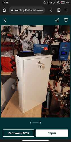

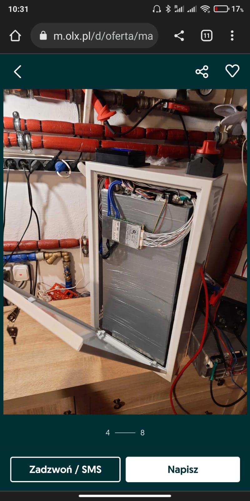

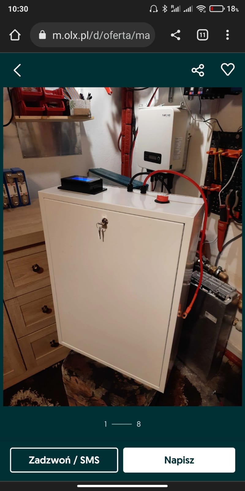

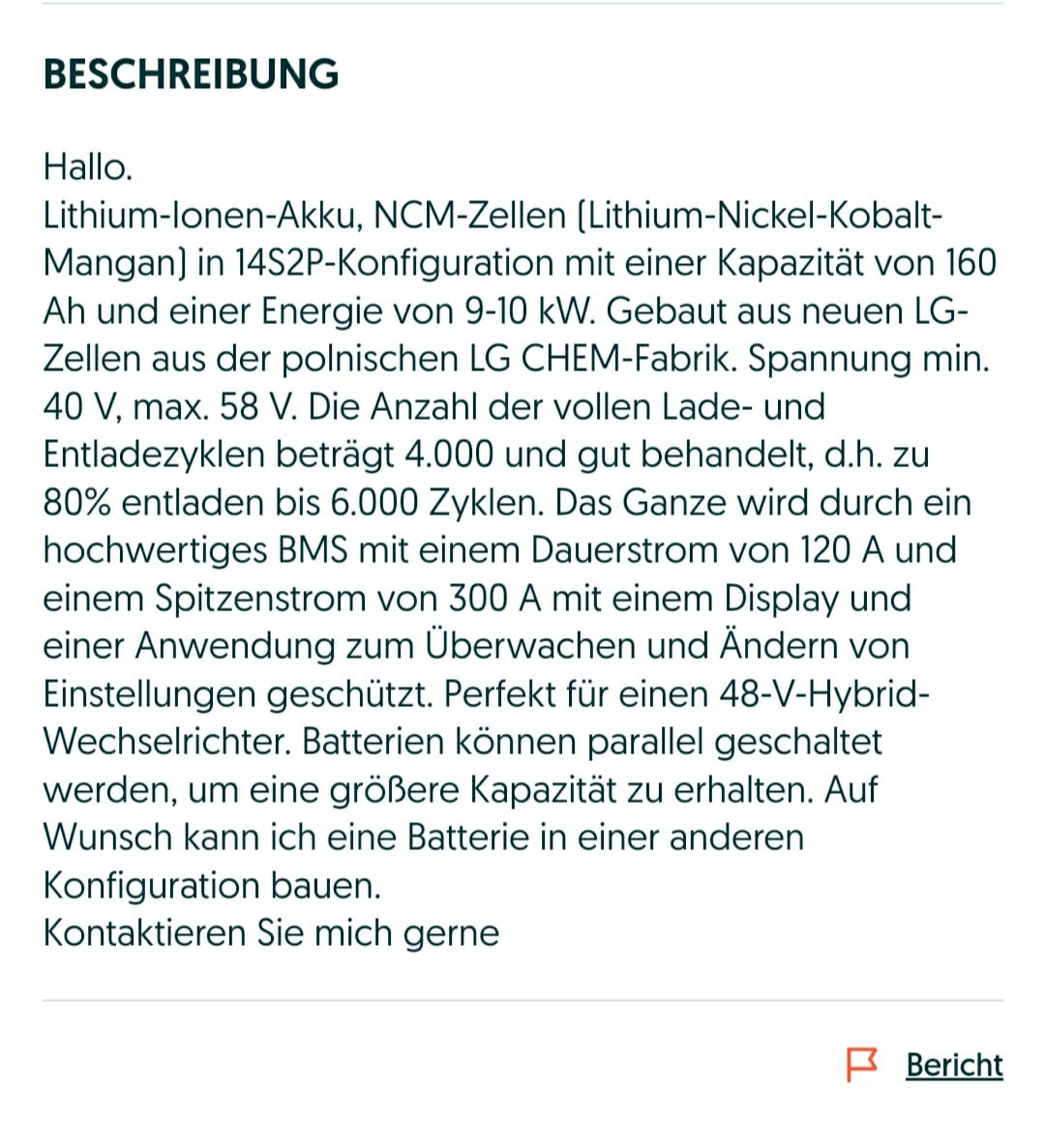

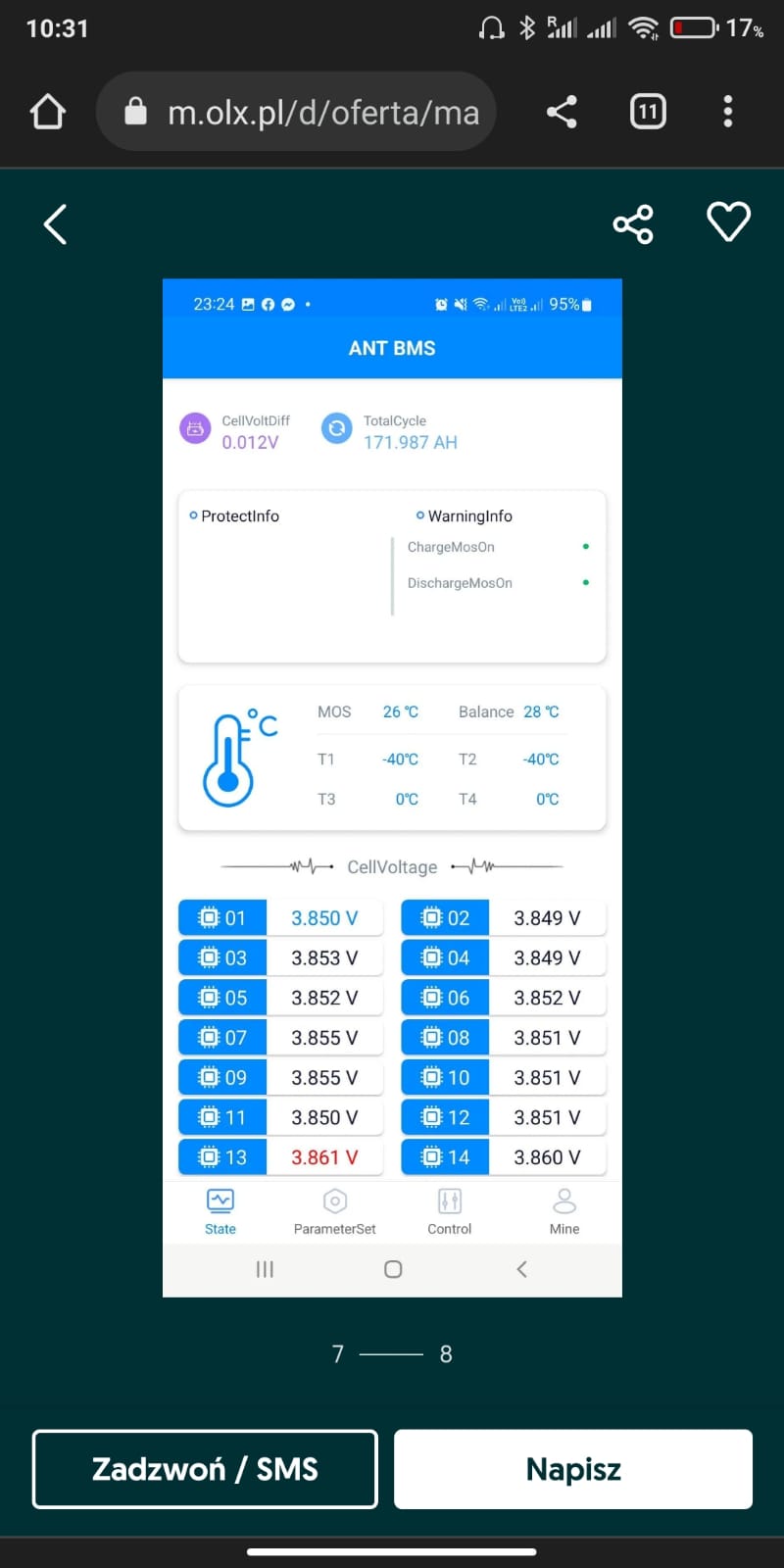

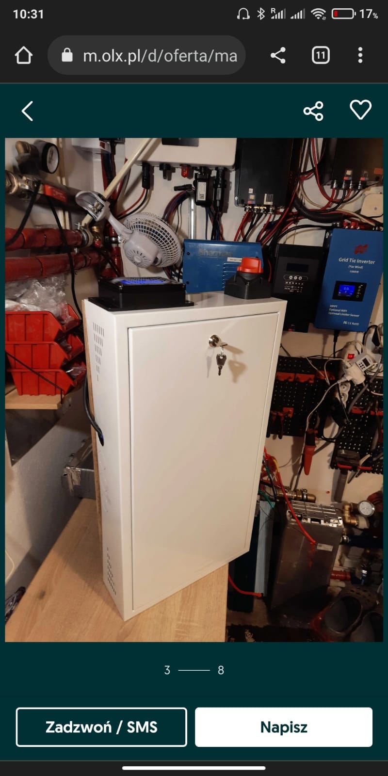

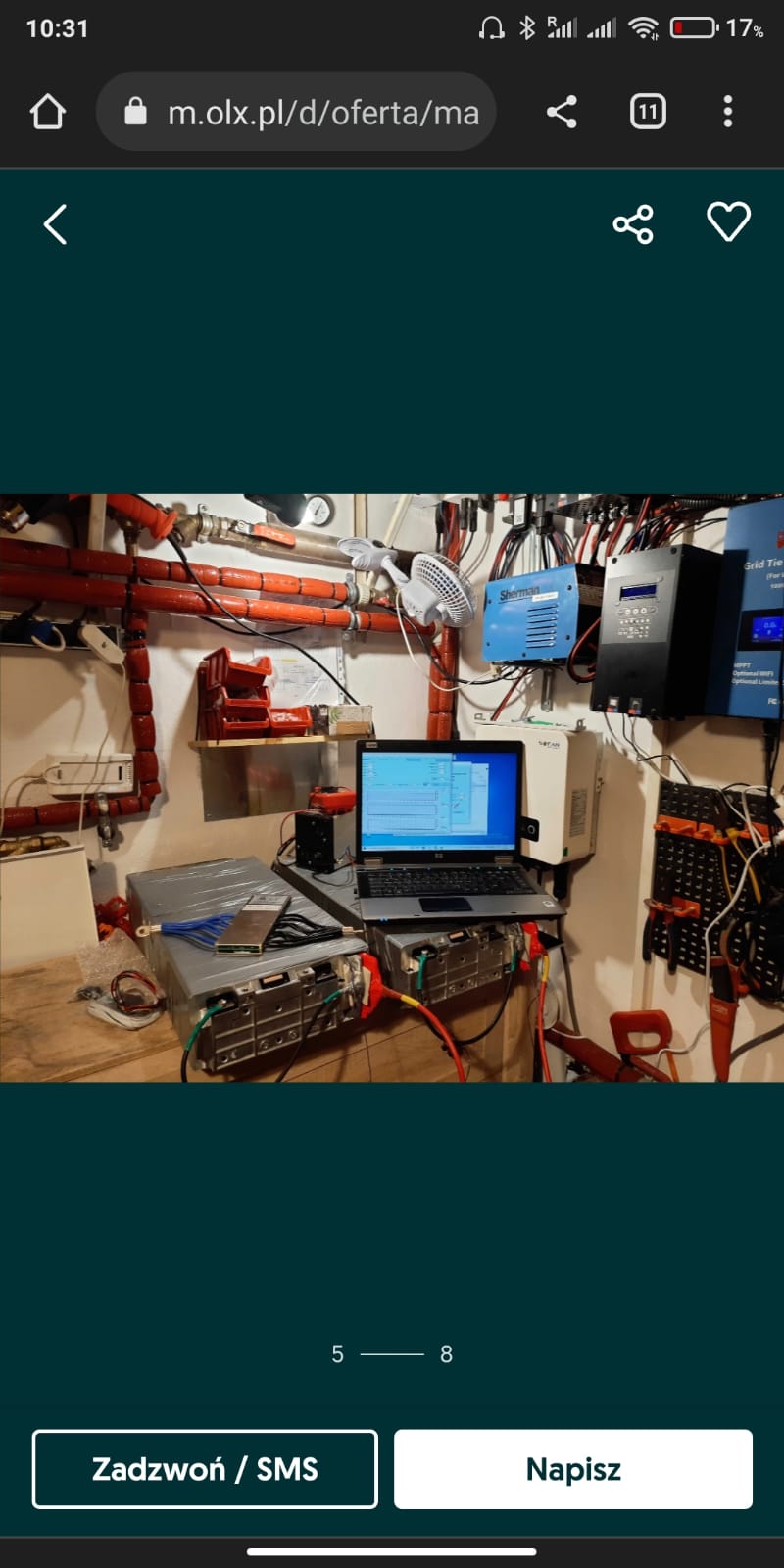

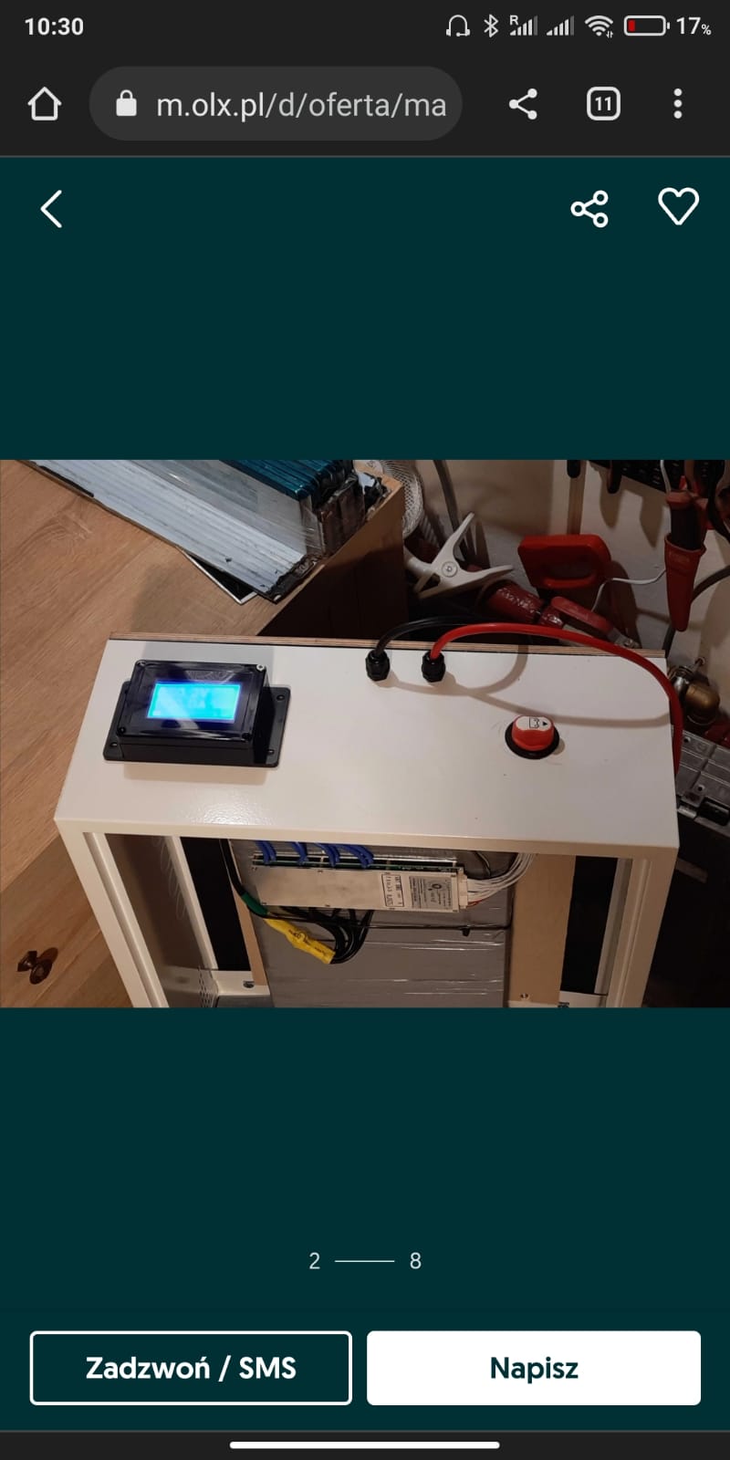

Ich wollte mir eigentlich ein lifepo4 Akku selbst bauen, bin aber gerade auf dieses Angebot gestoßen. Ist ein Polnischer Tüftler der wohl aus der Autoindustrie Akkus kaufen kann und diese dann als Block verkauft. 58V 160 ah 10 Kw für 1595 Euro
Was halltet ihr von der Lösung
Klingt interessant, da wäre ich auch interessiert
Ich würde mir mal heraussuchen was die Komponenten so kosten (die x Meter Gaver Tape nicht vergessen) und dann überlegen wie viel Arbeit er rein steckt und was denn dann wohl sein Stundenlohn ist. Wenn dabei herauskommt dass er wohl mehr als Kostenlos arbeitet ist was komisch.
Das zweite ist schau mal nach Posts wo wer Thermobilder von so nem BMS gepotet hat und dann überlege wie und wo der das BMS verbaut hat und wie Klug es ist eine "Herdplatte" auf einen Akku zu kleben. Also ich würde es nicht machen.
