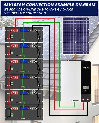

Ich hab schon einiges ausschließen können und vermute jetzt einen Kommunikationsfehler mit den Akkupacks.
Evlt muss ich mir ein anderes Kabel bauen... Kann mir dazu jemand evtl einen Tipp geben?
Die Akkus haben einen CAN-Port (Da Kabel dran bekommt der Cerbo auch % und Temp etc.) ABER Der Hersteller sagt normal soll man die RS485-1 und RS485-2 Ports nehmen und die durch die Packs durch und am Master dann in den WR/Steuerung.
Da war ein kurzes und ein längeres Kabel dabei 1 zu ein belegt.
Das andere längere Kabel ist mit:
? - BMS
1 - 6
2 - 3
belegt bzw. beschriftet. Kann mir einer sagen ob ich das für den Cerbo nehmen kann bzw. wie ich das anstecken soll bzw. was für ein Kabel ich brauche?
Hast du das mal so probiert (das grüne):
@saugnapf Hi, ja vielen vielen Dank nochmal, haben wir wohl gleichzeitig getippt :wink:
Ja hab ich mal so probiert :-/
Und, mit welchem Ergebnis? Kamen da auch SOC-Werte?
