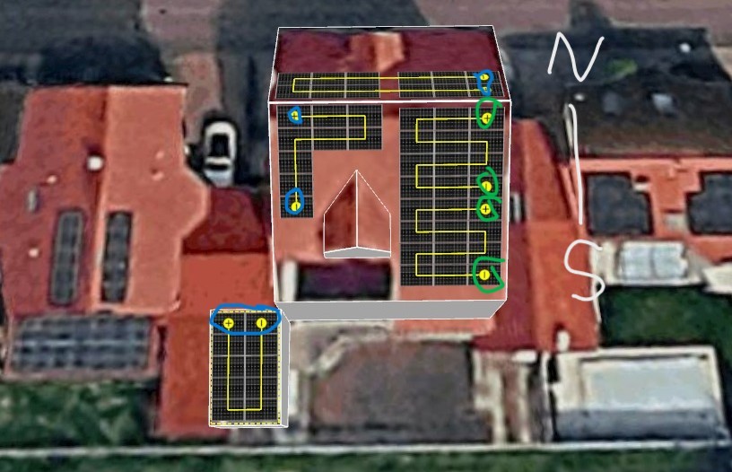

Ich habe mein Dach mal im SMA Sunny Design Tool grob vorgeplant.
Ich rechne, auf Empfehlung, mit einer Kaskardierung von 2 WR. Die Blau markierten kommen auf einen und die grün Markierten auf den anderen. Beide WR hätten dann 3 MPPT Eingänge. Mir wurde eine Kaskardierung empfohlen da dort die Verlustleistung nicht so hoch sein soll. Macht das sinn?

String-Aufteilung & WR:
Seht ihr auf meinem Dachbelegungsplan noch Optimierungspotenzial bei den Strings? Welcher Wechselrichter (Hersteller/Modell) würde bei meinen Anforderungen (Notstrom, Preis-Leistung, spätere Erweiterung) gut passen? Ich habe an GoodWe gedacht.

Die String-Aufteilung sollte so passen. Wichtig ist, dass jede Ausrichtung an einem eigenen MPPT hängt.

Ob die Nord-Modulreihe Sinn macht, weiß ich nicht - vielleicht eher, wenn du die Module aufständern kannst. Im Winter und bei bedecktem Himmel macht es aber keinen großen Unterschied.

Zu der Nordseite. Da ich die komplette Montage selber mache, dachte ich das es sich bei den reinen Kosten pro KWh die ich installiere, sich lohnen wird. Habt Ihr da andere Erfahrungen?

Die Nordseite macht schon Sinn – wenn der Platz da ist und du selbst montierst, warum nicht? Jedes PV-Modul zählt.

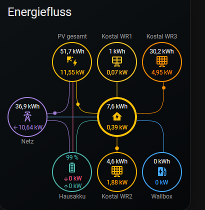

Das schaut dan in der visualisierung so aus, PV gesammt wäre dann der Deye WR zum Beispiel.
