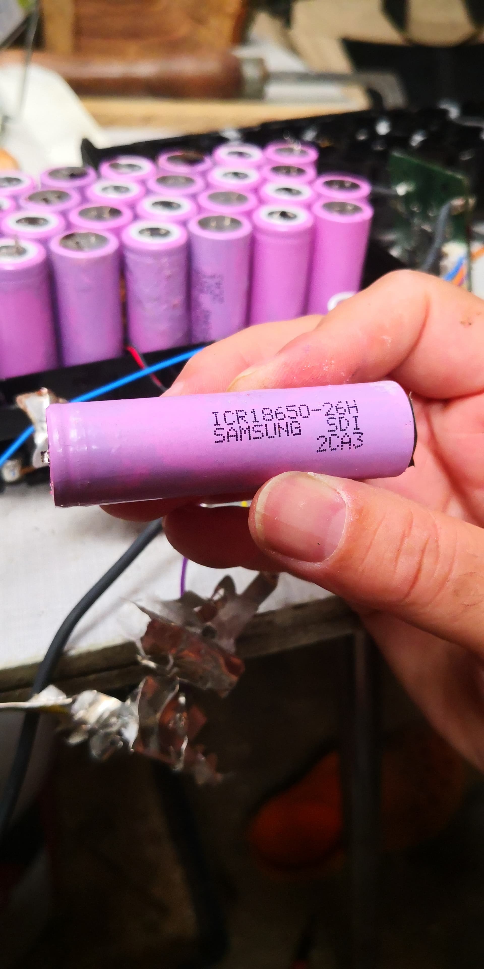

Moin in dieses tolle forum. Ich bin neu hier heiße Stefan und habe mal als erstes ne frage und zwar ob ich die alten samsung Zellen hier siehe bild durch diese siehe link ersetzen kann
Ich hatte vor alles wieder zu verwenden nur die Zellen zu tauschen.
Über Antworten würde ich mich mich freuen da ich bis jetzt nur fernseher drucker oder Dinge mit Motoren repariert habe, bitte in leichter Sprache.
Mfg Stefan :sweat_smile:
Aus sicht der Zelle wohl ja.welchsr Akku-Typ? Verdongelt?
Hast du Punkt Schweißgerät?
Das ist ein Samsung SDI 36 VOLT.
Verdongelt ich habe das passende Rad zum Akku oder was meinst du mit verdongelt?
punktschweißgerät habe ich auch.
Verdongelt heisst dass das bms Datenverkehr mit rad und Ladegerät macht.
Manche bms davon lassen sich nicht erneute in betrieb nehmen.

aber die Zellen sind theoretisch passend?
Habe daten nachgesehen, imho ja.
