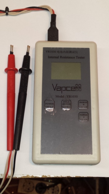

Ich verwende das gleiche wie Andreas: Vapcell YR1030 und bin sehr zufrieden! Die Reproduzierbarkeit ist sehr genau (kaum Abweichung). Klare Kaufempfehlung von mir.
Das gibt es jetzt offenbar mit neuem Gehäuse. Ob sich sonst noch etwas geändert hat, kann ich dir nicht sagen. Einfach mal googeln nach Vapcell YR1030. Ich habe es bei einer deutschen Firma bestellt. Vieleicht können die Auskunft geben, ob sich etwas verändert hat. Das könntest du dann auch gerne hier posten :mrgreen:
Gibts aber auch günstiger aus China.
BG, Elton
