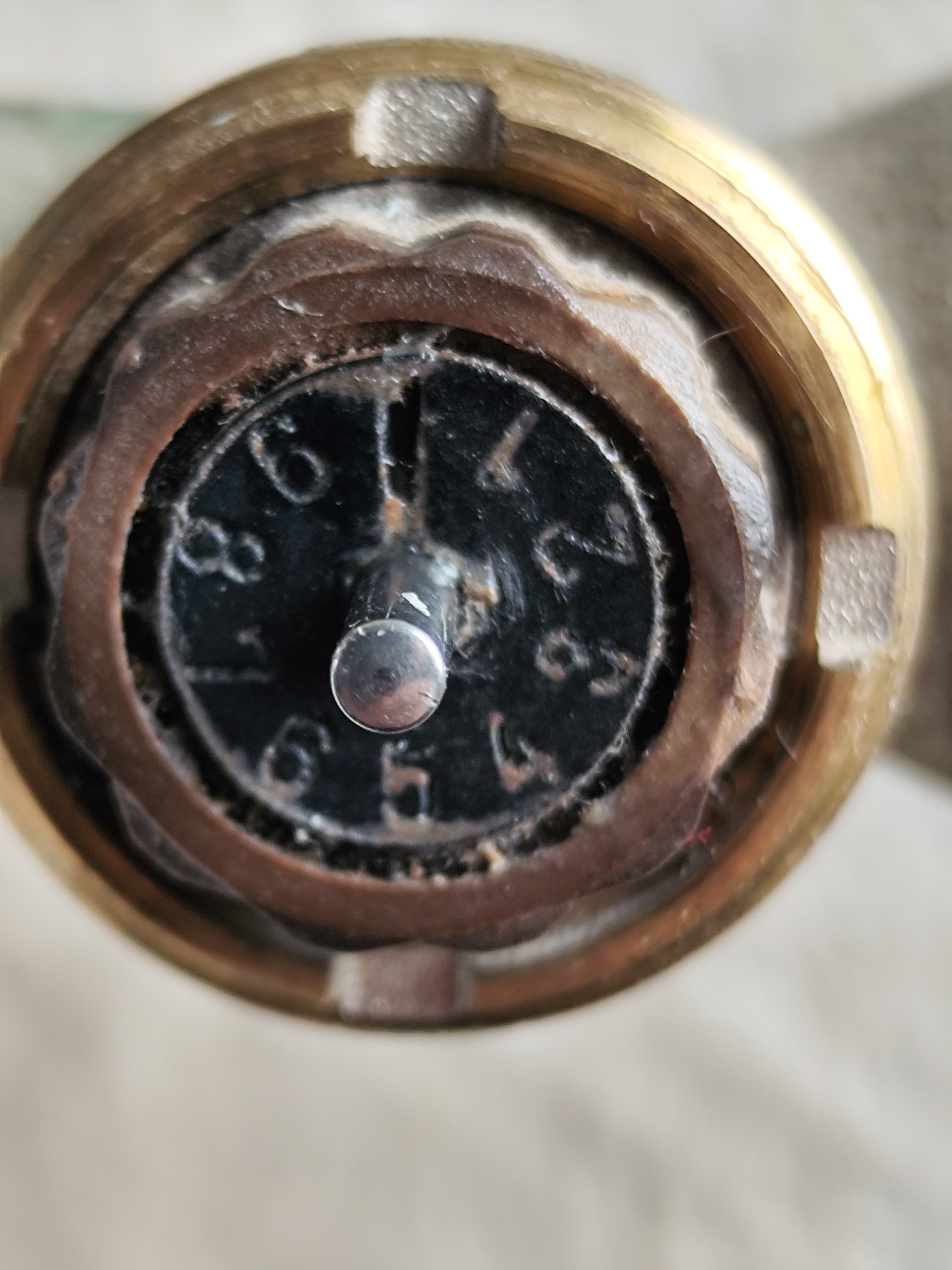

Hallo in die Runde, weiß jemand wie man bei den Braukmann Heizungsventil einen hydraulischen Ausgleich einstellen kann? Es g
ibt leider keine Markierung um den Durchfluss einzustellen!
Eine Methode, unabhängig vom Typ Heizungsventil / Heizkörper ist das Verfahren Vorlauf zu Rücklauf aller Heizkörper auf die gleiche Temperaturdifferenz einzustellen.
Voraussetzung hierfür ist alle Heizungsventile VOLL AUF nd möglichst gleich Vorlauftemperatur an allen Heizkörpern und weitgehend gleiche Raumtemperatur in allen Räumen.
Wo du bei deinem Ventil hindrehen musst wirst du durch probieren herausfinden.
