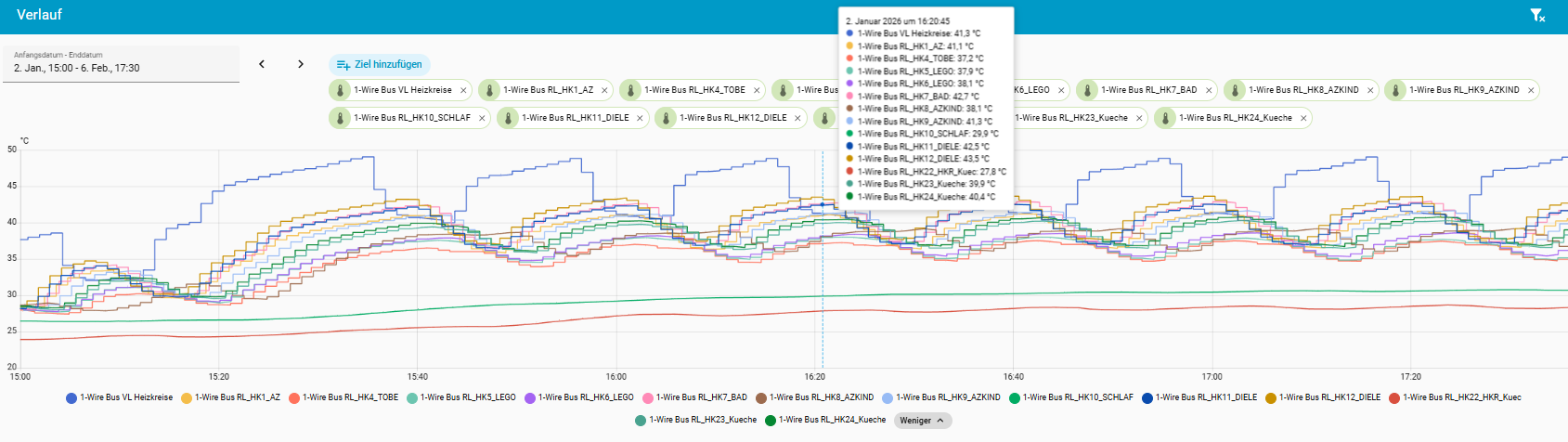

ich baue schon seit einiger Zeit meine Wohnung um und habe mehrere Deckenzeizungen und zwei Heizkreisverteiler eingebaut. Ich habe leider nicht besonders viel Ahnung von dem hydraulischen Abgleich. Wollte das ganze über die Rücklauftemperaturen regeln. Leider tacktet die noch angeschlossene alte Therme furchtbar. Wäre es sinnvoll, an der gezeigten Stelle auf dem Foto alle Rücklauftemperaturen in etwa gleich zu haben? Die Deckenheizungen sind alle gleich aufgebaut und unterscheiden sich nur durch die Raumgröße und dem daraus resultierenden längeren Rohr.

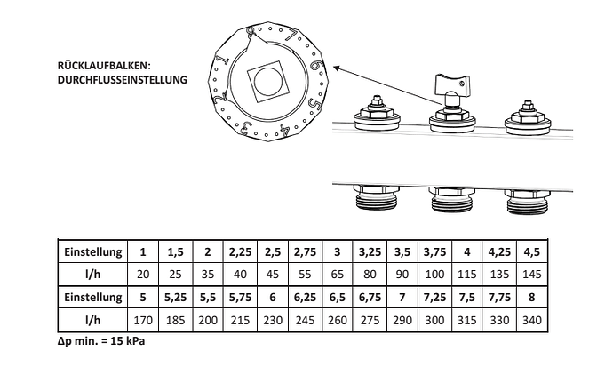

Ich kapiere aber nicht ganz wie ich das ausrechne. Ich habe Cosmo Balance Heizkreisverteiler.
Die Anleitung sagt.
Mein Volumenstromsensor zeigt 900l/h an(Will damit später eine Wärmemengenzählung machen um die WP auszulegen).
Jetzt habe ich die unterschiedlichen Längen der Heizkreise.
Rohr ist immer 16x2 und der Aufbau aller Heizungen ist gleich.

Was muss ich da rechnen um die richtigen Werte einzustellen?

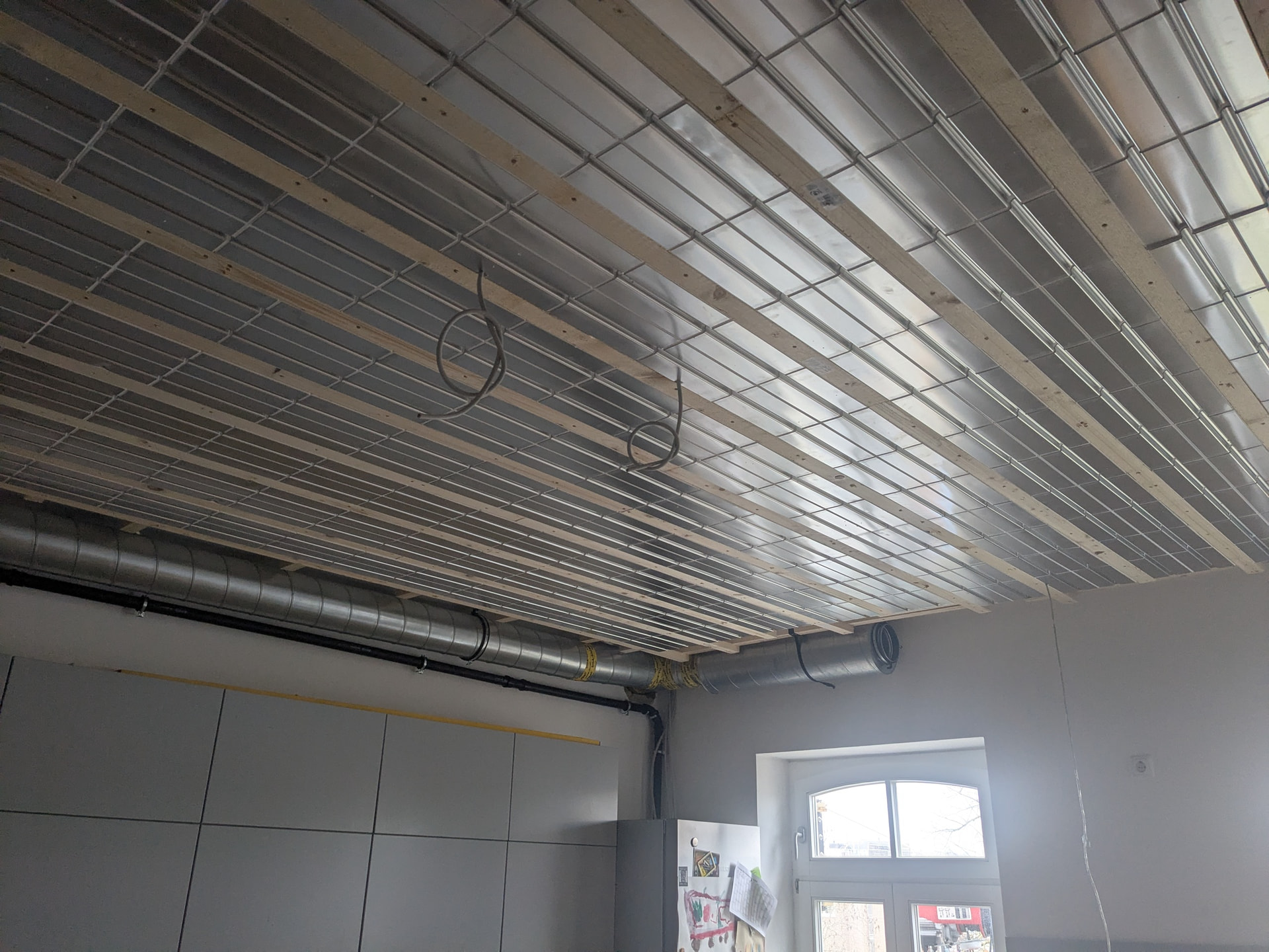

Damit man sich das besser vorstellen kann. Heizung sieht überall so aus. Nur das natürlich noch ein Rohr drin liegt und Rigipsplatten drüber sind. :slight_smile:

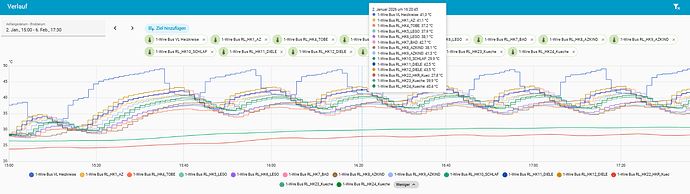

Ich habe den VL gerade auf 40°C gesenkt. Das System läuft erst seit Heute und ich musste erstmal Temperatur aufbauen. Jetzt kann er zwischen 30-40° rumtackten. Hatte gerade 22°C innen(steigend) erreicht. Das ist mir sowieso schon zu warm. Ob das System Kacke ist kann ich dir Morgen sagen. :slight_smile:Das hier ist auch ein Altbau und kein Neubau. Ich denke nicht das ich mit irgendeinem System auf 30°C Vorlauf käme. Es fehlen aber auch noch in zwei Räumen die Flächenheizung. Die werden gerade noch von den anderen Räumen mit versorgt.
Wenn das stabil läuft wollte ich eine Woche lang die tägliche Wärmemenge und die gemittelte Außentemperaturen notieren. Damit sollte ich dann die WP auslegen können. Geht auch über die Gasrechnung, aber ich würde gerne beide Wege parallel probieren.
Doch! Kann man ausrechnen! Wie kommt denn z.B. die Wärme von deinen Heizungsrohr ohne Kontakt in den Gipskarton?
Die Welt ist voller Mysterien und Wunder. Aber jetzt stell dir vor, als ich eben meine Hand an die Platte gehalten habe war diese warm.

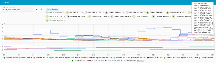

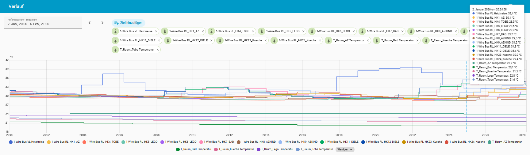

Ich habe gerade Sensoren verteilt, hatte bis jetzt nur an einer Stelle gemessen. Ich denke ich mach die Einstellung des Durchflusses über die Raumtemperatur, sobald sich das auf die aktuelle VL Temperatur eingependelt hat. Danke für die konstruktive Kritik. :slight_smile:

Die Aluminiumplatten berühren die Rigipsplatten. Klar leiten diese nicht all zu gut. Das tut Echtholzpaket aber auch nicht. Und ja, der Estrich speichert deutlich mehr Wärme. Dafür bau ich noch einen Speicher in den Rücklauf ein.
