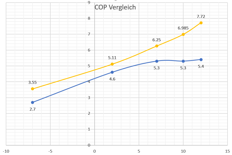

Hier mal ein Bild des COP einer älteren Wärmepumpe
Angenommen bei 10° C Aussentemperatur braucht dein Haus dauerhaft 3 kW Wärme.
Wenn du 50° Vorlauftemperatur hast, dann braucht deine Wärmepumpe 3 kW / 3 = 1kW Strom dauerhaft
Wenn du 35° Vorlauftemperatur hast, dann braucht deine Wärmepumpe 3 kW / 4 = 0,75 kW Strom dauerhaft
Bei 24 Stunden als ein Unterschied von 24h * 0.25 kW = 6 KWh Stromverbrauch mehr
Also Empfehlung lautet => Erst mal das Haus dämmen, dass man von den viel zu hohen 55°C Vorlauftemperatur runterkommt. Dann braucht man auch weniger Energie und die bekommt man wegen der niedrigeren Vorlauftemperaturen dann auch effizienter und somit günstiger pro Wärmeeinheit.
Was er auch noch machen kann ist sich eine Splitklima im Haus zu installieren. Damit erreicht man sehr hohe COP-Werte und das unabhängig von irgendwelchen Vorlauftemperaturen. Hier ein Vergleich einer Daikin Perfera 3.5kW Splitklima (gelb) mit einer aktuellen 9KW Vaillant -luft-Wasser Wärmepumpe (blau) bei 35°C Vorlauftemperatur.
