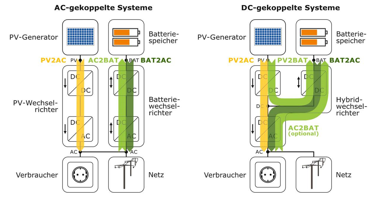

Eine 74 kWp Anlage bei >40 Mietparteien soll eventuell nachträglich mit Speicher ausgestattet werden. Macht es Sinn einen Hybridwechselrichter vorzuhalten (mit teillweise deutlichem Mehrpreis) oder einfacher Wechselrichter mit ggf. nachträglich zugefügten AC Speicher? Hier mal die Vor-/Nachteile bzw. Argumente. Sind die richtig?

Die Struktur an sich ist mir klar, sollte dem Schema (Quelle HTW) entsprechen.
Wenn es aber so viele Vorteile sind, können die 5 wichtigsten benannt werden bzw. meine Schlussfolgerungen kommentiert werden? Gruß und Dank
Die Steuerungen vom AC- Wechselrichter und AC-Speicher müssen komunizieren um solche Tricks wie z.B. Nulleispeisung oder Notstromversorgung hinzubekommen. Dazu fehlt dann auch ein gemeinsamer Netztrennschütz und gemeinsame CT-Klemmen.
Um dasselbe hinzubekommen wie ein Hybrid in dem alle Strompfade vereint sind wirst mit dem AC Speicher ganz schön Klimmzüge (Hilfskomponenten) brauchen.
