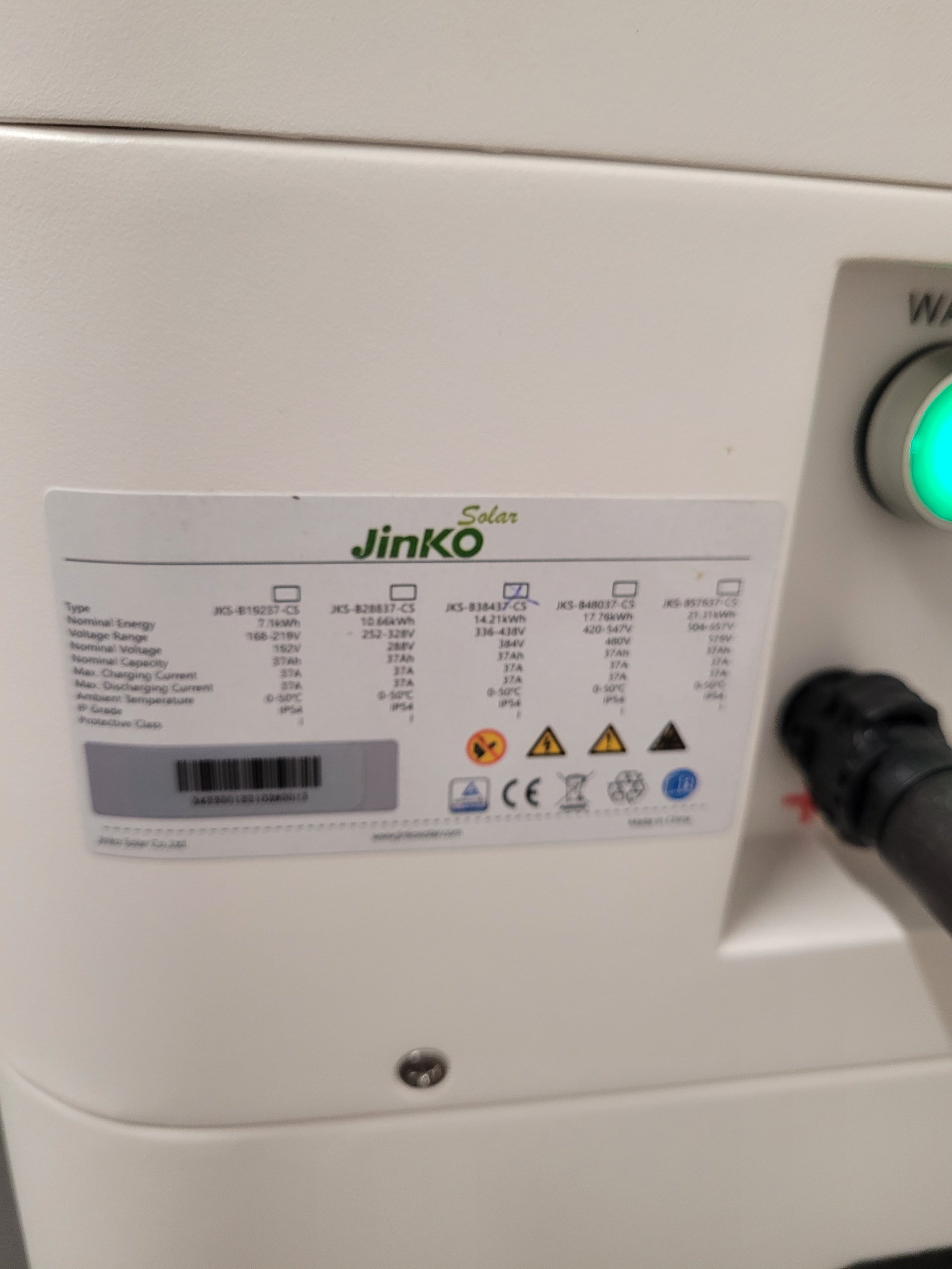

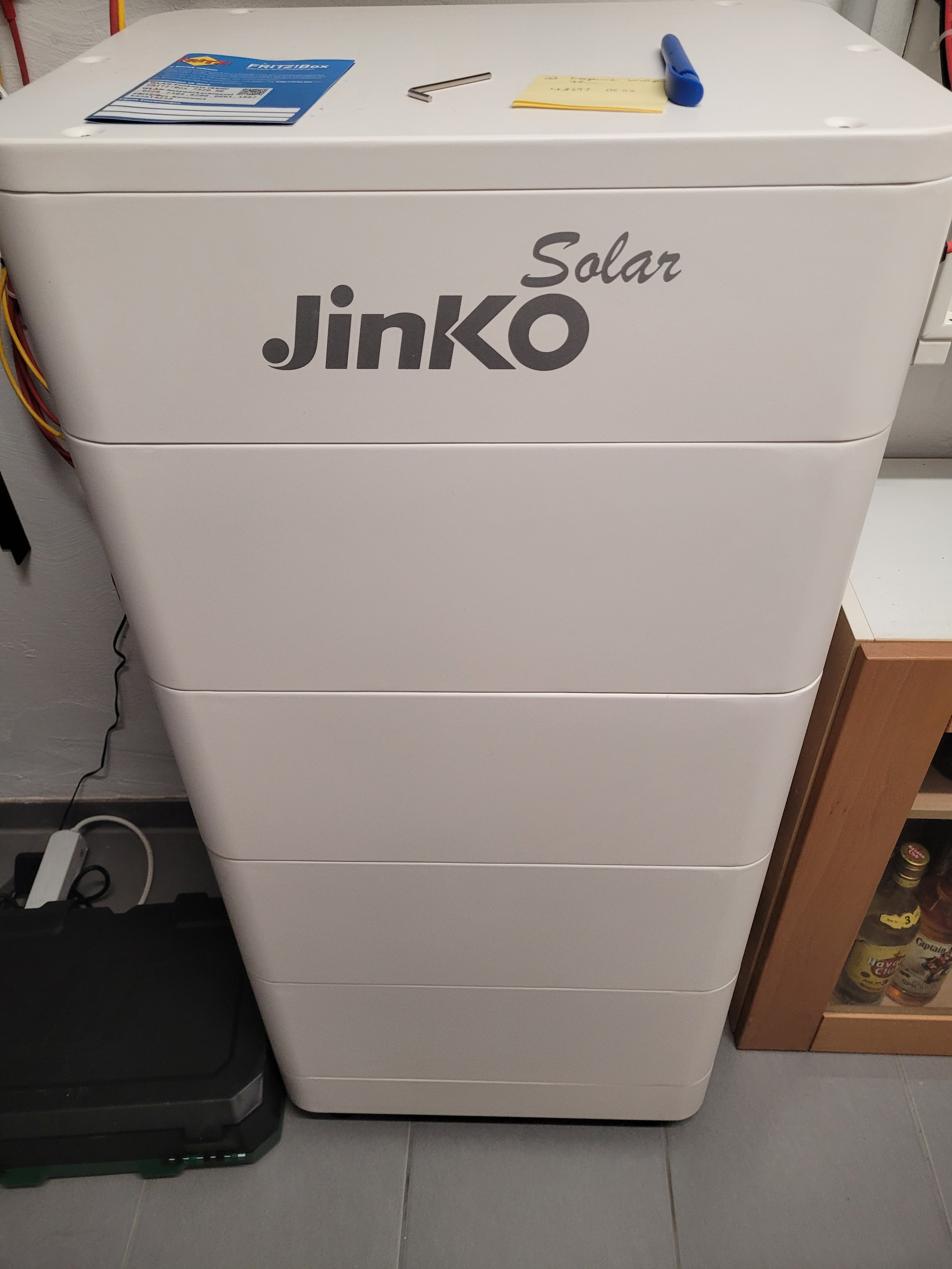

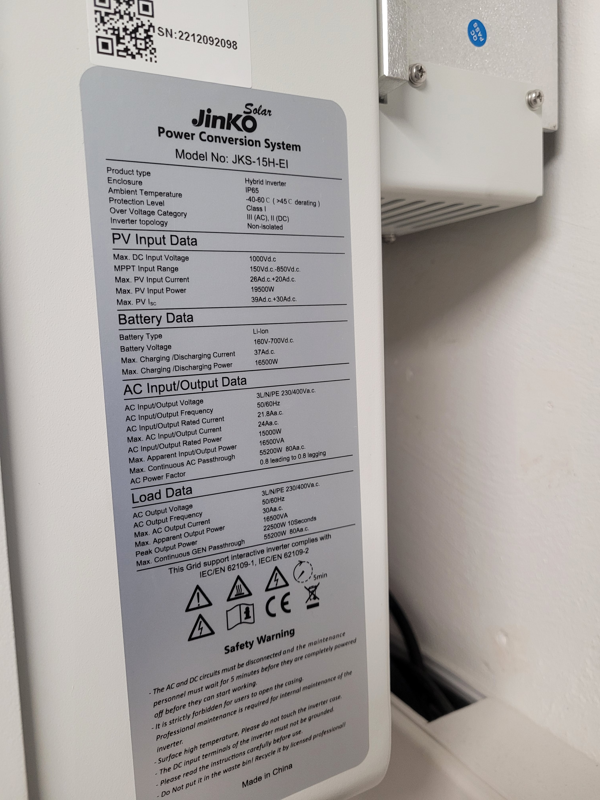

Ich habe eine Hybridwechselrichter von Jinkosolar JKS-15H-EL, dieser müsste baugleich mit dem Deye sein. Aus der Speicher ist optisch und von den Werten her mit dem Dyness identisch. Daher frage ich mal bei euch Deye Jungs um Hilfe.

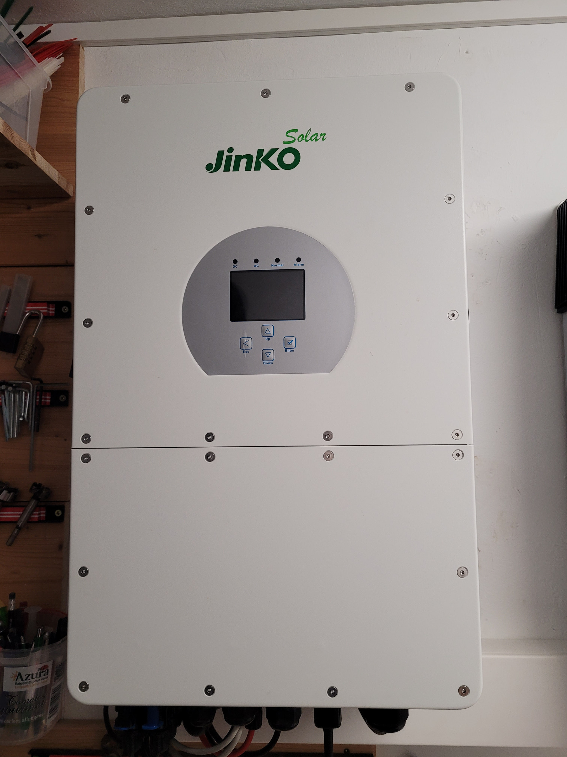

Das System läuft seit gut 2 Jahren problemlos. Irgendwann hat die WLAN Funktion nicht mehr funktioniert. Gestern wollte ich nochmal die Verbindung herstellen. Dies hat aber nicht geklappt. Dann wollte ich den Wechsel neu starten, in der Hoffnung das Problem damit zu lösen.
Seit dem ist er aus, und ich bekomme ihn nicht mehr an. Das Display bleibt dunkel. Ich habe mehrmals versucht den Wechselrichter auf verschiedene Arten zu starten aber alles ohne Erfolg.
Die Haussicherung und den Akku habe ich auch komplett mal aus gehabt auch für mehrere Stunden.

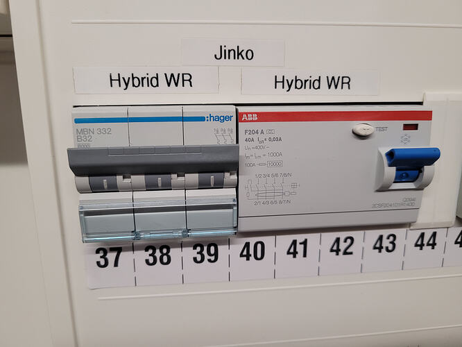

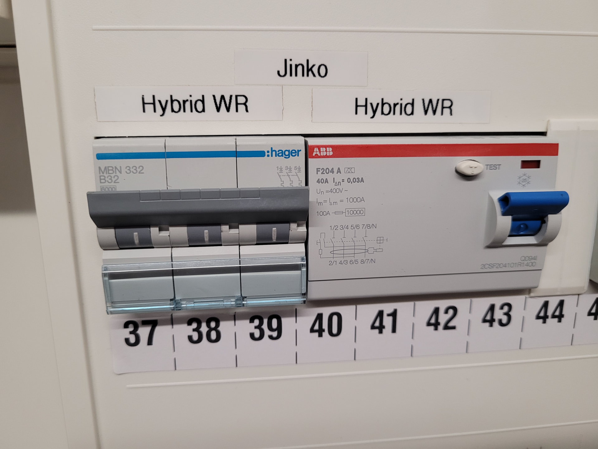

ich vermute der Hochvolt-Kram hat keinen Sicherungsautomaten als Grid-Eingang verbaut.
Ich habe alle 3 Möglichkeiten ausprobiert.
So ist er Im Sicherungskasten abgesichert. Oder was meinst du?

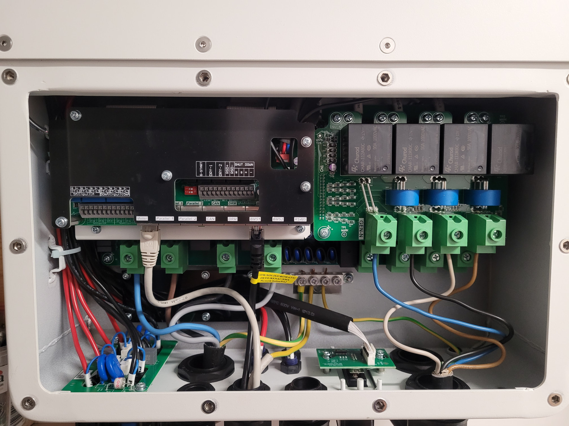

Hast Du die Möglichkeit das Ding aufzumachen und mal rein zu schauen? Manchmal sieht man auf Anhieb defekte Teile, evtl. nur ne Sicherung?
Ja ich habe mal reingeschaut.
An Grid liegt auf allen 3 Phasen Spannung an. Das Display bleibt komplett aus. Mit der Software habe ich noch nie was gemacht. Das Problem mit der Service ist, das Jinkosolar nur der kurze Zeit die Wechselrichter vertrieben hat. Deswegen sieht es Mau mit dem Service aus.
Das ist der Eingangsbereich. Du mußt in das obere Gehäuse schauen, meist versiegelt - aber wenn es eh keine Garantie/Gewährleistung mehr gibt...
Probleme mit der Software wirst Du so natürlich nicht erkennen können.
Du müßtest erstmal schaun, ob die Displayplatine mit Strom/Spannung versorgt wird. Da es dunkel bleibt, sieht es nicht so aus. Wenn am Eingang (der Displayplatine) Spannung anliegt, deutet es auf eine Softwareproblem hin. Wenn keine Spannung anliegt, ist es vermutlich eher ein HW-Problem. Bin da aber auch kein Experte...

Den oberen Teil habe ich noch zugelassen. Ich versuche natürlich die Garantieansprüche noch geltend zu machen.
Kann mir jemand vielleicht noch eine Schritt für Schritt Anleitung zum Starten des Wechselrichters geben? Oder ist es hoffnungslos wenn das Display aus bleibt wenn man den Schalter an der linken Seite drückt und nichts passiert. Grid und/ oder Batterie liegt an.
Der runde Druckschalter auf der linken Seite funktioniert nur mit angeschlossener Batterie (Spannung mal überprüfen!). Der WR und damit das Display sollten aber auch bei AC-Anschluß und/oder PV-Anschluß (mit ausreichender Spannung) funktionieren.
Die Reihenfolge des Anschluß ist im Prinzip egal: Du kannst zuerst die Batt. anschließen oder PV oder AC-Netz. Der runde Druckschalter funktioniert aber nur bei angeschlossener Batterie.
Bei keiner der drei Spannungsarten(Versorgungen) regt sich was am Wechselrichter.
Wenn man mit dem Ohr sehr nahe an die Platine der unteren Öffnung geht, hört man ein leises durchgängiges hochfrequentes fiepen.
o.k. dann ist er nicht ganz tot, irgendein Wandler scheint noch zu arbeiten.
Könnte auch ein Defekt auf der Displayplatine sein oder im Softwarebereich - ganz schwer zu sagen. Wenn Du keinen Support mehr bekommst, würde ich oben mal aufmachen und gründlich hineinschauen. Mit Multimeter ggf. mal die Spannungen messen (Vorsicht!) und schauen welche Teile noch laufen. Ein Prinzipschaltbild des WR oder ein Inspektionsvideo auf YT könnte da hilfreich sein. Gibt es für Deye m.W. einige - aber man muß sich natürlich auch auskennen...
