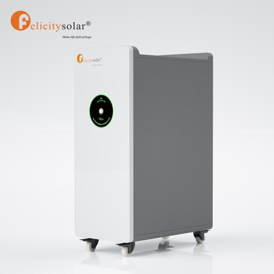

Felicitysolar Lithium Batteriesysteme
Der Hersteller ist eine günstige Alternative für fertig konfektionierte Batteriesysteme.
Angebote im Lithium Batteriesegment: https://de.felicitysolar.com/lithium-battery-system_c1
Ein System sticht dabei heraus:
48 Volt 300 Ah Lithium-Ionen-Phosphat-Batterie aa wiederaufladbare Lithium-Power-Batterien
https://de.felicitysolar.com/inquiry/inquirydone/inqid/5
~ CAN&RS485-Kommunikation (angeblich kompatibel zu Pylontech ~ ungeprüft)

1. Eisenphosphat-Lithium-Batterie Powerwall: 95 % DOD , mehr als 6000 Zykluszeiten.
2. lange Garantiezeit: 5 Jahre.
3. höhere Energiedichte,geringeres Volumen für den Haushalt.
4. Unterstützung im Parallelmodus zur Erweiterung verbunden (bis zu 6 Stück).
5. Photovoltaikanlage: Dieses Batteriepaket ist für Photovoltaikanlagen im Haushalt konzipiert.
6. Batteriemanagementsystem (bms): Das integrierte BMS des Batteriepacks überwacht seinen Betrieb und verhindert, dass die Batterie außerhalb der Designbeschränkungen betrieben wird.
7. bequeme CAN&RS485-Kommunikation.
Der Preis (250Ah Version) ist 2400 - 3000 EURO ~ 200EUR/Kwh
Batterie ist auch über den Hersteller direkt aus China beziehbar (details auf der Website ersichtlich)
In Deutschland vertreiben folgende Anbieter diese Batterie.
https://www.schmausolar.com/shop/ | https://www.hofman-energy.com/Batteriespeicher-Premium-LiFePO4-Lithium-125-kWh-250Ah-HOFMAN-ENERGY | Batteriespeicher Premium LiFePO4 Lithium 15 kWh 300Ah HOFMAN-ENERGY NEU | eBay
Die Batterien werden unter unterschiedlichen Labels vertrieben, stammen jedoch immer vom Hersteller Felicitysolar.
Es wird angegeben, dass eine Pylontech kompatibilität bestehen soll, und A-Grade Zellen verbaut sind. Preislich und auch vom Formfaktor sind diese Batterien mE sehr interessant.
Als Unterstützte Wechselrichter werden alle Namhaften (irgendwo als Referenz) angegeben, sollte jedoch mE noch geprüft und nachgehakt werden vor Einsatz.
Das Preis-Leistungsverhältnis ist enorm interessant. Ausserdem der Formfaktor viel praktikabler als viele andere Systeme. Kann einfach in die Ecke gerollt werden; ohne Rack oder sonstige Aufwändige Installation.
