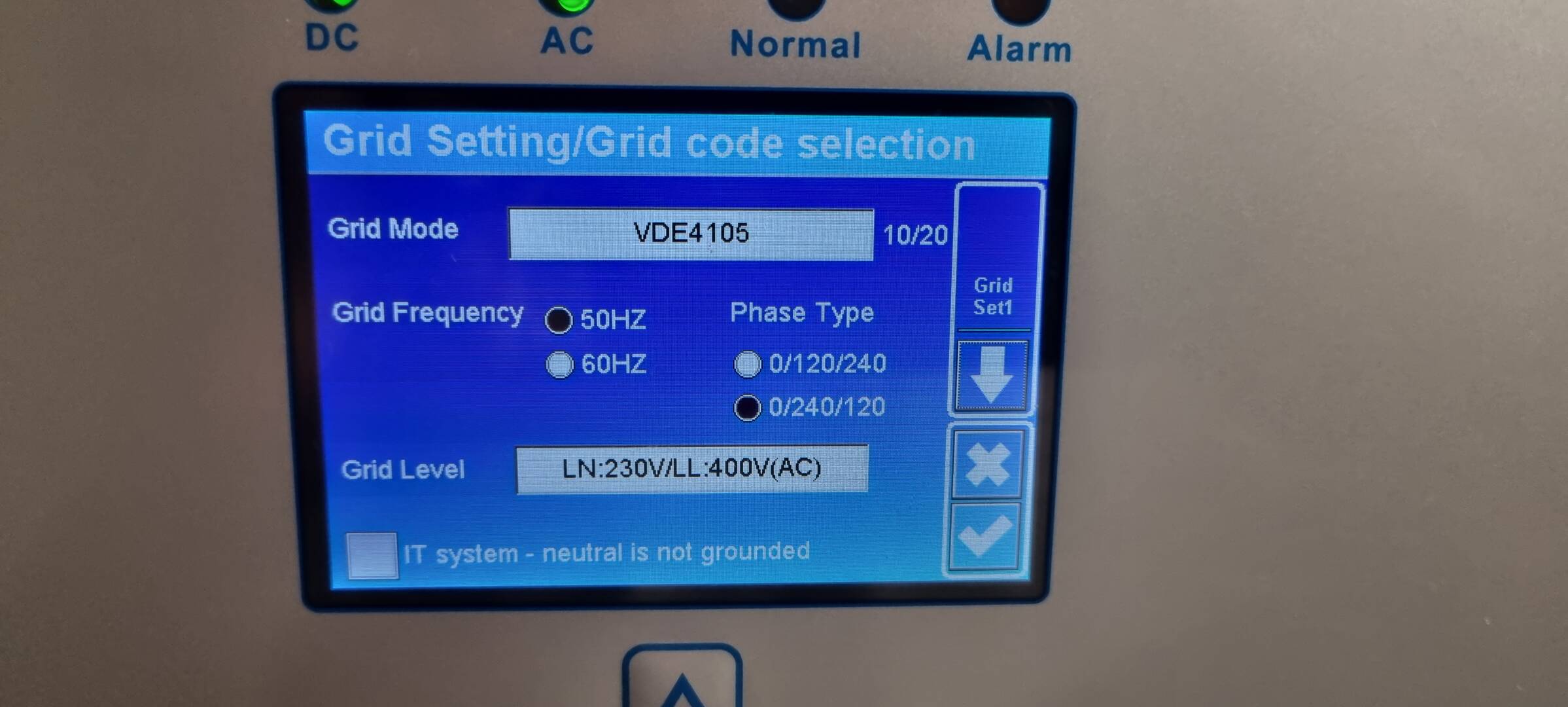

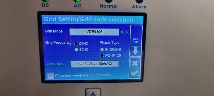

  • In der Anfangsphase hatte ich den WR verkabelt und bereits - auch wenn nur das Netz (Grid) angeschlosen war "genutzt" Die default Einstallungen hatte ich weitgehend belassen, lediglich die Grid-Paramter angepasst Bei diesem "Betrieb" hat lediglich die "AC LED" grün geleuchtet.

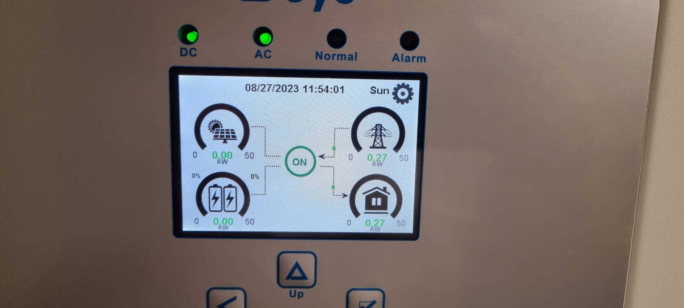

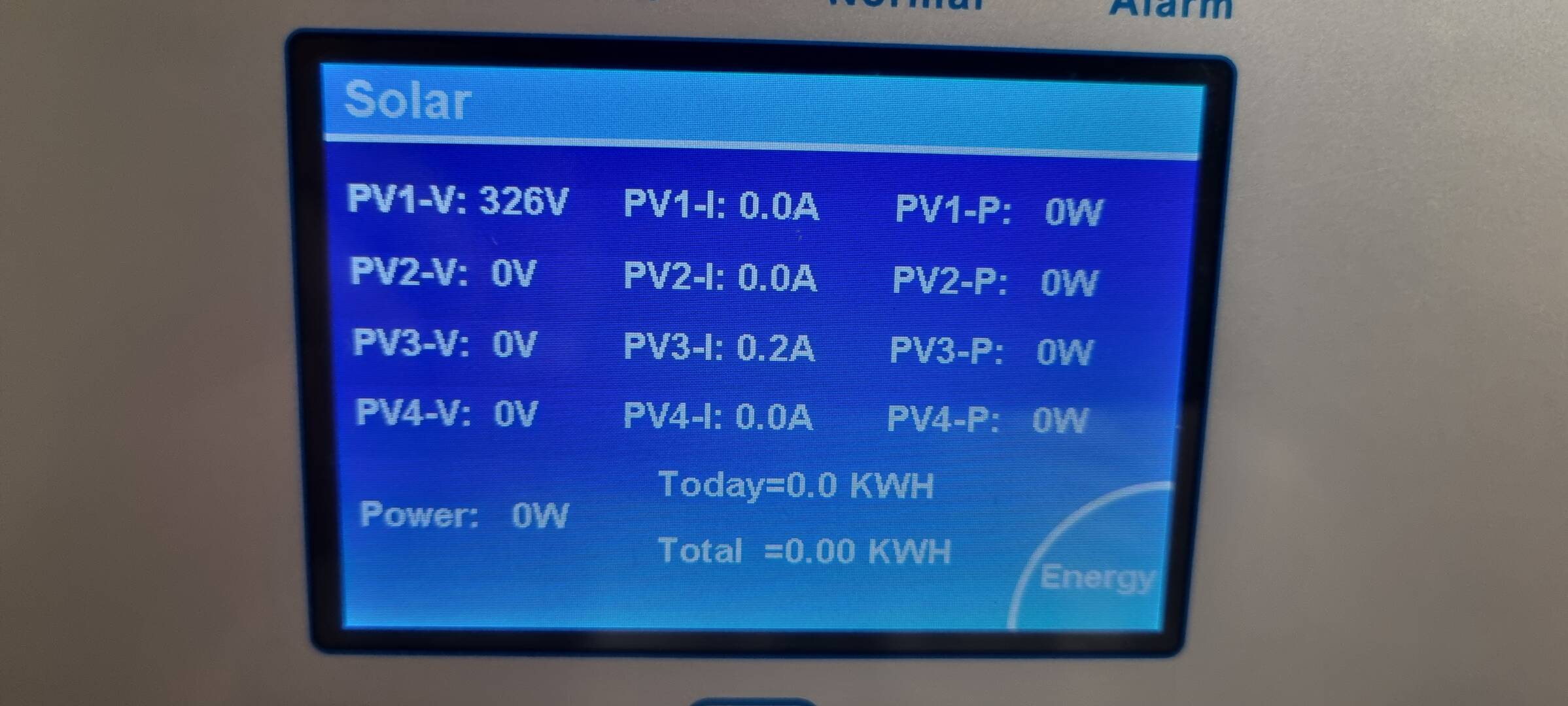

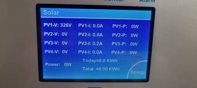

  • Jetzt habe ich die ersten Panels angeschlossen und der WR bekommt auch ~320 V präsentiert und zeigt sie auch an, die "DC-LED" wird grün Leider ist jedoch die Leistung bei null (0 Watt)

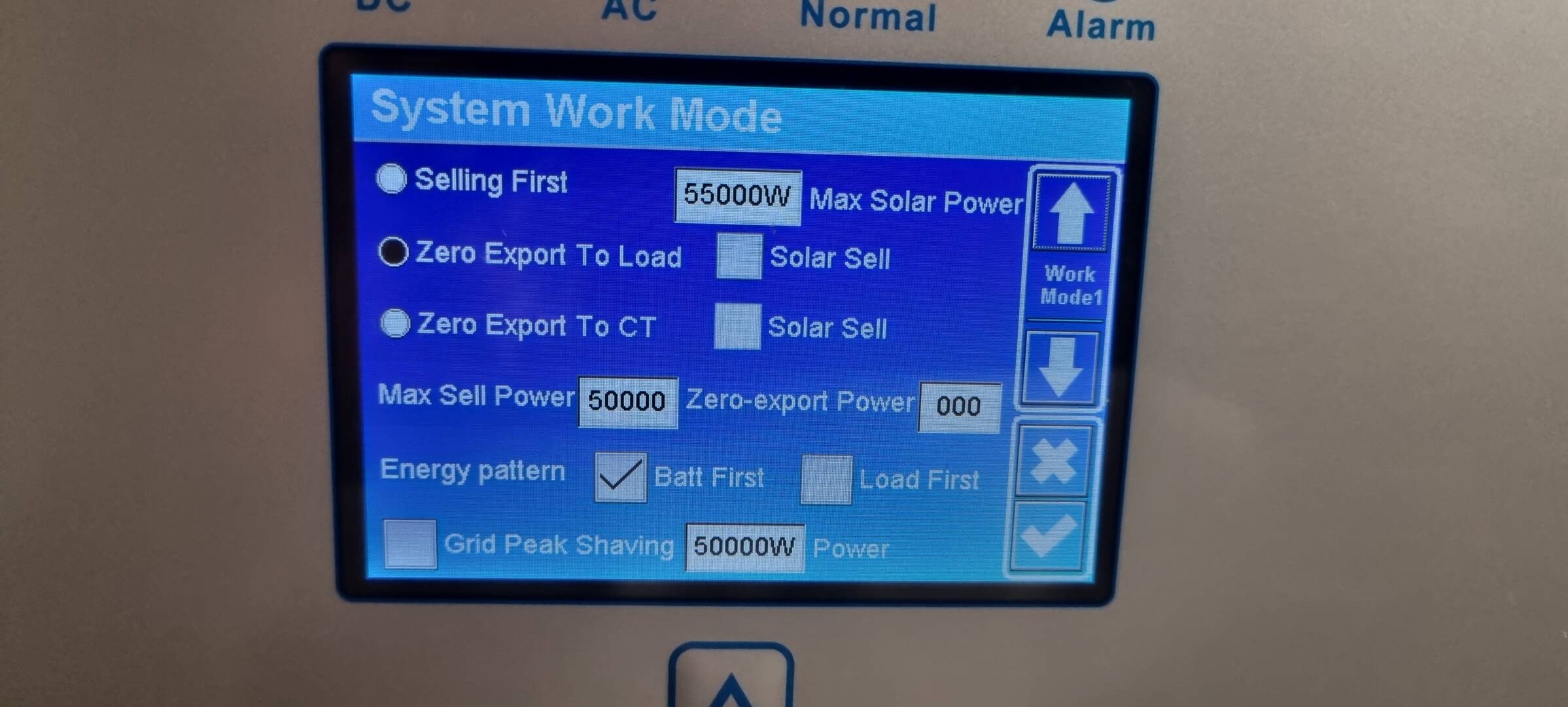

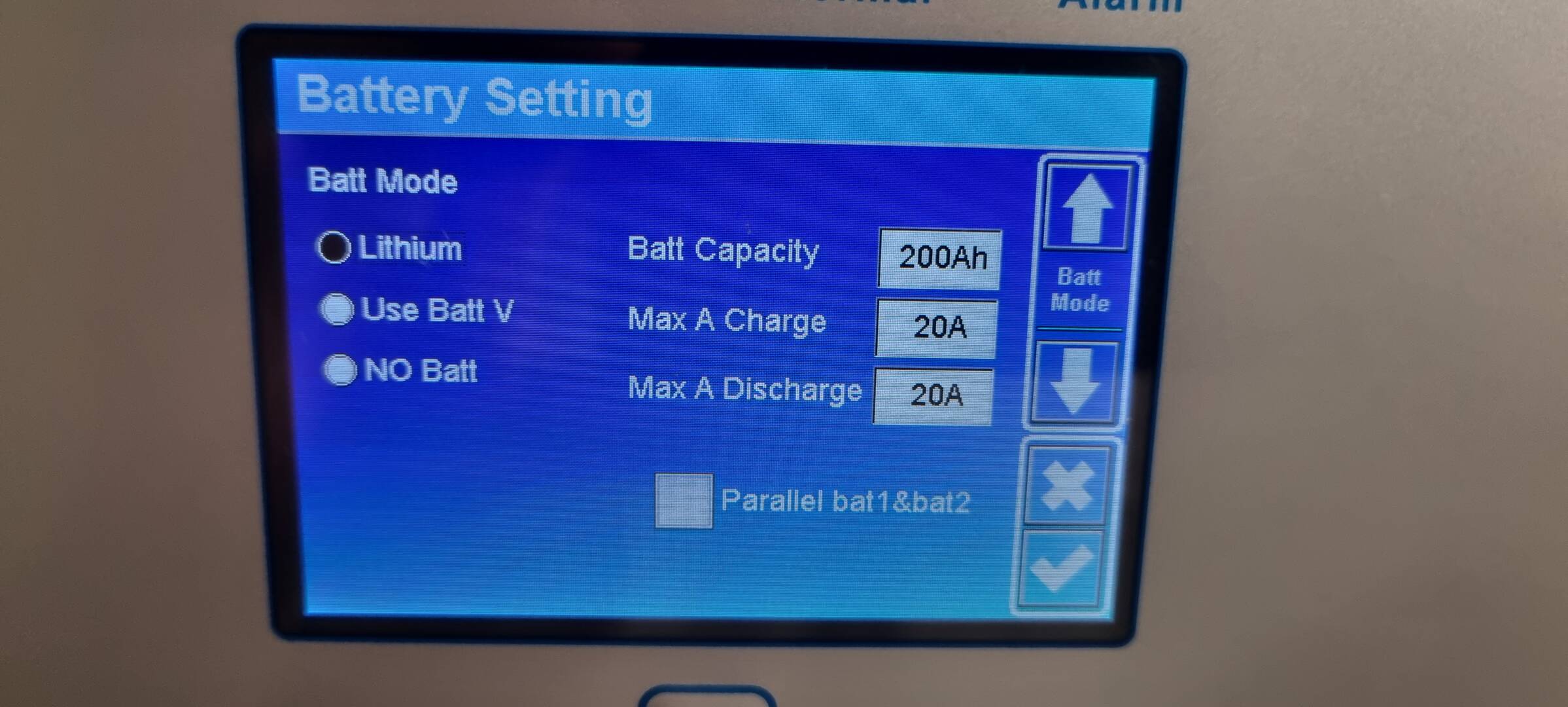

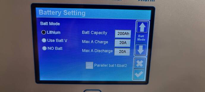

  • Bei einer näheren Untersuchung konnte ich folgende Feststellung machen: Der WR ging per default davon aus, dass er einen Lithium Akku hätte. Also auf "no Battery" umkonfiguriert und abgespeichert Sofort wurde der "Load-Ausgang" abgeschaltet und das Haus war stromlos Jedoch arbeitet jetzt der WR und der Betriebszustand geht von "standby" auf "normal" - "Normal-LED" ist an Die PV-Leistung ist jedoch nach wie vor auf 0
  • Wenn ich jetzt hinter "Zero Export To Load" den Haken bei "Solar Sell" setze, fängt der WR sofort an Energie in das Netz einzuspeisen, der LOAD-Ausgang bleibt aber nach wie vor stromlos

so siehts im Betrieb aus
PV-Spannung ist da
ohne konfigurierte Batterie ist "Load" immer tot
Zero Export to Load
Netz-einstellungen

Wir haben zwar nicht den selben WR, aber bei unseren Sun 12 kw ist uns aufgefallen das, wenn Lithium angewählt ist keine Produktion stattfindet. Erst bei batt % fängt die Produktion wieder an. Vielleicht hat das ja damit zu tun.
