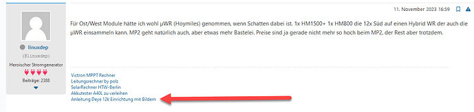

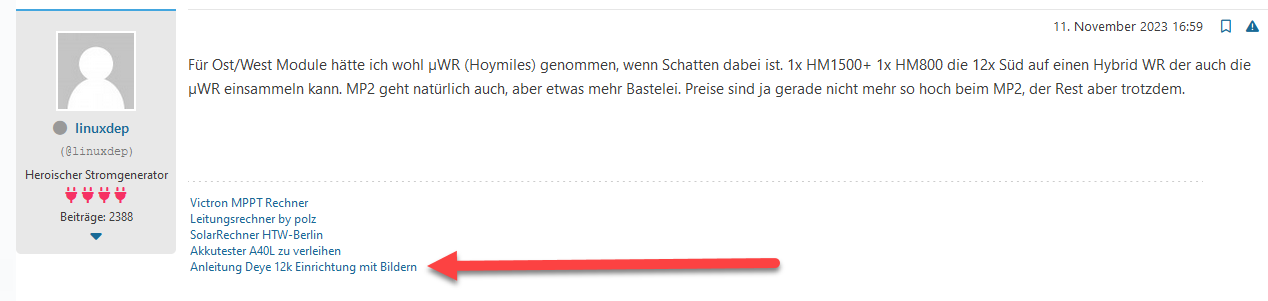

Für Ost/West Module hätte ich wohl µWR (Hoymiles) genommen, wenn Schatten dabei ist. 1x HM1500+ 1x HM800 die 12x Süd auf einen Hybrid WR der auch die µWR einsammeln kann. MP2 geht natürlich auch, aber etwas mehr Bastelei. Preise sind ja gerade nicht mehr so hoch beim MP2, der Rest aber trotzdem.
