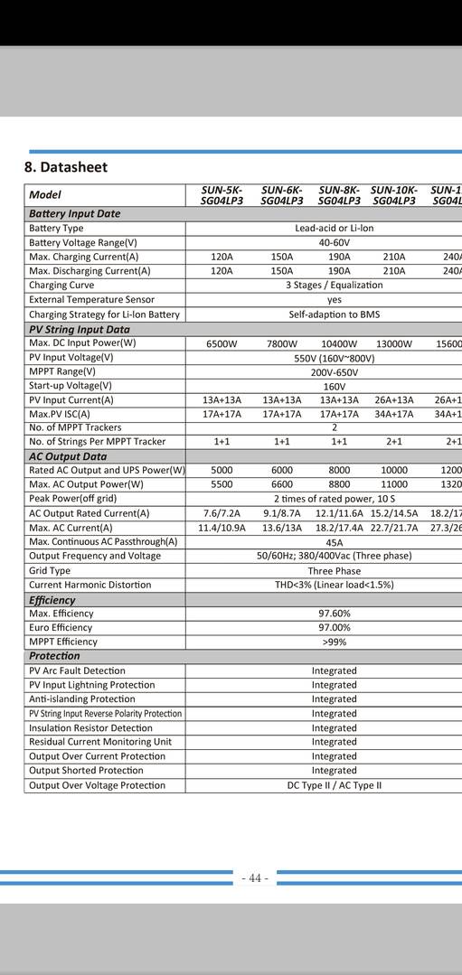

Ich interessiere mich für den deye sun 5 k Hybridwechselrichter ( er soll einphasig sein denke ich aber habe irgendwie gelesen das er auch dreiphasig einspeisen kann. Ich verstehe nicht für meinen Aufbau was ist der Unterschied?
Also wo ist für mich der Unterschied zwischen einer Phase uund Phasen bei mienem Setup ? Wenn ich es richtig verstanden habe hat er 2 mppt Trackern also können 2 Strings Solarzellen angeschlossen werden?
Wo ist bei der Verkabelung vorallelem zum Sicherungskasten ( von 1976) der Unterschied zum Model mit 3 Phasen und in der Haltbarkeit?

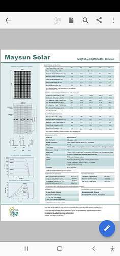

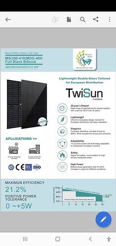

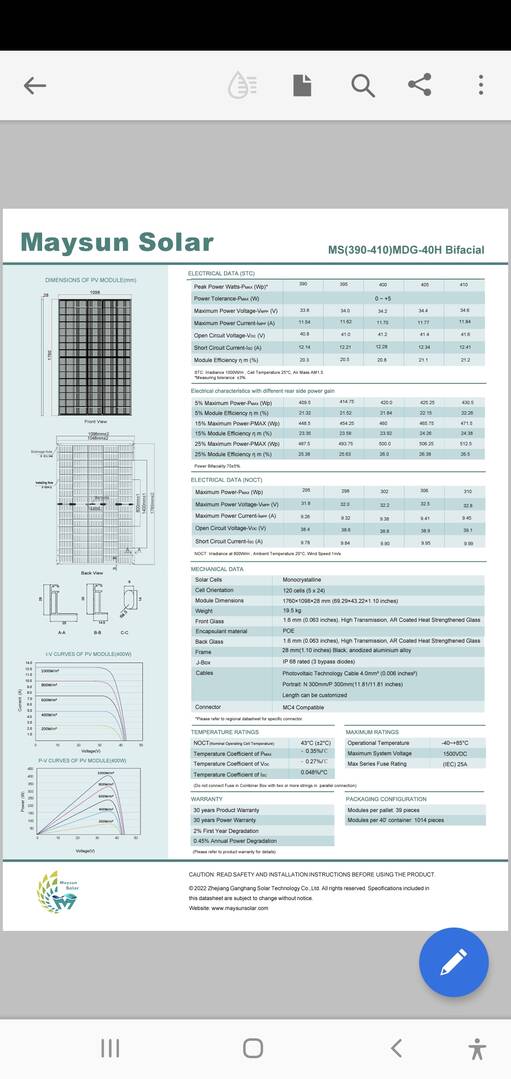

Ich möchte den Wechselrichter an 2 Strings Solarzellen anschließen . die Solarzellen im Anhang. passen sie für den Wechselrichter? die Zellen sind Maysun ms 410 Watt Solarpanel ( Daten anbei) aus der Sammelbestellung hier im Forum .
Hauptstring 11 Solarpanele 410 Watt ( 40 Grad Ziegeldach)
zweite String 5 Solarpanele je 410 Watt peak
(20 Grad Ziegeldach)
aber in anderer Himmelsrichtungen wie String 1 also je nur 1 String in der Sonne .

Dann einen Akku an den Hybridwechselrichter 42 Volt 6 bis 10 kw.
Passt das alles so wie ich mir das denke oder ist da ein Wechselrichter ( von deye )mit 3 Phasen bessere Wahl? Oder ein ganz anderer Hybridwechselrichter und Microwechselrichter?
Daten der Solarpanele und Wechselrichter im Anhang.
