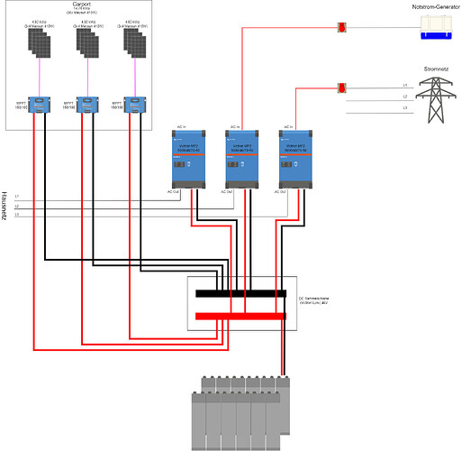

3 Phasige (Hybrid)Insel (ja, ich weiß, es gibt nur eine echte insel oder keine insel, aber lassen wir das einfach erstmal so stehen)
- Warum? Darum
Nein, ich möchte nicht auf 1 Phasig umbauen und langfristig werden auch weiterhin Verbraucher da sein, welche 3 Phasig benötigen. Und ja, mir ist bewusst, dass es teurer ist und natürlich komplexer und auch einen höheren eigenverbrauch hat.

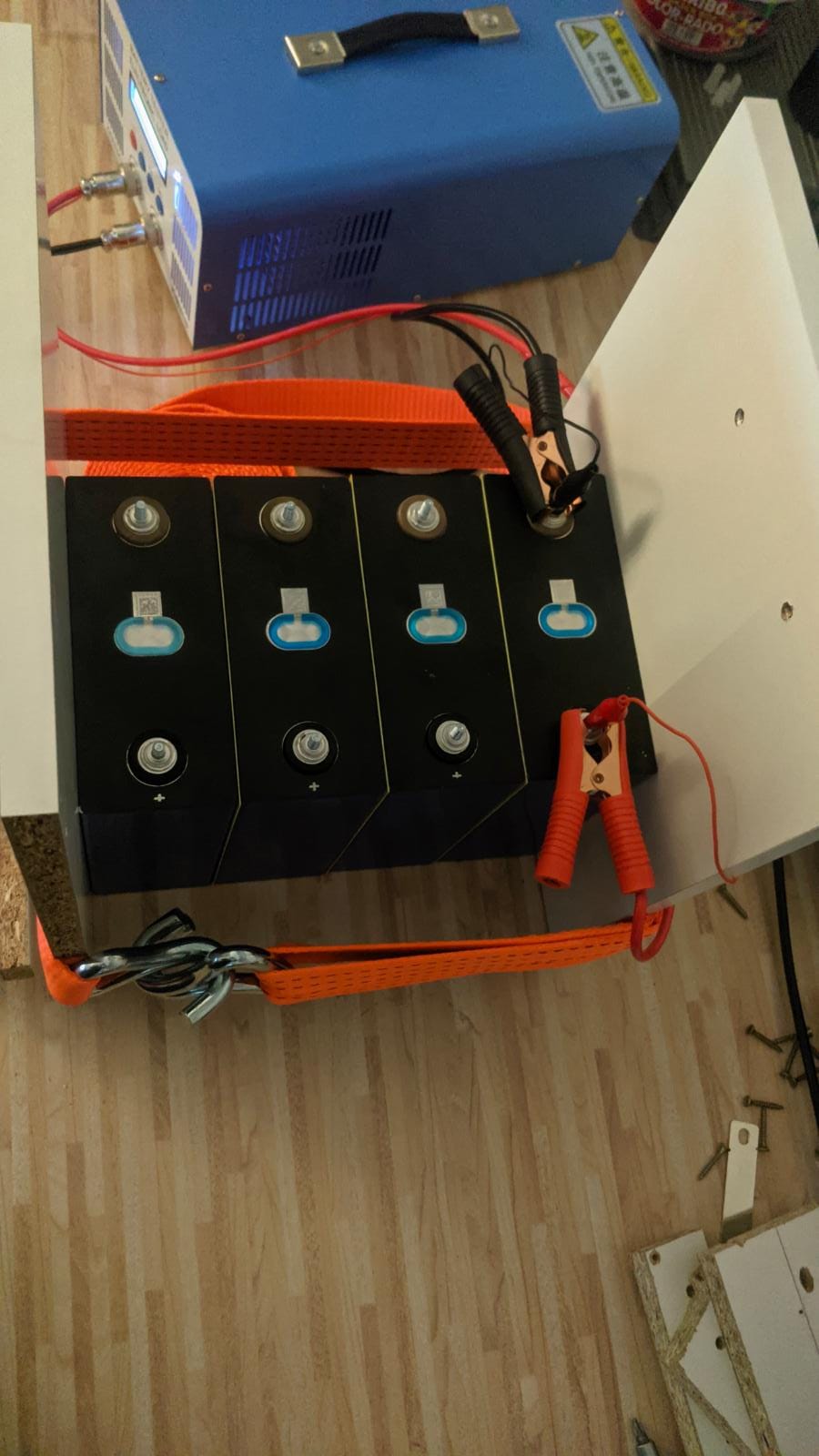

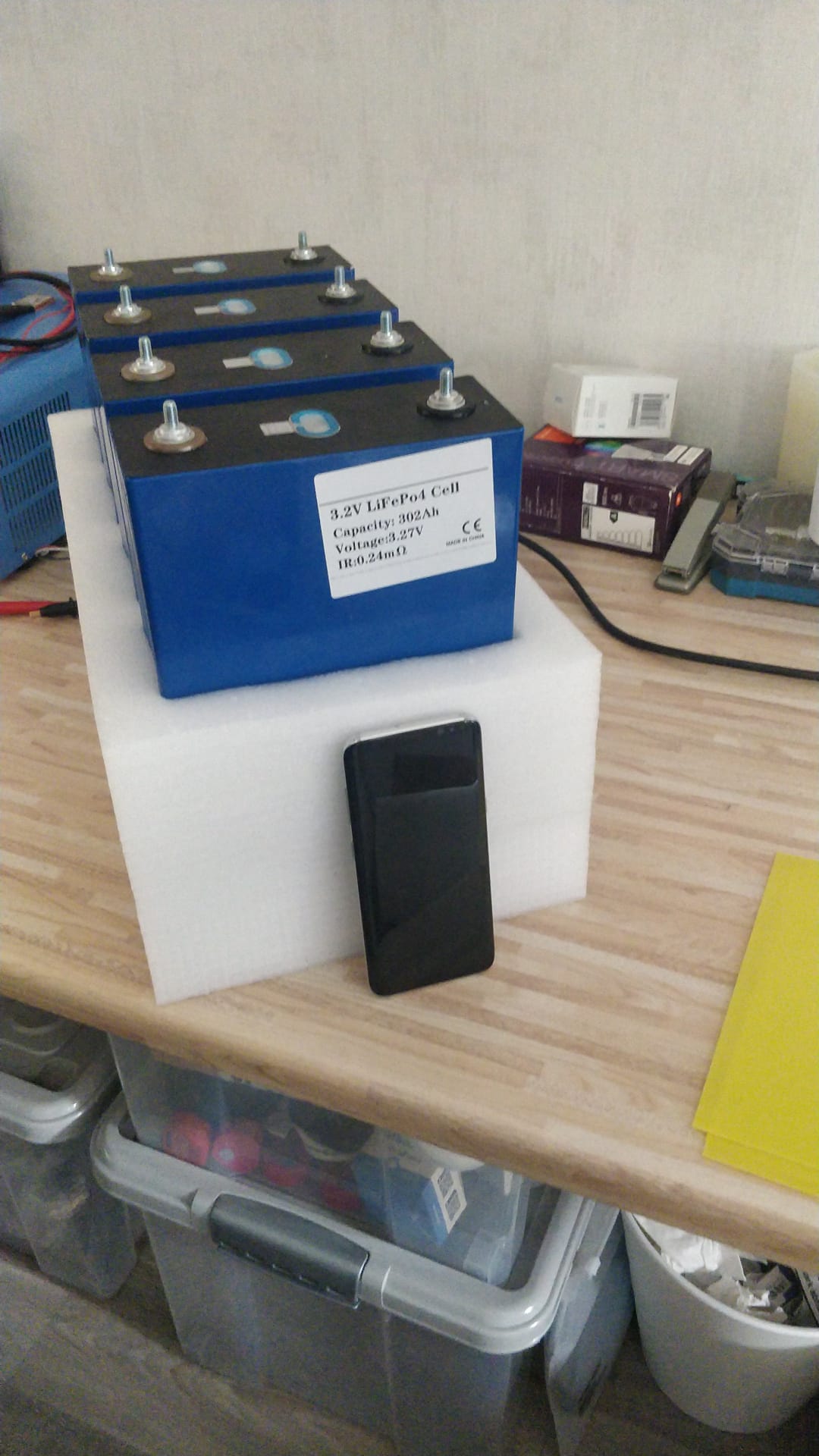

DIY Akku mit anfangs 30kWh soll den Eigenverbrauch erhöhen. Langfristig möchte ich den erweitern, dass wir auch bei finaler Umrüstung entspannt mal 2 - 3 Tage komplett überbrücken könnten.
Bei aktuellem Verbrauch würde das jetzt schon grade so passen.
PV für Strom.
Anfangen möchte ich mit dem Carport und anschließend das große Flachdach am Haus belegen.
