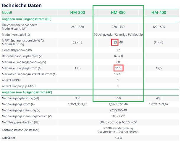

Hoymiles HM-350 kommt allerdings mit annähernd Konstanstrom als Begrenzung (eigentlich eine Modul Simulation) nicht zurecht. Habe da einiges probiert, der muß intern über DTU begrenzt werden sonst läuft er auf Grund. Bin nicht dahinter gekommen warum das damit nicht stabil funktioniert.

Problem bei der Steuerung entsteht immer, wenn mehr Ampere als zulässig verarbeitet werden. Es hängt also stark von der Batteriespannung und der maximalen Eingangsstromstärke des MPPT ab.
Wenn du nun bis eine Spannung von 22V runter gehst und ein WR mit 16A hast (HMS-500) solltest du nicht mehr als 350W einspeisen.
Bei 48V ist die Spannung so hoch, dass die Ampere Grenze nie erreicht wird, denn vorher ist man an der maximalen Leistungsgrenze (Watt des WR).
Bzgl. HMS-1800 solltest du einfach probieren. Aber generell machen mehrere Parallel nicht potenzialfrei geschaltete MPPT (da diese intern null zusammen hängen) mehr Probleme bei der Steuerung, da nicht wirklich sauber der Stromfluss gemessen werden werden kann (selbes potenzial).
Aus diesem Grund sind WR (ggfs mehrere) mit nur einem MPPT an Batterie zu bevorzugen, wenn man die Möglichkeit hat.

@mhltheone Bei mir war in dem Fall am HM350 die Startspannung auf 37 V und Stromregelung mit 6 A begrenzt. Der Hoy startete ganz normal hoch. Nach kurzer Zeit fing er an langsam die Spannung runter zu ziehen obwohl er da noch klar im MPP Bereich sein sollte. Das ging dann schrittweise bis 16 V runter. Das gleiche Verhalten trat auch am Modul auf wenn die Spannung nur knapp über 30V war, irgendwann lief er auch dort runter. Sehe keinen Grund für das selbstmörderische Verhalten da er dabei seine Stromgrenze ignoriert. Am Netzgerät ließ ich ihn kurz bis 16A laufen und schaltete dann sicherheitshalber ab. Er versucht wohl die volle Leistung auszugeben und dreht daher den Strom unzulässig hoch. Dank fehlender KI nimmt er sich sein eigenes Futer weg. Einzig persiste Drosselung bei mir auf Max. 50% und die Strombegrenzung vom Speisegerät über den Arbeitsbereich hinaus regeln funktionierte. Vielleicht ein SW Fehler?

Man beachte unbedingt die Angabe "Maximaler Eingangskurzschlussstrom" im Datenblatt des Wechselrichters. Die ist hier mit 15 A angegeben.
@michael-123 unter 33 V komme ich sofort wenn ein Bereich des Moduls verschattet ist. Dann hungert er bei 16 V weiter. Gerade dazwischen wäre MPPT sinnvoll.
