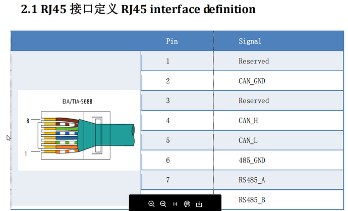

Nachdem ich das BMS bestellt habe (Herstellung und Versand ca. 4 Wochen), habe ich 75 Zellen mit 88Ah bei NKON bestellt. Diese habe ich dann in je 15 Zellen in Reihe verbunden und auf das BMS gewartet. Im nähsten Schritt habe ich die Leitungen für Spannungsmessung und Temperatur verlegt und die Zellen auf passenden Holzbrettern plaziert (siehe Bilder, ich weiß Holz ist hier nicht optimal). Das Ganze hab ich dann "spartanich" als Regal an der Wand angebracht und Oben dann das BMS plaziert. Nach dem Anschließen aller Leitungen, habe ich mit Unterstützung der Kontaktperson bei GCE eine Verbindung (über einen RS485 Umsetzer) zu der SW herstellen können. Alle Einstellungen überprüft und dann den Goodwe verbunden (der RJ45 Stecker hat sogar vom Pinning gepasst). Leider wurde die Auswahl (drop down menu) des Goodwe nicht auf Anhieb angemomen und gespeichert. Nach einem Firmwareupdate (alles mit Anleitung) hat es dann geklappt. Im Goodwe hab ich dann eine Standardbatterie eingestellt uns siehe da, es hat funktioniert.

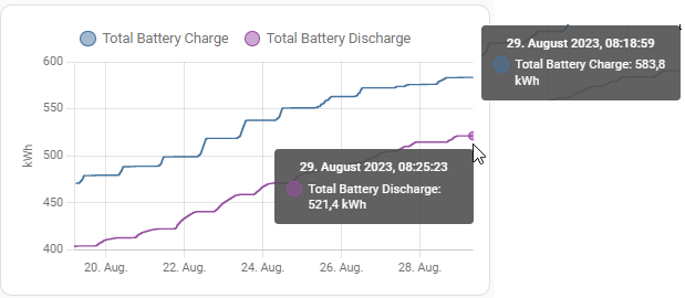

Mit 75S ist man noch deutlich unter der Ausgangsspannung von (vermuteten) 360V DC, aus der die 230V AC im Wechselrichter erzeugt werden. Ein zusätzliches Hochsetzen der Akkuspannung frisst Wirkungsgrad. Kannst du Angaben zum Lade-/Entlade-Wirkungsgrad deiner Lösung zusammen mit dem Goodwe machen?
@space
Anbei ein Bild über die gesamte Lade-/ und Entladeenergie. Nach diesen Zahlen ist der Wirkungsgrad so ~90%.
