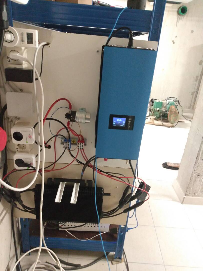

ich habe immer noch Probleme meine beiden Lader unter Volllast zu betreiben.
Ich muss meine Lader immer noch abregeln, damit die Temperatur nicht über 70 Grad steigt.

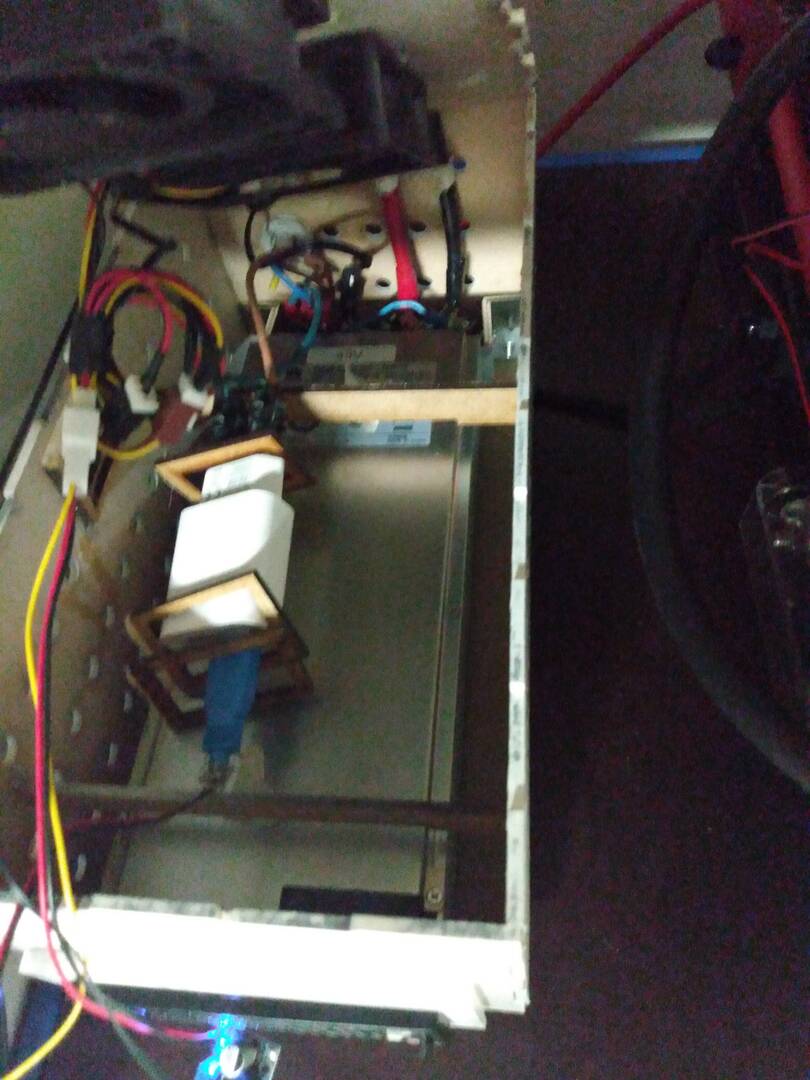

Ich habe mein Gehäuse schon vergrössert und mit sehr vielen Lüftungslöchern an allen Seiten versehen, einen stärkeren Lüfter hinten montiert, kann aber immer noch nicht die volle Leistung fahren. Der Huawei R4850G2 und r4875G2 ist auf 34 A abgeregelt. Ich habe schon überlegt, das Gehäuse schwarz zu lackieren oder den oberen Deckel mit Löchern zu perforieren. Der Huawei muss aber in der äußeren Form unverändert bleiben, sonst kann ich ihn nicht mehr aus dem Gehäuse ziehen.
Hat jemand das Problem gelöst ?

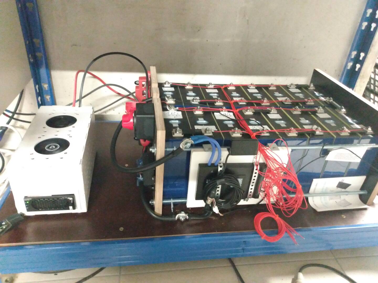

Ich habe 2 Blöcke 16S , einen SUN-Gtil 2000 mit Trucki-Interface (wird beim nächsten Problem entsorgt), einen Hoymiles HMS-2000+OpenDTU als Ersatz für einen defekten SUN-GTIL-2000, 1* Huawei R4850G2, 1* Huawei R4875G2, 2* JK-BMS 16S 250A, Raspberry+CAN-Interface, Zentrale Steuerung über Python auf meinem Server.

Ich lade die Akkus ausschliesslich mit den Huawei Ladern. Entladen wird Über den übriggeblieben SUN und den Hoymiles HMS-2000 jeweils auf eine andere Phase.
Ein Kühlkörper am Huawei kommt nicht in Frage, da ich dann den Huawei nicht mehr einfach aus dem Gehäuse ziehen kann. Das USB-Netzteil hat sich vom Gehäuse gelöst und muss wieder angeklebt werden und dient der Spannungsversorgung der Lüfter, die kann man schlecht mit 60V betreiben.

Das interessante zeigst du auf den Bildern nicht. Wie wird die warme Luft hinten aus dem Netzteil geführt?
Wo kommt die Luft her die deine zwei Zusatz-Lüfter bewegen?
Und dann wäre noch interessant was an Temperatur eigentlich normal ist. Mal in das Datenblatt geschaut?
Edit: Jetzt sehe ich das dieser Kasten deine installation zeigt. So ist das Pfusch. Entweder du verlässt dich auf den Lüfter im Netzteil. Dann muss der nach Hinten raus ohne grosse Widerstände ausblasen können. So ist das bei mir gelöst weil das auch die originale Einbausituation ist
Oder du saugst zusätzlich die Luft mit den großen Lüftern durch das Netzteil. Dann dürfen aber keine Löcher im Gehäuse sein.
Durch die Löcher bewegst du nur sinnlos Luft umher

Die Luft zum kühlen wird von oben durch die Lüfter angesaugt und über Löcher an den Seitenwände/Boden und Rückwand ausgeblasen.
Laut Datenblatt bis 75 Grad Betriebstemperatur.
Durch die Lüfter kühle ich das Gehäuse und die Luft muss ja irgendwo hin, also müssen da genügend Löcher rein. Ich habe das Gehäuse schon massiv vergrössert, da die erste Version zu wenig Löcher hatte und die Umströmung zu schlecht war. Die Lüfter habe ich auch schon gewechselt, der Artic-Lüfter hatte nur ein laues Lüftchen geblasen.

Oje das ist ja noch schlimmer als gedacht. Dann hast du einen Überdruck im Gehäuse und der kleine Lüfter im Netzteil muss dagegen arbeiten. Der fördert von vorne nach hinten. Schlimmstenfalls hat du hast keinen Luftstrom durch das Netzteil genau das wo der nötig wäre.

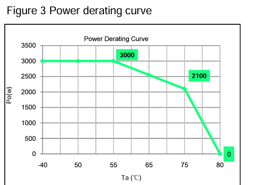

Ich habe auf meinem R4850G2 4x 100x45x18 mm ALu Kühlkörper geklebt. Das funktioniert gut, die werden so warm wie das Gehäuse. Was ich aber nicht verstehe ist dass die Temperatur T_out auf bis zu 100°C steigt wenn er mal lange auf 3kW Ladeleistung ist aber er nicht runterregelt bgzl Leistung. Was angeblich er machen sollte laut Datenblatt. Oder bezieht sich die thermale Abschaltung auf T_in? Ich habe mal nachgeschaut was die caps so aushalten die drin stecken, 105°C.

Was ich nicht verstehe ist dass er bei 100°C nicht in power derating geht.
Aber in dem Graph steht auf der Achse "Ta" und ich vermute dass die input temperature... bei mir bleibt die schön auf 23°C bei zB jetzt gerade 2.6kW, T_out (vermutlich dann "Tb") ist 84°C.
Vom Prinzip her: warum ist "Ta" entscheidend für power derating, aber "Tb" nicht?
