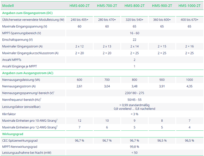

ich habe seit ein paar Tagen mein BKW am Laufen. Verbaut habe ich einen Hoymiles HMS 800W 2T und drei Zendure Flexible Panels mit je 210Wp.
Der Hoymiles steht im Schatten und ist auf 100% Leistung eingestellt, also keine Drosselung. Die drei Panels sind Richtung SO ausgerichtet, mit 30 Grad Neigung und ohne Verschattung. Sie hängen parallel verschaltet an Eingang 1 des Hoymiles.
Das BKW verhält sich wie folgt: Ab 06:15 Uhr wird der Hoymiles aktiv, die Leistung steigt dann an einem wolkenlosen Augusttag nahezu linear an bis 09:45 (ca 380W). Ab hier verlangsamt sich der Anstieg etwas, bis er um 10:30 ein Maximum erreicht (exakt 408W). Die 408W sind die AC Ausgangsleistung, in der Hoymiles App sehe ich, dass die Modulleistung 430W DC beträgt. Diese 408W (bzw 430W) werden nun konstant und exakt gehalten bis ca 14:00, dann beginnt die Leistung langsam wieder zu fallen.
Mich wundert nicht nur, dass die drei Module, die ja zusammen 630Wp haben, im Zeitraum des fast optimalen Sonnenstandes nur 68% ihrer Leistung bringen. Mich wundert vor allem, dass diese 408W Ausgangsleistung (bzw 430W Modulleistung) so derart exakt über gut 3h gehalten werden, ohne auch nur ein paar wenige Watt nach oben oder unten zu zucken. Der Leistungsgraph ist von 10:30 bis 14:00 eine exakt horizontale Linie.

Soviel ich weiß kann jeder Eingang nur die halbe Leistung. Und Parallelschaltung der Eingänge ist Tricky, weil die ne Strommessung in der Minusleitung haben.

Das Produktdatenblatt lese ich allerdings schon so, dass er 2x14A kann, also pro Eingang die drei Module packen sollte ...
Tja, der begrenzt ja nicht den Strom, sondern die Leistung.... pro Eingang.
Wo liest Du das heraus? Aus dem Datenblatt?
Mit meinem begrenzten Wissen kann ich jedenfalls keine Hinweise darauf finden ...
