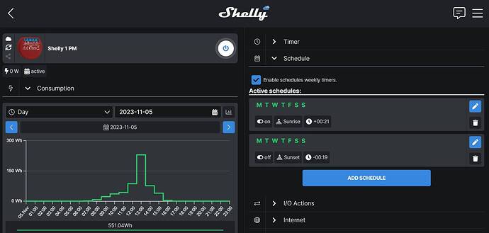

Die Frage ist, ob die Leistung bereits gemessen wird und ob eine Schalterfunktion bereits inkludiert ist. So ist es bei mir mit einem Shelly 1 PM. Kostenpunkt: 20-25€.

Ich hab nen shelly 1PM zur leistungsmessung dran. Der kann das bei sonnenaufgang ein und sonnenuntergang ausschalten.
Intern verbindet der per NTP und holt zeit und datum, berechnet dann anhand der geo position sonnenauf/untergang für jeden tag.
Der 1PM kostet ca. 15 eur. Bild unten.
