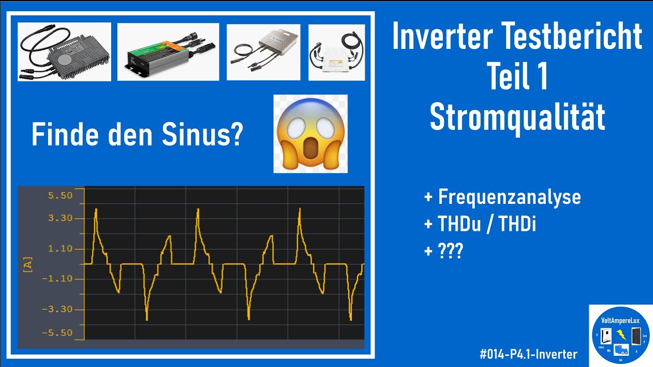

Ich habe inzwischen den WR auf eine andere Phase geklemmt. Auf dieser Phase sind keine Großgeräte wie Waschmaschine, Geschirrspüler oder Kühlschrank angeschlossen. Seitdem ist erstmal Ruhe. Leider konnte mir ja niemand sagen, welcher Netzfilter geeignet wäre, um die entsprechenden Frequenzen, die der WR erzeugt, wegzubekommen.
Ich fänd es ja immernoch spannend, ob nicht jemand einmal so einen WR durchmessen kann, um zu sehen, was da so an hochfrequenten Signalen kommt, bei Lastwechsel.
Prinzipiell kann ich aber sagen, dass ein AFDD sicherlich sinnvoll ist, aber in der Praxis sollte man sich das gut überlegen, ob man das wirklich braucht. Ich kann wie gesagt nicht darauf verzichten, weil bei Elektroinstallation auf Holz AFDDs vorgeschrieben sind.
Ein AFDD im DC-String macht sicherlich sehr viel Sinn, hat aber natürlich mit der hier diskutierten Problematik überhaupt nichts zu tun, weil es um die AC-Seite geht. Aus meiner Sicht ist das auch nicht doppelt gemoppelt, weil die Brandschutz-Überwachung der AC-Hausinstallation ja eben nur die AC-Seite betrifft.Ob der Wechselrichter bei einer losen Leitung aussteigt ist auch nicht wirklich relevant, weil ja das Problem ist, dass der WR Frequenzen erzeugt, die vom AFDD als “lose Leitung” erkannt wird und dann der AFDD eben alles abschaltet. Eigentlich müsste der WR intern einen Filter haben, der entsprechende Störfrequenzen rausfiltert, dann wäre die Sache gegessen.

Das hat mal jemand gemacht. Ich weiß jedoch aus eigener Erfahrung (selbstgebauter Wechselrichter) dass ein Bug in der Wechselrichtersoftware beim MPP-Suchen einen,
ich nenne das Einspeisestromsattel, erzeugen kann.
Das sieht dann so aus:
Das da ein AFDD drauf ansprechen kann, ist für mich plausibel.
Interessant, danke für das Video. Allerdings überwacht der AFDD im WR ja nicht die Hausleitung AC-seitig, bzw. wenn doch kann er die Hausnetzleitung ja trotzdem nicht spannungsfrei schalten.
Das Umklemmen bei mir hat nicht wirklich direkt einen AFDD betroffen, sondern wie gesagt, meine Zuleitung zum WR hat nur einen FI/LS. Das Problem war, dass der AFDD von Verbrauchern auf der selben Phase angesprochen hat, wenn z.B. die Waschmaschine gelaufen ist und so eine Spitze vom WR damit sozusagen direkt zum Verbraucher durchgeleitet wurde. Da sind dann auch veschiedene AFDDs gefallen, je nachdem, ob gerade der Geschirrspüler oder die Waschmaschine gelaufen ist. Vielleicht ist es auch die Kombination mit Verbrauchern wie GS oder Wama, die generell mit ihren Motoren auch alleine gerne mal einen AFDD auslösen (habe ich zumindest gelesen, ist bei mir nur in Verbindung mit dem WR der Fall). Auf der anderen Phase, wo es keine Probleme gibt, hängen einfach keine solchen Geräte.
