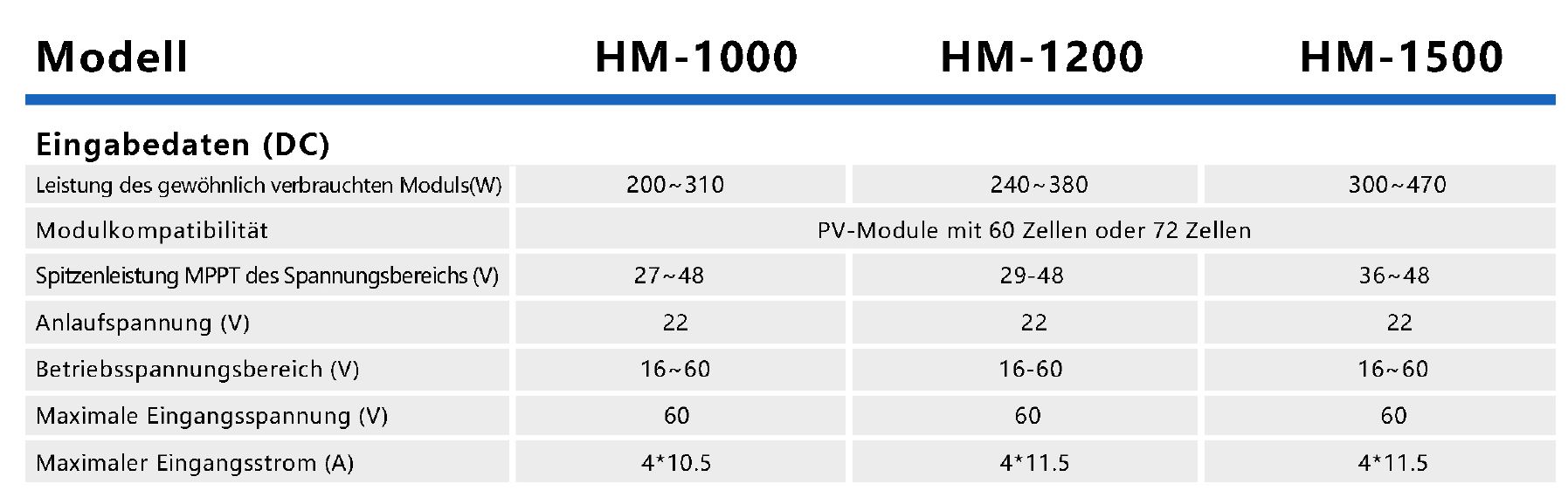

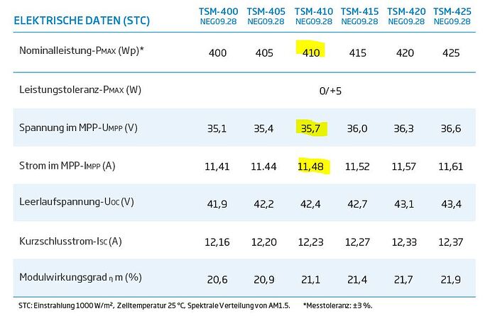

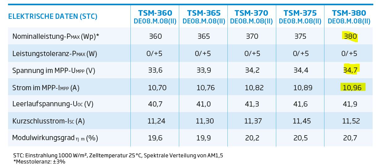

Um gleich mal zu meiner Frage zu kommen: Ich habe hier 2 Trina VertexS+ TSM-NEG9.28 410W und zwei Trina HoneyM TSM-DE08M.08(II) mit 380W.
Ich habe dafür den Hoymiles Wechselrichter HM-1500 oder HM-1200 geplant.
Jetzt ist es so, dass die Spannung der Module bei Nennleistung MPP-UMPP (35,7V und 34,7V) unter den geforderten 36-48V beim HM-1500 liegen.
Beim HM-1200 hingegen beginnt es schon bei 29V.
Sollte ich also besser den HM-1200 nehmen und ihn quasi überbelegen oder wäre es eigentlich egal, da die Anlaufspannung bereits bei 22V erreicht wird?
Schönen Sonntag! :thumbup:
Ich würde auch sagen, dass der 1200 besser geeignet ist. Und überbelegt ist er auch nicht. Der Kurzschlussstrom ist halt über dem was der 1200 ab kann. Im Fehlerfall könnte Dir das den Inverter zerstören. Ich glaube aber, dass das ein theoretisches Problem ist. Weiß jemand mehr?
Ne, sowohl der 1200 als auch der 1500 haben einen max. Kurzschlussstrom von 4x15A
![64018=10237-Hoy1200JPG.JPG|1600x951](upload://9fGQ7j8zEcahw45850x4PqzjUMc.jpeg)
Einen Kurzschlussstrom gibt es bei Invertern eingangsseitig generell nicht - keine Ahnung was sich da HM ausgedacht hat
Da wird auch kein Inverter zerstört - er leistet halt mx 1200W - egal wie viele PV-Module dran hängen
Also vom Strom her ists egal
Der mppt startet erst bei 36v... Kann also gut sein dass er die 35v Module nicht optimal ausnutzt. Kann es mir aber eigentlich nicht vorstellen. Ich glaube da hilft nur testen oder den 1200er nehmen

Die relevante spannung ist die Umpp wie oben markiert.
Bestell doch den 1500er und schicke ihn zurück wenn er die leistung nicht bringt.
Ich vermute mal es wird zu 98% passen, evtl werden die module nicht im optimalen betriebspunkt laufen, wenn der aber nur 2% vom optimalen weg liegt ists auch ok....
Wenn du sicher sein willst nimm den 1200er
