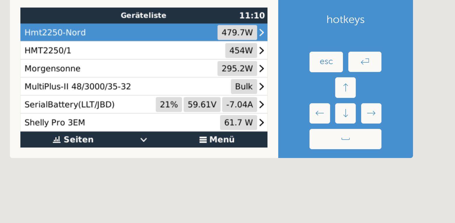

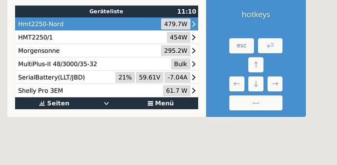

Geht direkt mit OpenDTU und Pi4/VenusOS
Mache ich selber mit OpenTDUFusion und ESS System mit Batteriespeicher {green}:wink:
