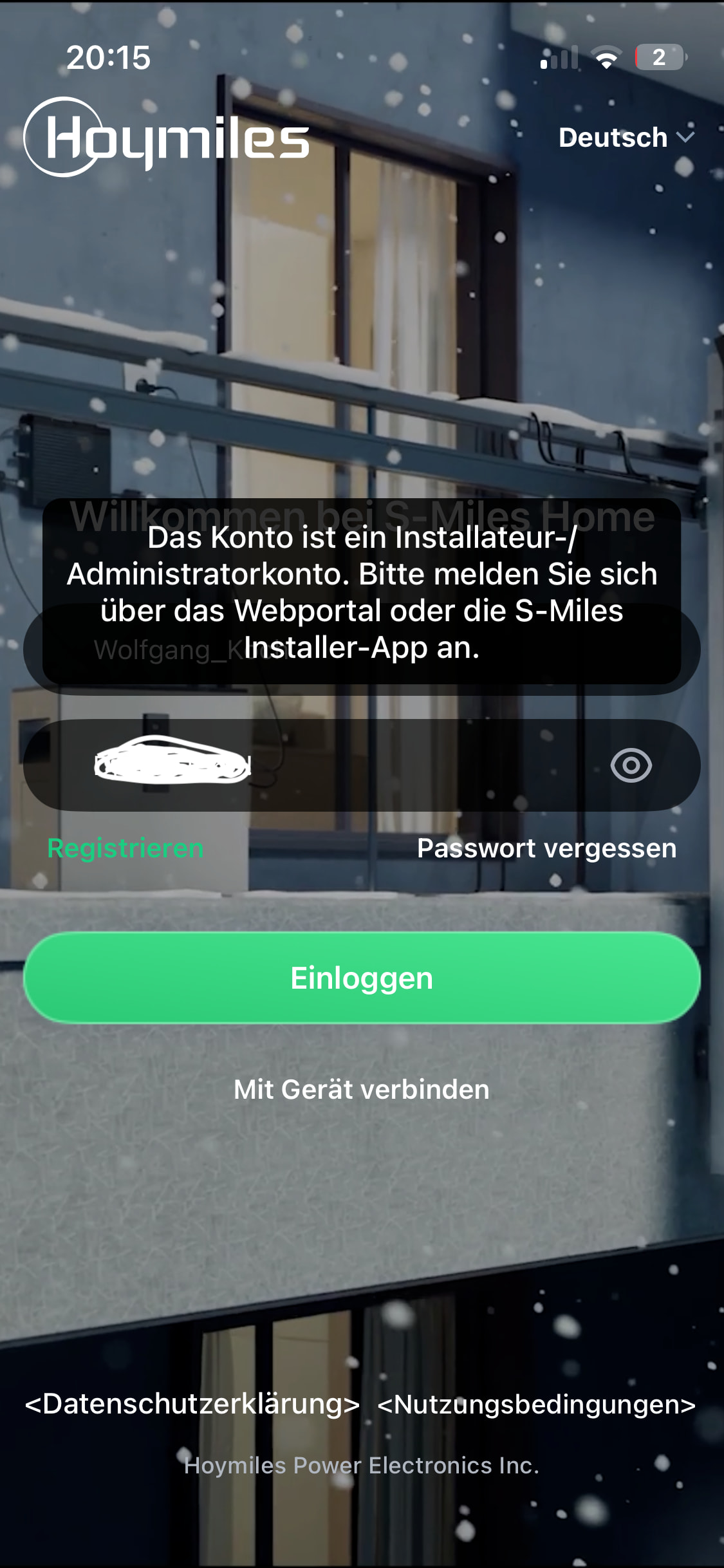

hallo zusammen
ich bin seit heute hir bei euch :man_raising_hand:
vieleicht kann mir ja jemand helfen ich versuche mich in der app an zu melden und bekomme diesen hinweis ich habe so ein konto ich habe auch schon ein anlage angelegt :thinking:
