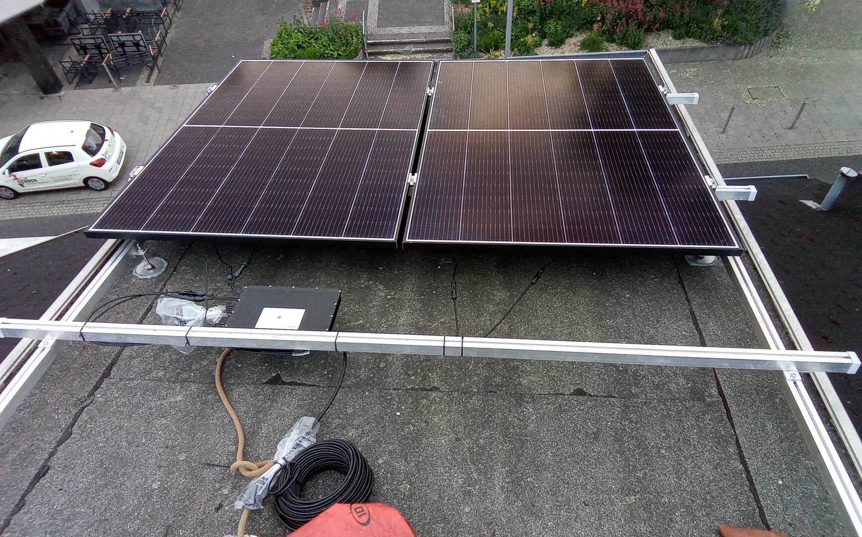

Praktischerweise habe ich genau deine geplante Konfig in reduzierter Form (1x HMT-2250 + 2x Trina 425) seit Sonntag im Einsatz und kann daher meine Erfahrungen teilen.
Hoymiles war bei mir alleine wegen der Regelmöglichkeiten mit den OpenSource DTUs gesetzt. Wenn man eine größere Anlage plant, ergibt es aus meiner Sicht nur Sinn den größtmöglichen WR zu nehmen, um den Overhead durch Verkabelung, spätere Regelung etc. möglichst gering zu halten. Die drei Phasen von dem Ding sind ein zusätzlicher Bonus, weil er immer schön gleichmäßig verteilt einspeist, das ist für den Stromzähler zwar egal, für die Netzlast im Haus allerdings wichtig. Wobei bei mir eh gefühlt die halbe Bude an einer Netzschiene hängt, aber das ist eine andere Geschichte ?‍♂️
Den AC-Knoten bekommt man bei Kleinanzeigen für 30€, das entsprechende Werkzeug kostet nochmal nen Zehner, braucht man aber nur einmal. Ich habe ein NYY-J 5x2,5 mm Erdkabel von Hornbach verwendet, passt da perfekt dran. Aktuell sind nur zwei Panels dran und das Ganze hängt stumpf an einer CEE-Dose, ich werde bei Erweiterung der Anlage aber ein weiteres Kabel zum Sicherungskasten ziehen, an dem dann keine anderen Komponenten hängen.

Bin übrigens das erste dächlein Nordgaube 15 Grad 4 Module gerade am belegen. Danach Süd Dach 35grad 12 Module. Beides in Kreuzschienen Montage .

@martin_backware Schienen, Montagematerial und Panels sind von Venturama. Habe mich für 6m schienen variante 2 entschieden.Die lassen sich auf der kappsäge mit alublatt gut ablängen. Kreuzschienenmontage ist einfacher von der Montage und wie du schon sagst bietet den nötigen raum für die wechselrichter.
Die ja-solar lagen bei 4,2k€ bei venturama. Habe selbst abgeholt.Versand glaube ich um 150euro
Südseite ist jetzt auch fertig 35°grad und meiner Ansicht nach Vollbelegung :slight_smile:
