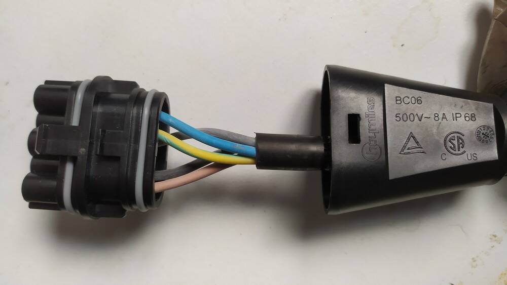

ich hab hier zwei HMT-1800-6T in Betrieb.
Ich hab einfach schnipp-schnapp gemacht. Da sind auch nur 3P+N+E drin... auch farblich korrekt codiert in Braun-Schwarz-Grau, Blau und Grün/Gelb...

Es gibt den guten Tipp immer die Stecker der Hoymiles Wechselrichter zu tauschen, da die originalen wohl verzinnte Enden haben die bei uns so nicht zulässig sein sollen.

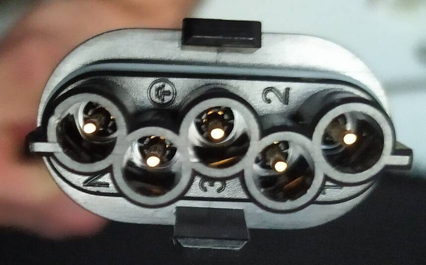

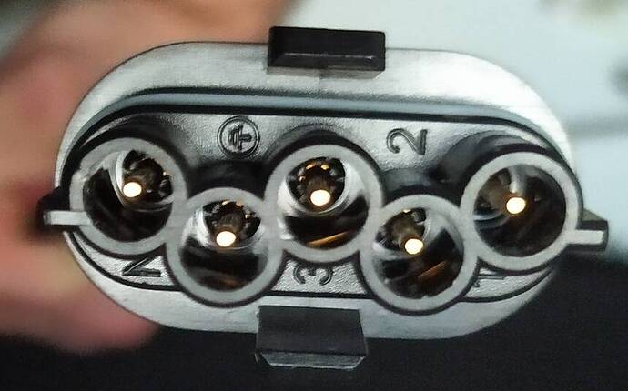

ich habe mir auch einen HMT zugelegt und stehe vor demselben Problem mit der Zuleitung. Auch das Öffnen des BC06-Steckers brachte mich bis dato nicht wirklich weiter. Würde mir das Schnipp-Schnapp gerne ersparen. Hat jemand eine Idee, wie man die Kontaktstifte aus dem Steckerkopf bekommt?
Danke und Grüße
@solarpower4all: Stehe grade vor dem gleichen Problem und bin kurz vor schnipp-schnapp. Wie ist's bei dir ausgegangen?
@henkelalex Hab dann doch schnipp-schnapp gemacht :frowning:
Ja, bei mir auch. Der HMT scheint zwar irgendwie ne schlechtere DTU Verbindung zu haben als alle anderen (HMS) aber ich hoffe ich hab einfach keinen Garantiefall. Aber selbst wenn, dann löte ich den Stecker wieder dran, lässt sich ja recht sauber machen.
