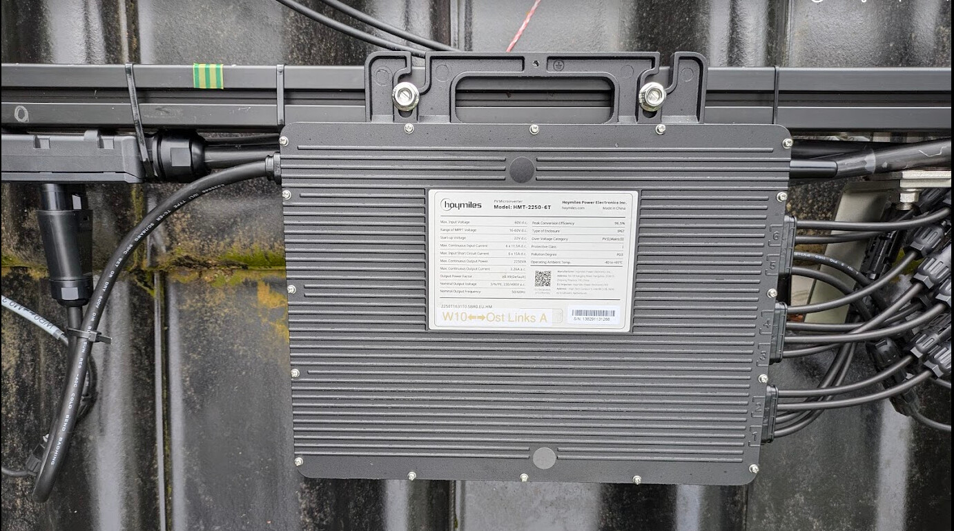

Hallo zusammen, mein Projekt Deye Sun 12 kW ist soweit abgeschlossen. Der Deye hat einen 3-Phasen-Generatoreingang und kann mit solchem oder einen MicroGrid-Inverter als Notstromquelle bei Ausfall ergänzt werden bzw. noch zusätzlich einspeisen. Aus div. Gründen (Verschattung, Leitungslänge, Aufteilung auf mehrere Flächen der PV-Module habe ich mir den Hoymiles HMT-2250 6T geholt. Eine Open- bzw. Ahoy-DTU ist auch schon fertig gebastelt. Da ich den o.g. Hoymiles in 2023 nicht mehr verbauen kann wollte ich das Zusammenspiel der DTU mit dem Hoymiles-MicroGrid testen. Um nicht alle 5 Adern für die drei Phasen anschließen zu müssen, kam mir die Überlegung, ob eine Phase mit Schuko-Stecker reicht? Danke für die Antworten.

Der wird mit Sicherheit alle drei Phasen brauchen aber am schnellsten findest du es raus durch testen sind ja nur drei Adern.
Ja, der HMT braucht zwingend alle 3 Phasen am Netz.

@michael-123 Das mit den notwendigen 3 Phasen leuchtet ein. Kann man den HMT-2250-6T auch mit nur z.B. 2 Panels betreiben?
Bei der Gelegenheit, der HMT-2250-6T ist ein ganz schöner "Klopper". Mein Dach ist 45° und ich scheu mich den an eine Schiene zu schrauben bei dem Gewicht, habe sorge dass auf Dauer die Nut-Muttern aus der Schiene ausreißen. Ich Konstruiere nun etwas mit zusätzlichen Dachhaken als Stütze.
Alternativ kann ich die Wechselrichter auf den Dachboden oben in der Spitze unterbringen.
Da ich eh alle DC Kabel auf Länge Crimpe ist es egal bzw. ich müsste etwas weniger auf dem Dach herumturnen.
Wie löst ihr das?
Ja, das geht.
Die beiden Module können
a) beide an einem Tracker hängen (wobei: Eingang1/2 = Tracker A, 3/4 = Tracker B, 5/6 = Tracker C) oder
b) an unterschiedlichen Trackern hängen.
Zu a) hier sollten die Module vom gleichen Typ sein (Wattpeak, Zellen-Anzahl)
Nun, um die 6kg würde ich mir keine Sorgen machen.
Aber die Wärmeabfuhr bei einer Montage unter den Modulen ... schwierig.
>> Ich würde den bzw. die HMT im Dachboden installieren - da kommt man auch besser ran, um (bei Bedarf) z.B. einen externen Lüfter anzubringen.
@michael-123 Danke
@michael-123 Okay, dann würde ich bei den Dachhaken unter das Dach gehen, jede Paneele an einer anderen Stelle. So kann ich unter Dach erkennen welche Paneele ich gerade anstecke. Da ist eh schon ausgeflext.
Bei ebay habe ich eine Art Nylon Schlauch gefunden, den würde ich im Bereich Dachhaken und Dachpfanne über die jeweils 2 DC Leitungen ziehen.
Ich hoffe das wird langfristig genügen.
@michael-123 Noch eine Frage, wann fängt der 2250 an zu "leben". Ich habe nun alle Leitungen 3 Phasen gelegt ohne anzuklemmen. Die DC Leitungen kommen nächste Woche dran. Übernächste Woche sollen die Paneele drauf.
Arbeitet der 2250 dann schon wenn nur PV Paneele dran sind um zu prüfen ob alle MC4 richtig verbunden sind?
Hallo, der 2250 braucht:
a) alle drei Phasen am Netz UND
b) an mindestens einem Eingang ein PV Modul welches Leistung generiert
dann blinkt er grün
[quote data-userid="32418" data-postid="202599"]
Bei der Gelegenheit, der HMT-2250-6T ist ein ganz schöner "Klopper". Mein Dach ist 45° und ich scheu mich den an eine Schiene zu schrauben bei dem Gewicht, habe sorge dass auf Dauer die Nut-Muttern aus der Schiene ausreißen. Ich Konstruiere nun etwas mit zusätzlichen Dachhaken als Stütze.[/quote]
Ich hab 10 von den Dingern ganz Normal mit zwei Nutmuttern befestigt, Sitzt bombenfest und ich hab da keinerlei bedenken. Auch 45° Dach. Das ist so stabil das ich auch auf der Schiene herumgelaufen bin und auch auf den Bügel der MWRs draufgetreten bin.
Achja ein Tipp: Wenn man die DC Verlängerungsleitungen vor der Montage der PV Module verlegt könnte man auf die Idee kommen diese schon an die WRs anzuschließen und am anderen Ende "kurzzuschließen" damit überall die MC4 Stecker und Buchsen dicht sind und nicht verschmutzen. Jedenfalls habe ich das so gemacht ....
Ist auch kein Problem sofern man sich nicht wundert wenn das 1. PV-Modul dran ist und nichts funktioniert. Jedenfalls dann wenn der Kurzschluß beim zweiten Modul auf dem selben MPPT noch gesteckt ist. Bevor ich das geschnallt habe hatte ich schon den ganzen WR ausgetauscht und hatte Panik das der kaputt wäre :slight_smile:
