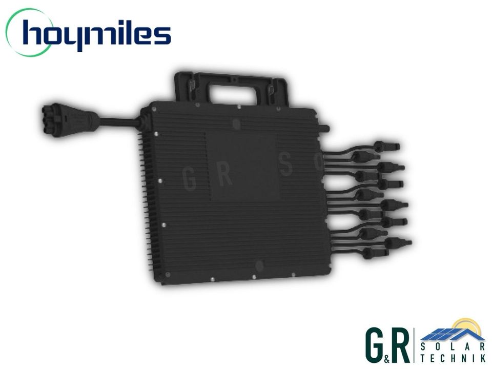

weiß jemand warum ? und wäre der TSUN Wechselrichter 3000W TSOL-MP3000 eine wirkliche Alternative ? Meine ganze Planung ist jetzt irgendwie futsch...

Den HMT-2250 alleine gäbe es hier (GR-Solar in Rosenheim, habe da schon gekauft) schon mal für 259 Taler:
Wegen dem BC06 Knoten musst mal schauen. habe den letztes Jahr mal recht günstig bei Enercab in Österreich gesehen, finde ihn da aber gerade nicht.
Der ist halt einphasig, man kann natürlich auch HMS1600 oder 2000 nehmen für jeweils 4 Panels. Aufteilung auf die Phasen dann nach Gusto, knapp 5kW Schieflast sind ja eh zulässig.

Wenn es keine Umstände macht kann man doch auch drei HMS-800-2T statt des HMT-2250-6T verbauen. Dreiphasig absichern muss man den 2250er auch.
Also kann man jeden der 3 HMS-800-2T auch auf jeweils eine der drei Phasen schalten. Das 5adrige Kabel zum Sicherungsschrank kann man ggf. weiternutzen, wenn der Elektriker das so anschließt ansonsten sind zwei dreiadrige Kabel zusätzlich zu verlegen.
Der derzeitige Preis für den HMS 800-2T liegt bei 90€ für drei Stück nicht weit vom 2250er entfernt.
Wäre das eine Lösung?

Direkt bis zu den WR geht das nicht. Man muss ne Dose setzen und von dort mit jeweils 3x1,5 zu den WR. Die Dose am besten nicht im Freien wenn möglich. Mehr Verkabelunsaufwand ist also schon. Allerdings sind die Trunk Connector und Field Connector für einphasig VIEL billiger als die dreiphasigen.
