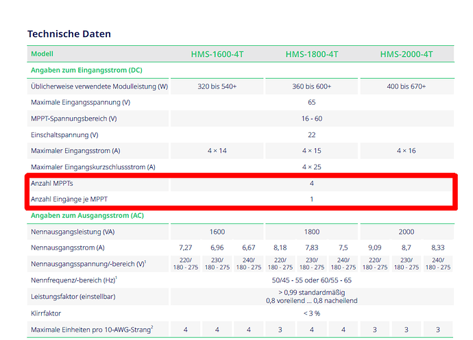

Hallo, ich bin neu hier un noch recht grün hinter den Ohren im Thema Balkonsolar. Also sorry falls die Frage etwas doof ist.
Wir haben ein Hoymiles HMT 2000-4T (auf 800W gedrosselt) und noch zwei 370w-Module von Longi.
Wir würden natürlich noch gerne zwei weitere Module dran hängen, da kam mir der Gedanke, könnte man nicht drei Module dazu kaufen und an einen Eingang die beiden alten 370W-Module prallel schalten, dass dann zusammen fünf module dran hängen?
Ich kann leider kein Foto von den Datenbblatt anhängen, rechts hier im Forum steht "No more attachments are allowed today".
Die beiden 370W Longi Module haben Current at Pmay 10,76A
Auf den Wechselrichter steht, Max Continous Input 16A und Input Short Circuit 25A. Welcher der beiden Werte ist jetzt entscheident? Die beiden Module wären dann zu Ost und West ausgerichtet, also liefern sie niemals die volle Leistung.
Grille ich den Wechselrichter damit oder könnte das klappen?
Vielen Dank schonmal :slightly_smiling_face:

Der Wechselrichter hat zwar 4 Anschlüsse aber nur 2 MPP Tracker. Das heißt je zwei Anschlüsse sind intern parallel geschaltet.
Du kannst die 5 Module trotzdem problemlos betreiben:
Die beiden 370W an Anschluss 1+2 dann sind sie parallel an Tracker 1.
Die drei neuen: eines an Anschluss 3 und zwei mit Y Stecker an Anschluss 4. Dann sind die 3 neuen parallel an Tracker 2.
Das funktioniert super. Der Hoymiles nimmt sich nur so viel wie er braucht, den kannst du nicht überlasten. Gedrosselt erst Recht nicht.

Ja, du hast recht, obwohl der -4T heißt, nur 2 Tracker.
Das geht aber mit 3 Modulen auf einer Seite auch. Diese Module müssen nur gleicher Zellenzahl, also 54, 60 oder 72er sein, und in etwa die gleiche Leistung, bzw. Voltzahl haben. Auf der anderen Seite dann größere Module, sodass zusammen bis zu 2000 Wp erreicht werden.

Sollte es sich um den einphasigen HMS-2000-4T mit 4 Trackern handeln, passt deine Idee gut, in O-W-Ausrichtung kannst Du die Module an einen Eingang hängen, sollte keine Probleme machen. der 3phasige HMT-2000-4T hat laut Webseite nur 2 Tracker.

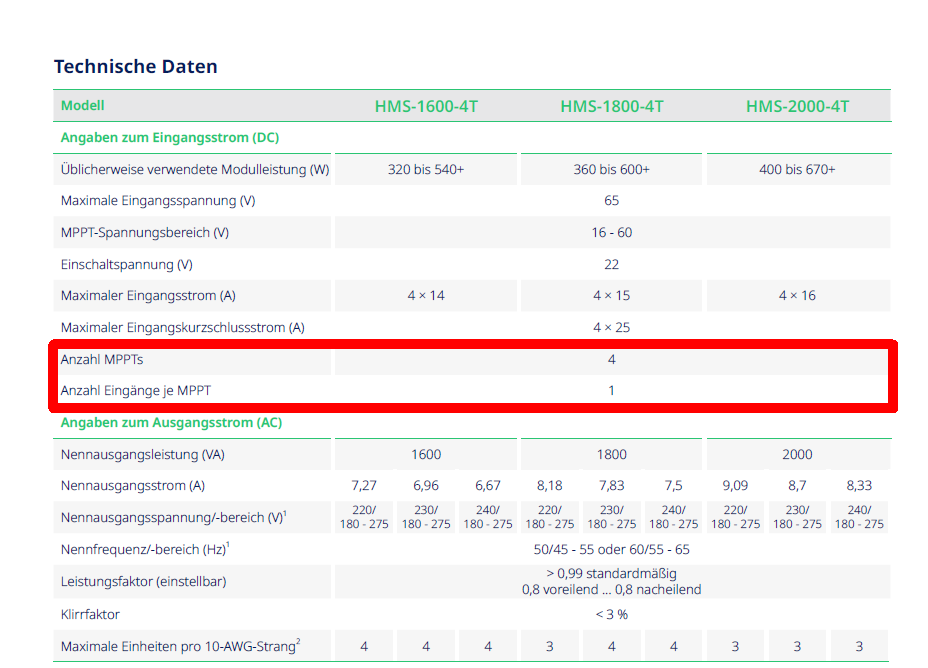

Hier die Technische Daten Modell HMS-1600-4T HMS-1800-4T HMS-2000-4T
Wenn du das gelesen und verstanden hast, darfst du dich gern bei mir wegen deiner unterstellenden und deshalb anzüglichen Bemerkung bezgl. Falschinformationen entschuldigen. 😀 Bei der alten HM Serie hättest Du recht gehabt, da wurden jeweils die 2 Anschlüsse einer Seite zusammengeführt

Die -4t haben mich irritiert. Hier nochmal das richtige Datenblatt zum HMT, danach hat der nur 2 MPPT. Ich hatte es kurz vor Deinem Post korrigiert.

Ohje sorry, da hab ich ja gleich was angerichtet, wir haben ein HMS 2000-4t.
:laughing:Alles gut... DANN kannst Du dank 4 Trackern wie von dir geschrieben die 2 "kleinen" Module auch direkt an einem Eingang parallel schalten - und so macht es dann auch am meisten Sinn, denn die neuen Module dürften ja mehr Leistung bieten.

Aber nur parallel mit 2 x Y-Adapern anschließen, aber das war Dir ja auch schon klar. In Reihe ist der Wechselrichter kaputt.

Mit dem HMS kannst du das anschließen wie du willst (parallel)
