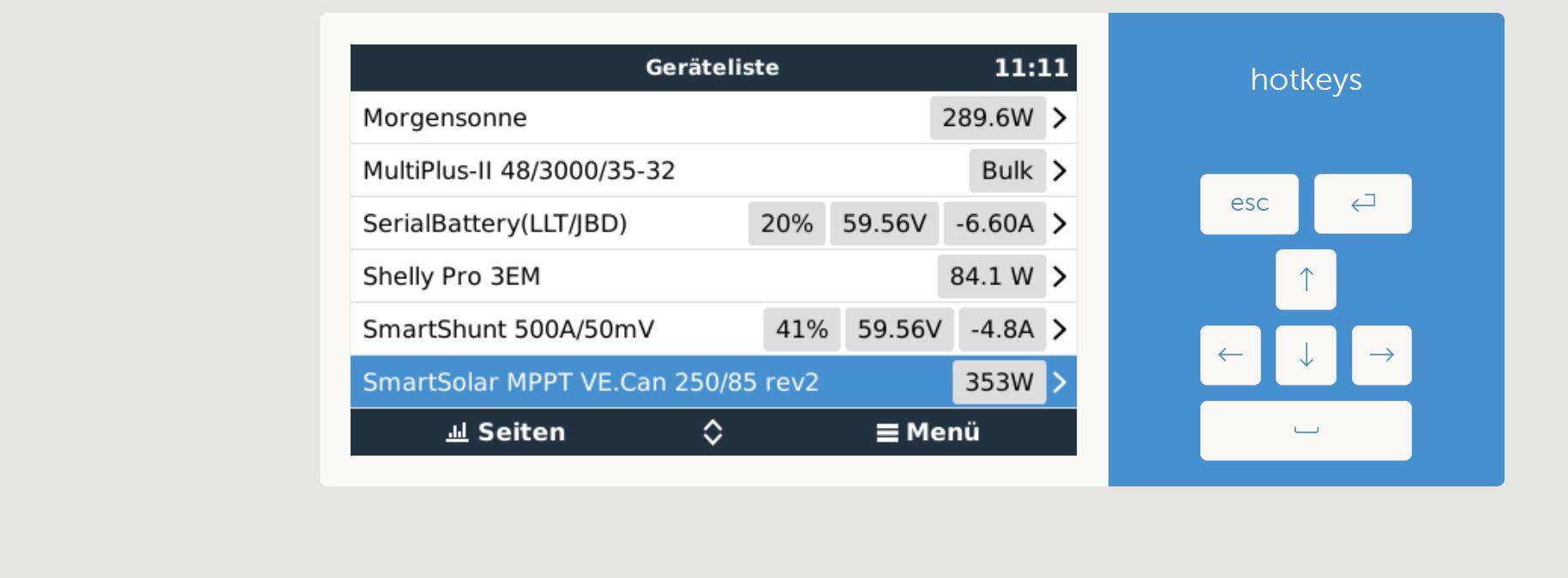

ich habe ein Victron Venus OS auf einem raspberry am laufen. Funktioniert super. Seit kurzem habe ich etwas weiter entfernt, ein kleines Balkonkraftwerk aufgestellt mit dem Hoymiles HMS-800-2T Wechselrichter. Da der Wechselrichter auf der gleichen Phase einspeist wie mein Multiplus 2 5000, wollte ich ihn gern im Venus OS integrieren. Als Router habe ich eine Fritzbox und der Hoymiles ist über 5 Fritz Wlanrepeater im Wlan.
Leider komme ich mit der Konfiguration nicht zu Rande. Habe schon alles mögliche versucht. Er taucht einfach nicht auf.
Kennt sich jemand damit aus?

Das sind meine Einstellungen. Wo liegt der Fehler?

Also bei mir funzt es, ich benutze das Henne Script.
