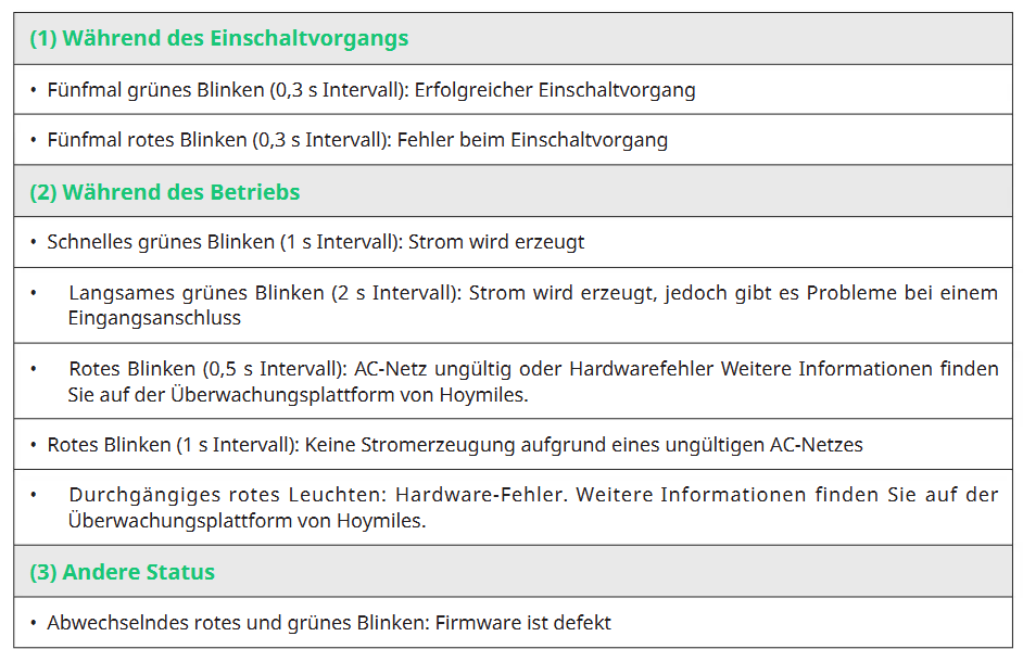

Ich habe den WR über Nacht komplett von AC & DC getrennt. Beim Wiederanschluss an ein Modul sofort wieder der gleiche Fehler: 6x sehr schnelles rotes Blinken, dann dauerhaft schnelles rotes Blinken (Nicht das "normale" langsame rote Blinken wenn kein Netz verfügbar ist).

Seit dem blinkt die rote Lampe des Hoymiles-600 rot. 1-mal / Sek, was laut Anleitung bedeutet: "AC Netz ungültig, Spannung oder Frequenz außerhalb des erlaubten Bereichs".
Da der gleiche Fehler auch ohne angestecktes AC-Kabel auftritt, gehe ich hier nicht von einem defkten Anschlusskabel aus.

Ohne Verbindung zu AC kann es ja erstmal kein AC-Fehler sein. Wenn der jetzt also anders blinkt, als normal wenn kein AC dran hängt, wird der Fehler woanders liegen.
Denke ich auch, außer es wäre z.b. ein kurzschluss in dieser Leitung.
Ich kenne aber die fehlercodes nicht/weiß nicht was er dann anzeigen könnte/sollte.

Der WR blinkt beim Start 6x sehr schnell rot (ca. 0,3s), dann dauerhaft schnell rot (0,5s), jedenfalls deutlich schneller als das normale rot blinken wenn kein Netz da ist.
Ob Start mit MPPT1, 2 oder beiden ist egal, auch ob mit oder ohne AC.
