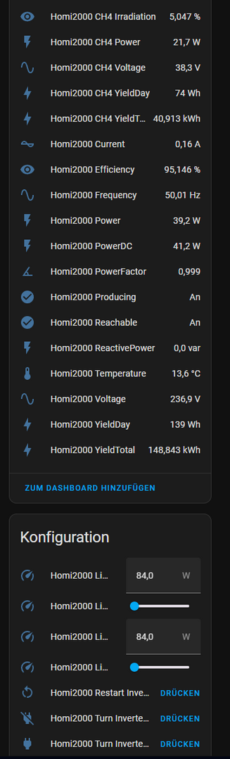

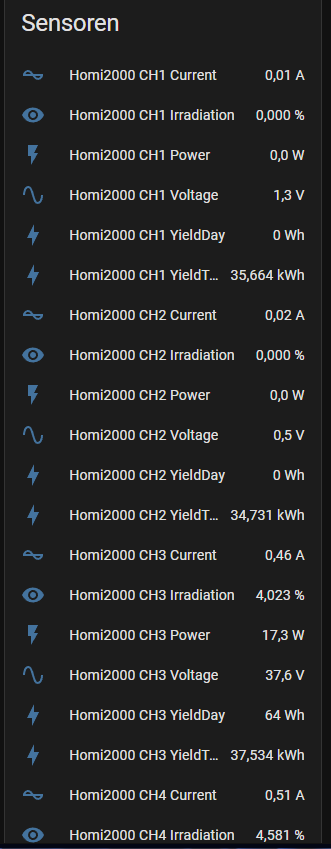

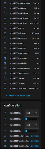

hier die Daten aus Home Assistent gerade eben.
Jetzt liefert der WR nur noch 4%auf Ausgang 3+4
Ausgang 1+2 wo der Akku dran hängt liefert im Moment ca. 550 Watt zusammen, die gehen direkt in den Akku.(scheint gerade die Sonne bei uns)

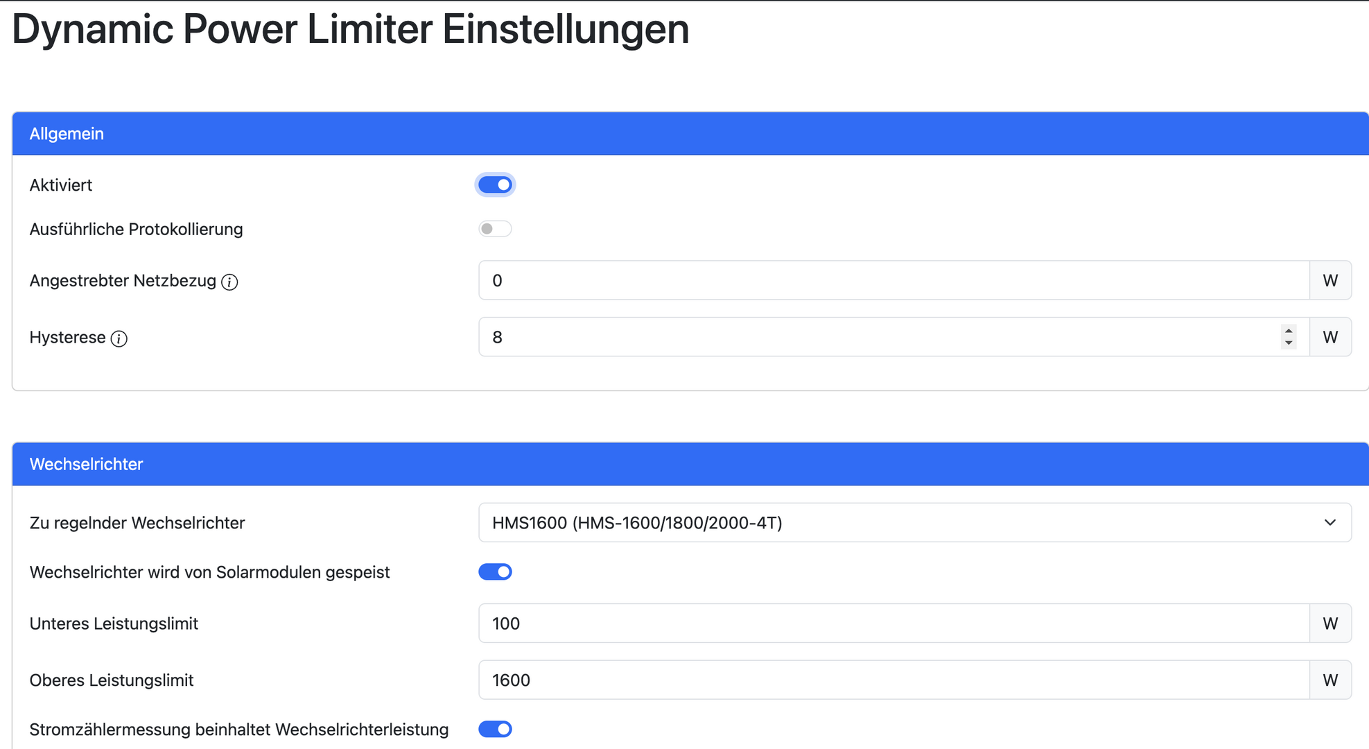

Da die Drosselung sich anscheinend stehts ändert - welche Logik bedient denn diese Einstellung? openDTU-onBattery? Eigenes Script? Kannst du davon vlt. mal Screenshots einstellen?

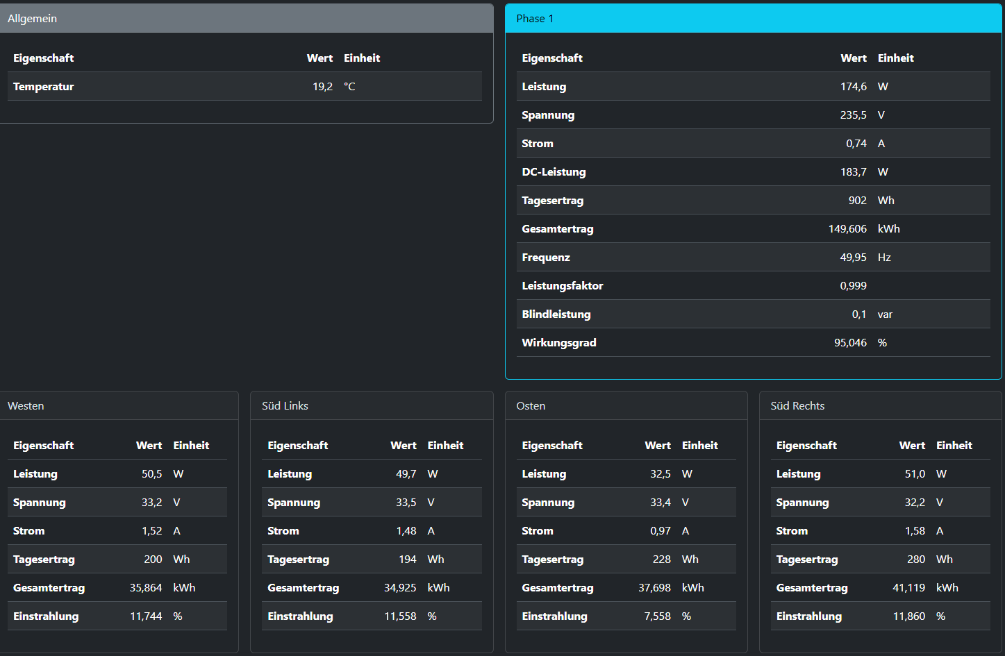

Hier mal der Aktuelle Stand vom WR.
Der Akku ist jetzt voll, und die Ausgänge 1+2 werden glaube ich durchgeschleift.
LG

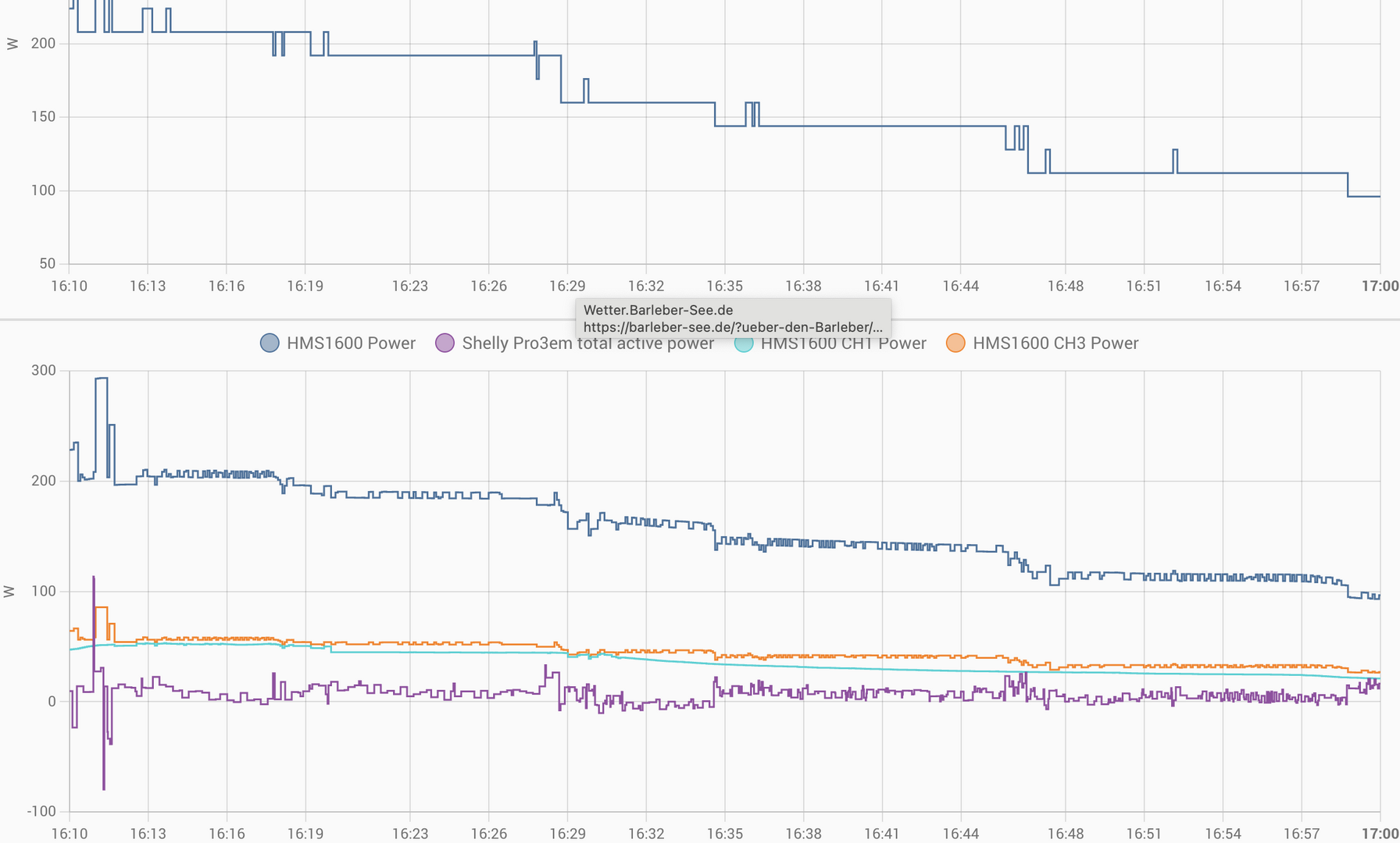

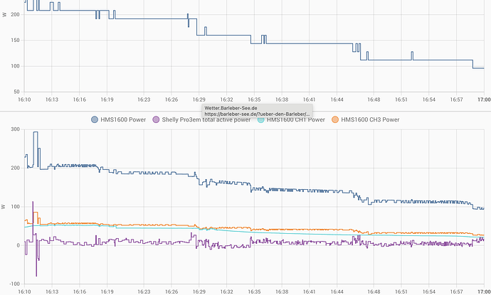

Ich habe mal einen Testlauf für dich gemacht und bei mir eine "Nulleinspeisung" aktiviert und noch ipad und mac zum Laden angeschlossen (daher fallender Verbrauch, da Geräte dann voll). Zudem ist bei mir ein Panel Richtung Osten (Ch1) und die anderen 3 Richtung Süden (Ch2, 3 und 4).
Oben ist das Limit_nonpersistent_absolut und unten die Watt-Werte der genannten Entitäten. Während die drei Südpanele gut liefen, war das Ost-Panel bereits nicht mehr in der Lage, ein Viertel der Gesamtleistung zu bringen (sieht man daran, dass der cyan-Graph von Ch1 nach unten abschmiert. Nichts desto trotz war in dem Beispiel aber die 3 anderen Kanäle in der Lage, das auszugleichen. Also ganz strikt nur 1/4 des angefragten Limits werden nicht gedrosselt. Evtl. gibt es hier einen größeren Toleranzbereich.
16:40 war das Limit bei 144W; CH1 lieferte nur noch 30,4W, CH2-4 jedoch jeweils 39-42W
Also hier scheint die Nulleinspeisung ganz gut zu laufen, ich sehe kaum große Schwingungen in der Regelung (siehe Limit im oberen Graphen) oder im Strombezug/-einspeisung (total active power unten).

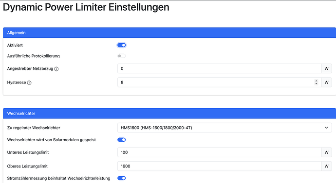

Wie sehen deine Einstellungen im openDTU aus? Meine sehen so aus:
