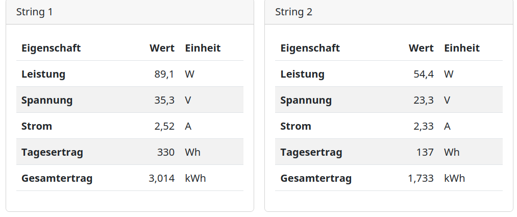

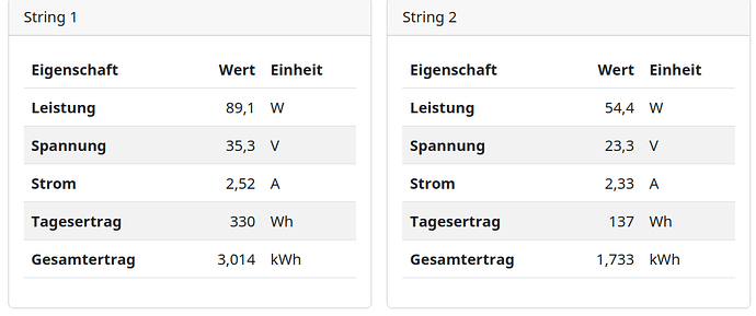

Nun habe ich das Problem, das ein Module wesentlich weniger Leistung liefert als die anderen, und das bei voller Ausleuchtung.

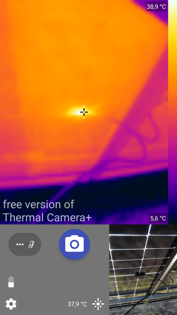

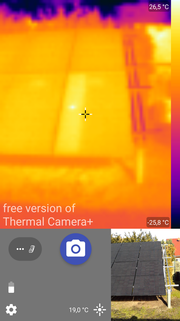

Die Leerlaufspannung der Panels wurde mit einem Multimeter überprüft und ist identisch, eine Erwärmung der Steckverbinder konnte ich mit einer IR Kamera nicht feststellen.
Hat jemand eine Idee wo das Problem liegen könnte? Ansonsten muss ich von einem defekten WR ausgehen...
Der relative Leistungsunterschied bleibt bei stärkerer Bestrahlung gleich.

Wärmebild ist schön, hilft aber nicht weiter.
