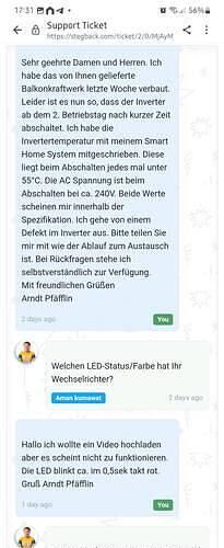

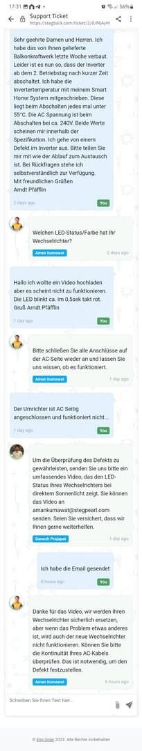

Ich habs garnicht mitbekommen dass hier so munter weiter diskutiert wurde. Ich hab den inverter jetzt reklamiert. Aber die Fa. EPP stellt sich blöder an als sie sind {green}:deceitful:
Ich habe mal den Chatverlauf der Rellamationsstelle angehängt?! Wie stelle ich die Kontinuität der Spannungsversorgung sicher?!

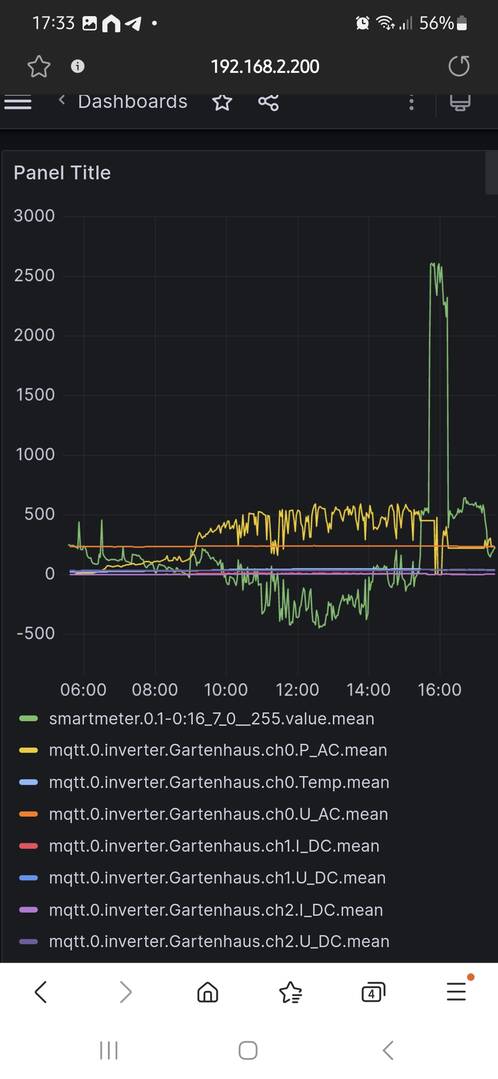

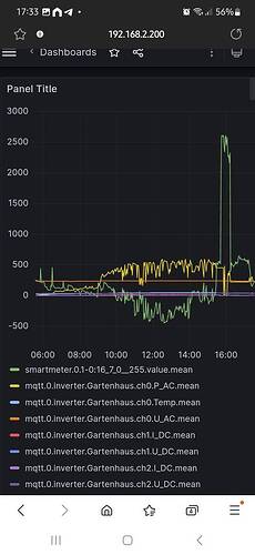

Was mir heute aber aufgefallen ist. Genau in dem Moment als ich die Waschmaschine eingeschaltet habe ist der umrichter ausgefallen. ( im angehängten Bild hat Grafana zuerst Strich geschrieben bei ca 400W) Aber im ahoy DTU stand schon 0W bei der Leistung. Doch evtl Spannungsschwankungen?! Was ich noch vergessen habe. Der Inverter hat heute (es war niemand daheim) tadellos funktioniert, bis ich die Waschmaschine anstelle. Grüner Peak in der Kurve.

Was soll die grüne Kennlinie sein? Stehen nichts dran an der Y-Achse.

Und was die Frage zur Kontinuität angeht. Da würde ich einfach schreiben: "Ja, Kontinuität ist sichergestellt." ? Man muss nicht alles verstehen und kann es trotzdem bestätigen.

Die Grüne Kurve ist dein Strombezug. Der peak ist die Waschmaschine. Das gelbe ist der Ertrag der PV.
