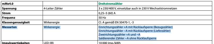

mein zähler: EMH mMe4.0 1.8.0

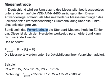

die bed.anleitung scheint hier eure aussage zur saldierung zu bestätigen (ferraris-prinzip):

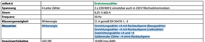

irritiert hat mich jedoch die aussage an anderer stelle:
denn hier wird der saldierende zähler als eigener typ aufgeführt ...
ist aber eigentlich, in bezug auf meine ursprüngliche frage, egal, denn:
saldierung ist eine berechnung. das register 1.8.0 ist nur in der lage, netzbezogenen strom zu registrieren, oder? offenbar "lauscht" das register dazu an allen drei phasen und addiert deren bezogene wirkleistung. das ergebnis wird zum vorherigen "saldo" addiert und am display angezeigt. mein zählerstand.

Es wird erst saldiert und danach entschieden, ob du in Summe aller drei Phasen einspeist oder beziehst. Und nur, wenn die Summe der drei Phasen eine Einspeisung ergibt, bleibt der Zähler stehen und zählt solange weder rückwärts noch vorwärts.
Also sei ohne Sorge ...
Nur so als Anhang, da anscheinend das Problem schon geklärt wurde.
Du brauchst schon einen extrem speziellen Zähler wenn dieser nicht die 3 Phasen saldiert.
Ich höre auch immer wieder Leute sagen, dass die meisten Zähler saldierend sind, aber keiner hat mitbekommen das wirklich jemand einen nicht saldierenden Zähler hat.
Für mich hört sich das so an als wenn die nicht saldierenden Zähler ein Mythos sind. Keiner will ausschließen das es diese gibt, aber keiner kennt einen Zähler der nicht saldiert.
Obwohl: Natürlich zählen viele Zähler die Phasen einzeln, aber am Ende, sollte der Zähler den Wert automatisch an den Netzbetreiber schicken, dann sollte nur der saldierte Wert geschickt werden.
Zumindest habe ich sowas mal in einer Diskussion mitbekommen, dass der Zähler von dem einen mehrere Werte anzeigt unter anderem der Phasenwert getrennt und einmal summiert und am Ende nur der summierte Wert aller 3 Phasen übermittelt wird.
Es ist doch ganz einfach: Niemand bezahlt den Strom für jede Phase einzeln. Abgerechnet und bezahlt wird immer nur der saldierte Wert. Es gibt daher in D überhaupt keine nicht-saldierenden Zähler, die zur Abrechnung des Stromverbrauchs offiziell vom Netzbetreiber eingebaut wurden.
