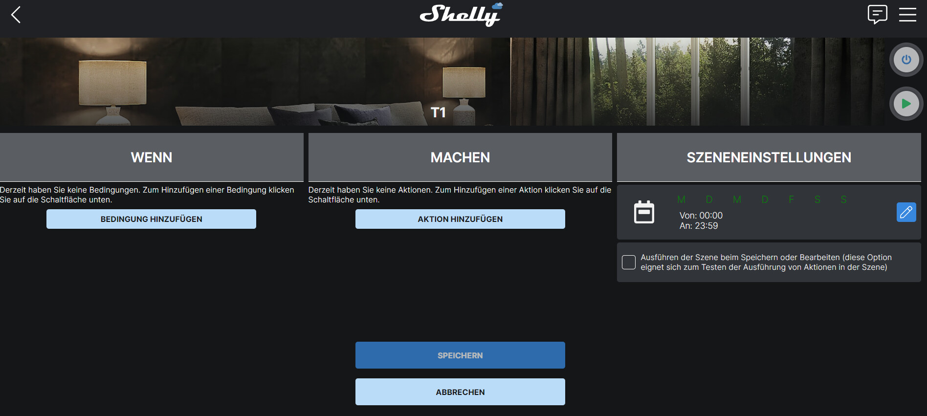

Mal schauen ob es einen Spannungssenor gibt, den der shelly1pm lesen kann. Man kann dort auch einfach Bedingungen (Szenen) erstellen:
Jetzt muss ich noch einen Sensor suchen welcher Spannung misst und an den shelly sendet....
Ich brauch ja eigentlich gar nicht die Daten der DTU in diesem Fall, shelly macht einfach AC Schalter auf oder zu je nach Spannung...

Eine Möglichkeit die Akkuspannung zu messen ist der Shelly Uni. Der ist ziemlich genau, sehr klein und funktioniert bei mir bisher fehlerfrei.
man könnte damit sogar direkt den Shelly Schalter ansprechen und ein bzw. ausschalten. Ohne über die Cloud zu gehen.
Das geht direkt in den Einstellungen vom Shelly Uni unter ADC-Aktionen.
