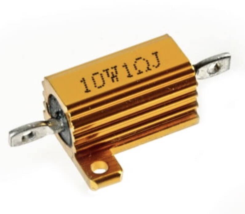

@crookedspoon Hi Shiny, der Einschaltstrombegrenzer ist ein Eigenbau. Es werden für 2 Sekunden über 10 Ohm Widerstände die Elkos im Eingang des Wechselrichters geladen mit maximal 2,5 A. Dann wird die Batterie direkt über Relais durchgeschaltet. Hoymiles schreibt man soll nicht unter Last die DC-Anschlüsse stecken, ich denke aus diesem Grund. Bei normalem Betrieb nimmt die Leistung morgens ja auch langsam zu. Ist jetzt erst mal mit Relais gelöst, Endzustand ist dann mit FETs. Aber gut Ding will Weile haben ....
@bastl-wastl danke vielmals! Weil ich natürlich versuche das irgendwie nach zu bauen :slight_smile: Welche Widerstände verwendest du für so etwas und wie erreichst du die 2 Sekunde Verzögerung?
Würde es auch irgendwo fertig kaufen, aber DC Einschaltstrombegrenzer scheint es nicht sehr oft zu geben.
@crookedspoon Hallo Shiny, die Widerstände habe ich dir ein Bild angehängt. Das sind 10 Ohm 10 Watt. Die Schaltung ist eine einfache Ladeschaltung mit einem Poti als Vorwiderstand und einem Elko. Die ansteigende Spannung schaltet nach 2 Sekunden (einstellbar) einen Transistor durch, der die Schalttransistoren für die Relais steuert. Bei Bedarf mache ich einen Schaltplan in "schön" und schicke in dir.
ich habe jetzt mal diese (https://www.youtube.com/watch?v=SVLGHB2IxxU) Anleitung als Leitfaden genommen. Tut wohl das gleiche.
@crookedspoon Hi Shiny, danke für den Link, das ist noch einfacher als meine Schaltung. Die Widerstände würde ich aber bei 10 Ohm belassen. Das gibt einen maximalen Anlaufstrom von ca. 2,5A. Ich habe am Eingang des Hoymiles eine Kapazität von ca. 10mF (10.000 uF) gemessen. Bei t=R*C ergibt sich bei t eine Zeit von 0,1 Sekunden. Nach 5 t ist der Kondensator voll, also nach ca. 0,5 Sekunden. Eine Sekunde reicht also auch aus. Ich weis nicht welchen HM du verwendest, aber nimm für jeden Kanal ein extra Relais und einen eigenen Widerstand.

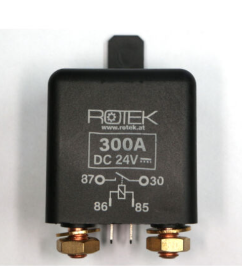

@Stiech82, das mit der Erreichbarkeit der Hoymiles und den BP hatte ich so gelöst: Abschaltspannung bei BP lag bei 24V und Einschalt bei 26V. Das BMS schaltet je nach Zellenspannung bei ca. 23V ab. Somit war mein System/Hoymiles immer über DTU und Cerbo GX erreichbar.
Ich habe aber einen deutlichen Verschleiß in 2022 an BPs gehabt, ich glaube 4 Stück sind defekt gegangen. Mittlerweile habe ich und mein Händler die Nase voll :frowning:
Mein Händler hat mir jetzt empfohlen den BP mittels eines LKW Relais zu steuern (Steuerstrom der Spule an den Out). Das sollte dann der BP abkönnen:-)
Die 8x Plus dann an Klemme 87 und Batterie Plus an Klemme 30.
Mein Sorge halt jetzt der Einschaltstrom.....
@markus_pv das verstehe ich nicht. Wie kann dein Hoymiles erreichbar sein, wenn der BP oder das Relai doch die Energiezufuhr zum Hoymiles trennen? Da ist es doch egal wann der BP ein- oder ausschaltet. Er trennt doch die Plus-Leitung zwischen Hoymiles und Batterie und dein Hoymiles ist tot.
