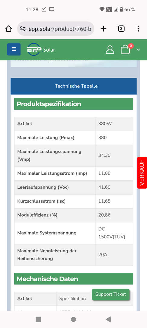

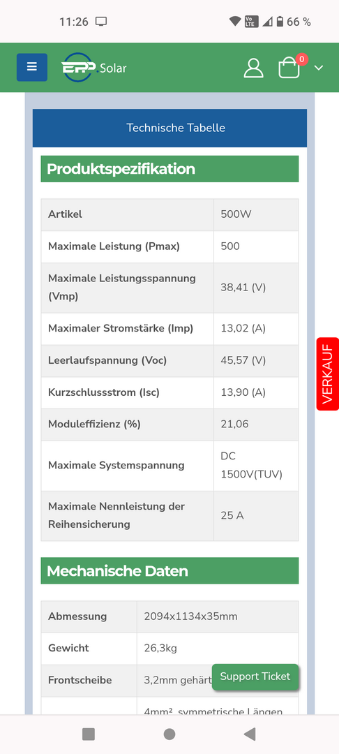

Trotz allem durcheinander hätte ich noch eine Frage an euch Thema Module parallel und Reihe wenn sie unterschiedliche Spannung und Stromstärken haben.
Ich könnte ja theoretisch mit einem Laderegler arbeiten wenn alle vier Module zusammen geschaltet werden.
Anbei hab ich die Daten der Module. Es sind jeweils zwei vorhanden

@esti1980 Also wenn Du die in Reihe schaltest brauchst Du ein Laderegler der 200V kann bzw. ca. 180V kann. Nun müsste aber durch jede Zelle der gleiche Strom fliesen. Das heisst max 20A, womit Du die grossen Zellen bremsen würdest. Ausserdem sollten dann alle Zellen immer "gleich" sonne haben. Hast Du auf einer Zelle Verschattung werden alle Zellen sonst ausgebremst.
Und parallelschaltung? keine Ahnung. Das könnte vieleicht gehen. Aber; Du hättest max. 90A bei ca. 35V. Da müssen Deine Kabel auf jeden Fall deutlich dicker werden. Und Dein Laderegler muss 90A , besser mehr können
@esti1980 hm, also kann funktionieren mit den Modulen, da sie von der Spannung her sich nicht wirklich viel unterschieden.
Aber: Es kann sein das dein 500W Modul zu einem 380W konvertiert, da es nur so viel leisten kann wie das schwächste Modul. Ich glaube sogar unabhängig ob parallel oder in reihe.

@stiech82 wenn ich je ein 500w und ein 380w in Reihe schalte heißt es wie du sagst je Modul max ca 380w. Hätte aber gleiche Volt je String.
Wenn ich jeweils die 380w und die 500w in Reihe schalte hätte ich gleiche Ampere je String, aber die zwei Strings wären von den Volt unterschiedlich. Könnte ich dies mit Sperrdioden sichern, dass nicht die höhere Volt der 500w Module in die 380w Module fließt und hoffen dass der Mppt die passende voltzahl trifft?
Hoffe du verstehst wie ich es meine

Das ist echt eine gute Frage. Also abgesichert werden die Module mit einer Sperrdiode sicherlich. Aber was dann beim MPPT passiert, das ist eine gute Frage. Ich würde tippen er nimmt die Spannung von kleineren Modul.
@stiech82 zumindest ist es so in der Theorie.
Wahrscheinlich kann das nur ein Elektriker beantworten der mit Photovoltaik arbeitet
Mit Sperrdioden kannst du seriell garnichts sichern. Und unterschiedliche Spannung der Module ist vollkommen Wurst.
Woher soll ein Modul von der Spannung des anderen wissen?
Und komplett verschattet geht ein Modul auf null Volt runter, und die bypassdioden beschützen es. In Reihenschaltung.
@carolus man kann überall lesen, dass man Module mit unterschiedlicher Spannung nicht parallel schalten soll. Scheinbar fließt sonst der Strom von dem Modul mit höherer Spannung in das mit der niedrigeren.
Aber der Mppt regelt ja die Spannung so gesehen.
Wenn Modul 1 35v bringt, Modul 2 33v bringt und der Mppt regelt aber auf 30v runter passiert nichts.
Wenn allerdings der Mppt auf 34v regelt würde nur noch Strom von Modul 1 kommen so gesehen.
Wenn jetzt die aber jeweils zwei Module in Reihe sind, sind es von Module 1 70v und Module 2 66v. Da sind es dann keine 2 sondern 4v Unterschied.
@esti1980 Weniger Kabel wäre in Serie. Die Strom Unterschiede wären mir zu hoch dafür.
Wenn es blöd läuft und der Laderegler mppt nicht richtig kann strapaziert er noch dazu die Bypass Dioden unnötig, was vorzeitig zum Ausfall führt. Parallel ohne Vorkehrung hast Du rund 50 A am Kabel verfügbar, auch an den schwachen Klemmen im Modul. Kurzschluß kann man nicht ausschließen. Mpp Fehler sehe ich nicht gravierend oberhalb der niedrigeren Spannung. Außerdem sind Rückströme in die 2 Module im Leerlauf möglich, sollte kein Problem sein aber nur solange kein ander Fehler , Teilschluss des Moduls, auftritt.
Ich persönlich bin ein Fan von parallel, gezwungenermaßen (2s x 5) altesKraut und neuere Rüben. Spart Schattenmanagement das eh kaum ein Modul WR kann.
