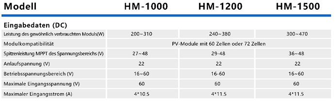

@hoggi Hier die Daten des HM-1500

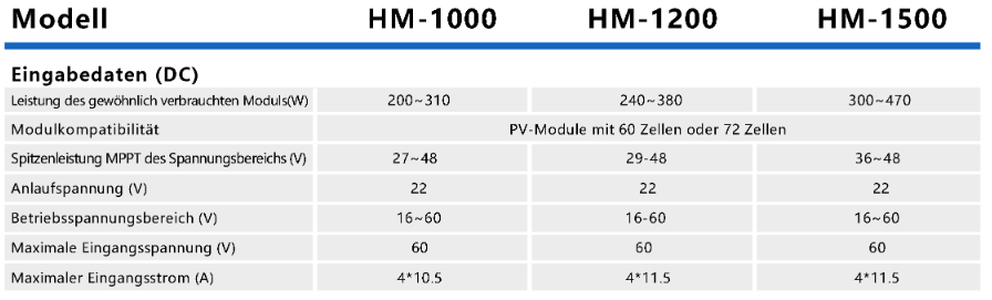

@hoggi Ich glaube du hast da ein bisschen was falsch verstanden. Kann das sein?
500W würden dann nur zum besten Zeitpunkt von der PV runterkommen. Also wenn die Sonne im besten Winkel zu den Modulen steht und keine Wolke im Weg ist. Das passiert nicht oft im Winter und wenn dann auch nicht lange.
Nur so als Beispiel. Ich habe seit Dezember 2,46kWp auf dem Dach. Also ca. 800Wp mehr als bei dir mit den 4 Modulen am HM1500 möglich ist. Es gab im Dezember und Januar einige Tage an denen am ganzen Tag um die 0,5kWp runter kamen. Bestwerte 2kWp aber meist eher unter 1kWp pro Tag.
Auch die Drosselung auf 600W. Ein Hoymiles kann ganz leicht von jedem mit wenig Aufwand und wenig Extrakosten stufenlos gedrosselt und enddrosselt werden. Ich bezweifle, dass der Netzbetreiber das so als einfaches BKW mit 600W akzeptieren wird. Ich bin seit mehreren Wochen auf der Suche nach jemanden der das bei seinem Netzbetreiber genehmigt bekommen hat, aber bisher niemanden gefunden.
Es gibt zwar Händler die verkaufen die WR mit Zertifikat der Drosselung, aber dazu gab es hier schon mal eine Diskussion, dass so ein Zertifikat jeder aus dem Internet ausdrucken kann.
Wenn die Verantwortlichen beim Netzbetreiber nicht auf den Kopf gefallen sind, dann wissen die wie leicht man den Hoymiles enddrosseln kann. Deswegen frag lieber erst einmal deinen Netzbetreiber bevor du die Sachen kaufst wenn du nur das vereinfachte Anmeldeverfahren möchtest.

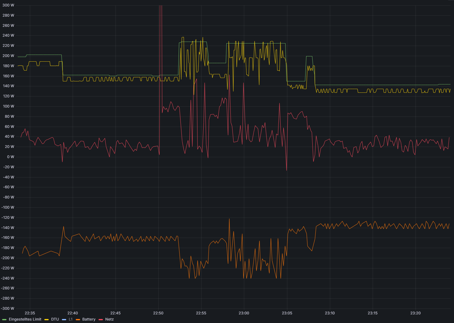

Gibt es auf den 45 Seiten hier eigentlich schon das "Problem", dass die eingespeiste Leistung so schwankt?
Pylontech mit 49V, HM-1500 auf 200W eingestellt. Am Akku zieht er 190W und Leistung an AC mehr oder weniger konstant bei 180W. Schwankungen im einstelligen Bereich.
Stelle ich aber auf irgendwas über 200W ein, bleibt die Anzeige in der openDTU auch bei "Aktuelles Limit: 250W" stehen, aber unter Phase 1 Leistung schwankt es von 160-255 mit allen Zwischenschritten wild hin und her. Der Stromzähler schwankt auch wild und in meinem Tracking sieht es so aus als wäre jemand sehr nervös am Lichtschalter...
Vielleicht doch etwas mehr Geld in die Hand nehmen und auf einen MultiPlus 48/800/9 wechseln, dann könnte man den Akku auch aus dem Netz laden...
@head Das die openDTU keine Limitänderungen anzeigt, hatte ich auch schon. Ursache: es wurden zuviele Limitänderungen zu kurz hintereinander versendet.
Es kann sogar passieren, dass die Anzeige in der openDTU dann rot wird, d.h. der WR erstmal eine zeitlang keine Daten mehr an die DTU versendet.
Es ist auch nicht ungewöhnlich, wenn Du Stromschwankungen hast, bspw. Heißluftfriteuse, Kaffeemaschine, Backofen, etc. Stromzähler wie der Shelly sind da ziemlich sensibel und genau.
Um die Temperatur zu halten, schalten die kurzzeitig an und aus. Lässt sich ja relativ leicht eingrenzen, welche Geräte an dieser Phase hängen.

Solange das Limit unter 200W eingestellt ist, ist alles relativ stabil. Aber sobald man darüber einstellt wird alles sehr nervös. Sowohl die Leistung, die die DTU anzeigt, als auch die Last an der Batterie und der Netzbezug.
