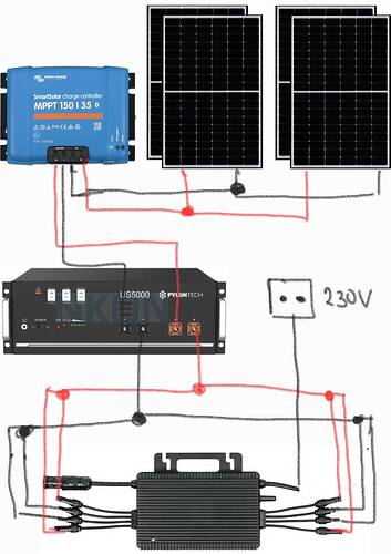

Hallo zusammen, wollte in den nächsten Tage den 48V (4,8kWh) Pylontech Akku an den HM-1500 anschliessen.
Das Prinzip sollte nach meiner Skizze passen oder?
Sicherungen und DC Trennschalter habe ich mal nicht eingezeichnet, kommen aber natürlich auch rein.

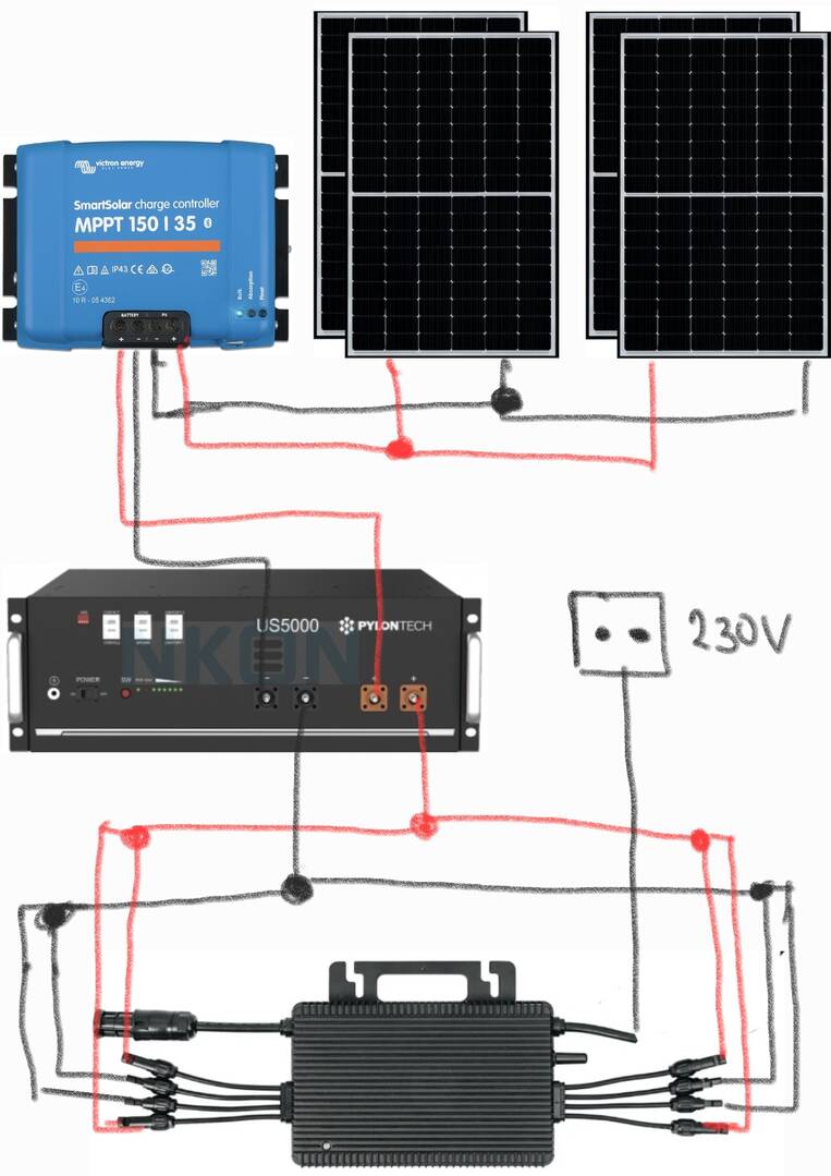

Vielen Dank nochmals für die wertvollen Antworten. Ich habe nun mein Konzept angepasst und versucht, die Ratschläge mit aufzunehmen. Was meint Ihr, passt das soweit?
Insbesondere mit den Sicherungen, gibt es hier ggf. andere Überlegungen?

Bei 24V solltest du deine beiden PV Module parallel und nicht in Serie schalten. Vorrausgesetzt die MPPT Spannung liegt 5V über der Ladeschlussspannung deiner Batterie.
Der Wirkungsgrad des Victron ist besser je geringer die Spannungsdifferenz PV -> Batterie ist. Der 2. Grund ist das sich dann eine Teilverschattung nicht mehr negativ auf das andere Modul auswirkt.
Ich würde die 100A Sicherung zwischen den Batterien vermutlich weglassen.

Das sieht soweit gut aus. Du solltest bedenken das du zwei Anschlusskabelsätze brauchst wenn du beide Pole der Pylontech Batterie nutzt.
Ich habe an meiner Batterie nur einen der beiden Pole verwendet:
  • Für Plus geht ein Kabel zum Lasttrennschalter. Im Lasttrennschalter sind dann die 3 Plus Kontakte auf einer Seite gebrückt. Über Sicherungen sind der MPPT und der Wechselrichter verbunden.
  • Für Minus ist das alles an einem Massepunkt zusammengeführt.
