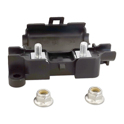

Welche 15A 58V Sicherungen und Halter kannst Du empfehlen für den Hoymiles?
Finde da nichts gescheites...
Vielen Dank vorab!
@grasm
Auch wenn ich nicht gefragt war. Ich verwende die mini ANL
https://www.ebay.de/itm/394224211783?mkcid=16&mkevt=1&mkrid=707-127634-2357-0&ssspo=wPPiblOySPC&sssrc=2349624&ssuid=b-Y9hIn2TZ-&var=&widget_ver=artemis&media=COPY

@grasm Ich habe tatsächlich einfach für jeden Hoymiles eine Sicherung gekauft.
Für den HM-600 30A und dem HM-1500 60A = 30A Automatiksicherungshalter,12V-24V DC Sicherung Kfz Manuellen Reset Schalter Leistungsschalter Reset Sicherungshalter für Car Audio Stereo Switch Truck Solar Inverter Systemschutz : Amazon.de: Auto & Motorrad
