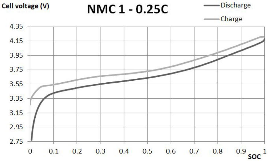

  5. Ggf. etwas Themenfremd. Bei meinem Speicher handelt es sich nicht um einen LiFePo sondern um eine LiIon- NMC (4 x 12s Modul aus dem Automobil Sektor). Der Victron MPPT scheint ja nur auf diesen einstellbar zur sein (Schalterstellung 7). Weiß mir jmd Tips oder Quellen für solche, wie ich hier den LR einstelle und was sonnst noch hilfreich und sinnvoll zu Beachten wäre?

bzgl. meiner 5ten Frage: ich habe einen Victron SmartSolar MPPT 150/60-MC4 bestellt. Es gibt zwar einen Hersteller aber der Speicher ist eigentlich für größere Verschaltungen im E-Auto. Soweit ich mir meine Informationen zusammen getragen haben muss ich den Laderegler auf mein Module auslegen. Diese bestehen aus je 12 Zellen Li-Ion NMC. 4 x Parallel mit 1 x BMS pro 2 Module.
Bzgl. der NMC Chemie werden für Laden mit 0.25C folgende Grenzwerte angegeben:
Zelleebene: LOW 0% = 2,5V ; 10% = 2,75V ; 90% = 3,78V ; 100% =4,2V
Moduleben (x12) : 10% = 42,6V ; 90% =49,9 V
D.h. ich würde mit dem Laderegler und der Regelung in diesem Bereich arbeiten.
Das Ganze war jetzt weniger eine Frage sondern mehr eine Verständniszusammenfassung meinerseits. Bin aber dankbar und offen für Anregungen. Bin auch schon fleißig am durchstöbern des Victron Forums bzgl. Li-Ion-NMC Zellen und passende Einstellungen. Auch was den Ladestrom angeht.
Quelle: Link entfernt
