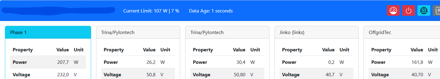

Hat sich erledigt. openDTU hat die falschen Daten angezeigt. (Konnte den Beitrag nicht löschen)
Habe 2 PV-Module in Reihe auf einen Victron MPPT, von dort auf den Pylontech und parallel an Eingang 1,2 eines HM-1500. Am Eingang 3,4 hängen 2 PV-Module direkt.
Regelung mit openHab und openDTU (Ziel:Nulleinspeisung)
Das funktioniert soweit perfekt.
Nun bin ich aber über folgende Daten verwirrt:
Der HM-1500 wird aktuell auf 107W/7% limitiert, speist aber trotzdem 207,7W ein.
Das Modul 3 ist aktuell verschattet.
Hattet ihr auch schon mal ein ähnliches Verhalten?
Bislang hat sich der WR brav an die eingestellte Limitierung gehalten. "Last Limit Set Status" ist OK (nicht pending)
