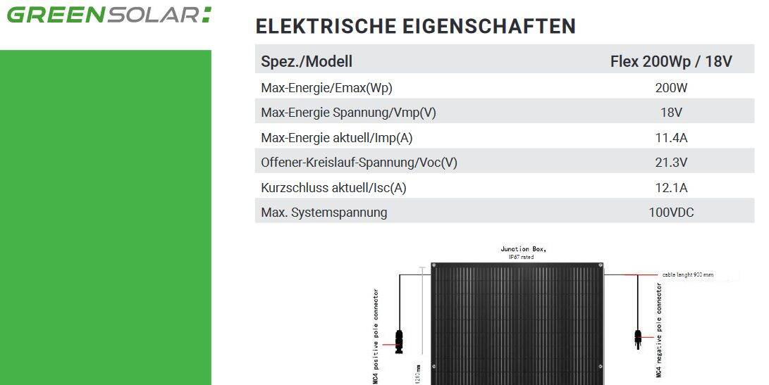

die Module sind mit einem Plus und einem Minus Kabel miteinander verbunden. Dann geht von jedem Modul jeweils ein Kabel ab an den Wechselrichtet (-und+). Das Balkonkraftwerk wurde nach vorliegender Anleitung vom Elektriker angeschlossen.
Link entfernt
Spezifikationen Module:
Spez./Modell Flex 200Wp / 18V
Max-Energie/Emax(Wp) 200W
Max-Energie Spannung/Vmp(V) 18V
Max-Energie aktuell/Imp(A) 11.4A
Offener-Kreislauf-Spannung/Voc(V) 21.3V
Kurzschluss aktuell/Isc(A) 12.1A
Max. Systemspannung 100VDC
Ich habe vorgestern einen Test gemacht und musste feststellen, dass die Fehler ggf. vom rechten Modul ausgelöst wurden. Dieses wird vom Wechselrichter nicht mehr erkannt. Der Wechselrichter läuft mit einem Modul ohne Probleme und liefert auch die zu erwartende Leistung. Auch wird der AC-Fehler nicht mehr angezeigt, seitdem der WR mit einem Modul betrieben wird. Ich habe nun den Support Kontaktiert und um Hilfe gebeten.

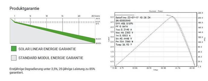

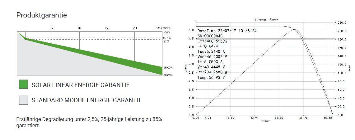

Das sollten diese Module hier sein:
https://greensolar.de/produkt/solar-modul-2-x-200wp-flex
Das Datenblatt scheint "zusammengewürfelt" zu sein, es widerspricht sich.
Einerseits:
Andererseits:
Mein Tipp:
Der Elektriker möge doch mal die Spannung an den Modulen messen.
Ich vermute, dass da eben keine ca. 18V pro Modul (bei halbwegs Sonne) anliegen. Es werden über 30V an einem Modul-Ausgang anliegen.
Deshalb funktioniert auch ein einziges Modul am HM-400.
Und darum sollten die beiden Module auch parallel verschaltet werden - dann klappts.

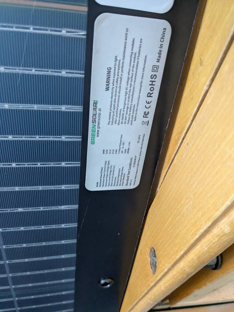

Da die Module auf dem von Dir geposteten Bild nicht meinen entsprechen, habe ich die Parameter einmal auf der Rückseite des defekten Moduls abfotografiert. Der Hersteller hat sich inzwischen gemeldet und würde zwei neue Module für das eine defekte bereitstellen.
