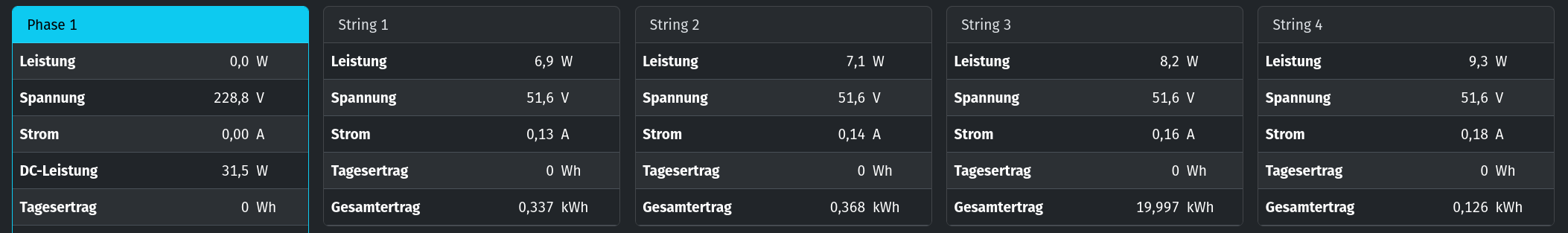

Geht nicht um den AC- sondern den DC-Ruheverbrauch von den Hoymiles. Bin grad etwas erschrocken:
Normal waren das immer so ca. 4W bei dem HM-1200. Beim HMS-2000 nur ca. 1,7W. Ist noch nicht allzulange in Betrieb das ganze, der HM-1200 wird als "Booster" zugeschaltet, HMS-2000 regelt über OpenDTU-onBattery.
Nachmessen kann ich das schlecht, hab (noch) keine DC Messzange. Wenns wirklich stimmt wär das ziemlich Kacke. Und mir völlig schleierhaft warum das so stark schwankt.
Mein HMS-500 hat am DC-Eingang 1,9W (angezeigt in OpenDTU). Gemäß meiner billigen Messzange stimmt das sogar, obwohl ich ihr bei so kleinen Strömen nicht wirklich glaube. Aber wenn zwei dasselbe behaupten...
Ja das ist wohl normal. Wie gesagt mein HMS-2000 zeigt immer 1,7W an wenn er aus ist (Akku leer). Der HM-1200 hat bisher auch immer um die 4W angezeigt wenn ich mal draufgeschaut hab, vorhin aber 31W (!!!) und jetzt momentan 16W (!). Betriebszustand "Durch Fernsteuerung abgeschaltet".
Wenn jeder MPPT-Eingang dieselbe Stromaufnahme hat, dann wären bei deinen 4 Eingängen ja knapp 8W "normal".
Ich hatte ja auch mal einen HMS-2000 und hatte ungenaue Leistungseinstellung, wenn mehr als ein Eingang am Akku hängt. Vermutlich kamen die 4 Eingänge durcheinander, wenn und weil sie galvanisch verbunden werden. Um auszuschließen, dass sowas auch im Aus-Zustand passieren kann, kannst du ja mal 3 der 4 Eingänge trennen und die Stromaufnahme des letzten Eingangs beobachten.
Mal zum Test AC getrennt, kein Unterschied, jetzt 25W DC. WR ist eisskalt (Raumtemp ca. 12°C), müsste ja eigentlich leicht warm sein wenn die Anzeige stimmen würde...
Wenn beide WR ausser Betrieb sind ist wieder alles beim alten, HMS-2000 1,7W und HM-1200 4W.
Meine Theorie: Wenn der HMS-2000 aktiv ist und der HM-1200 aus dann liefert der HM-1200 aus seinen Eingangselkos "Blindleistung" um den Rippel auf der gemeinsamen DC-Schiene auszugleichen. Mit nem Amperemeter/Stromzange kann man das wohl kaum vernünftig messen, wenn dann evtl. mit dem AC-Bereich, sollte ja 100Hz sein.
