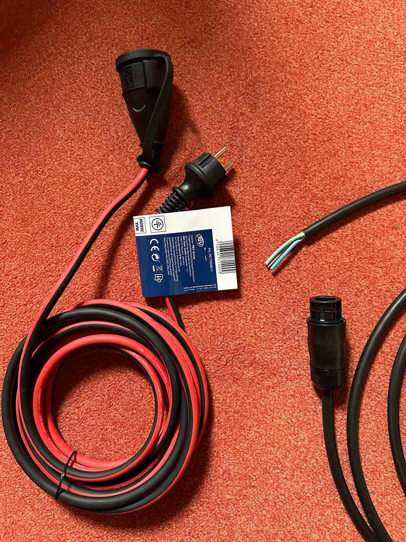

Halo,
meine Panel sind auf dem Dach, verkabelt und die 2x Solarkabel auf dem Dachboden angekommen.
Jetzt den HM-1500 einfach an der Hauswand montieren ? Oder wie habe ihr das ?
Und wie jetzt das Kabel anschließen um die Anlage in die Steckdose (normaler Schuko-Stecker) zu stecken ?
Siehe Fotos ?

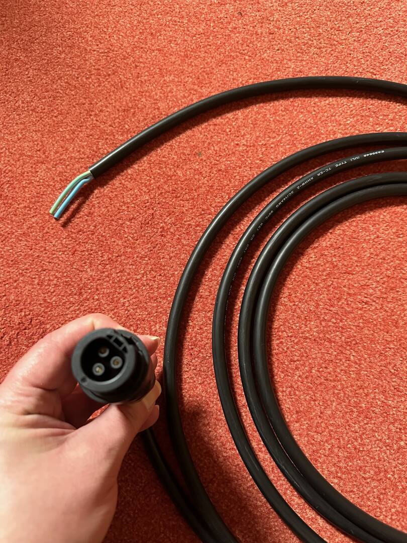

Das eine Ende ist der Stecker für den AC-Ausgang vom WR und an den freien 3x Adern wird einfach ein Schuko-Stecker montiert ?
Sollte es ein besonderer Stecker für Solar sein ? (Ist ja im Haus angeschlossen dann und nicht draußen der Witterung ausgesetzt)
Antwort wäre nett, danke.
Auf der Wechselrichterseite ist das ein BC01 Betteri Anchluß.
Auf der anderen Seite kannst du entweder einen Schukostecker (nicht verdrehsicher wegen der Phase, aktuell von VDE bisher nicht "erlaubt") oder einen sogenannten Wielandstecker dranschrauben/klemmen. Bei Wielandstecker brauchst du dann für den Anschluß am/im Haus noch die passende Wielandbuchse (oder selber basteln). Der Wielandstecker kann dann nur mit "Werkzeug" abgesteckt werden und man kann den nicht verkehrt herum einstecken wie den Schuko.

Aber es kommt auf jedenfall ein Schukostecker dran, aber was bedeutet der Teil mit dem "Verdrehsicher" ?? Ist es nicht egal wie rum der Schuko-Stecker in die Steckdose gesteckt wird ?
Abgesichert ist die Steckdose einzeln über eine 16A Sicherung im Sicherungskasten.
Verpolungssicherheit war nie ein Thema. Es ist egal wie herum.

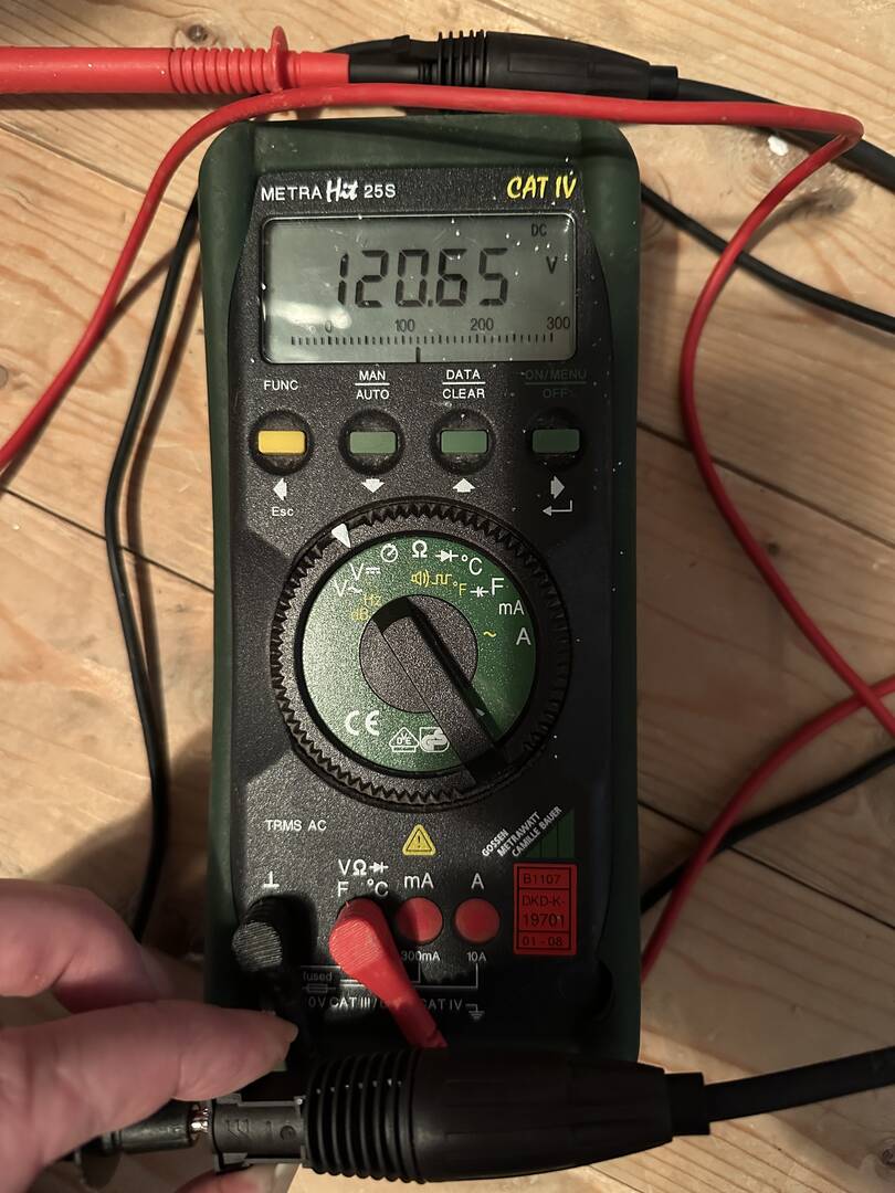

Der Solarteur hat meine 3x Panel angebracht. Und 2x Kabel auf den Dachboden gelegt.
mit dem Voltmeter jetzt ja Polung geprüft.

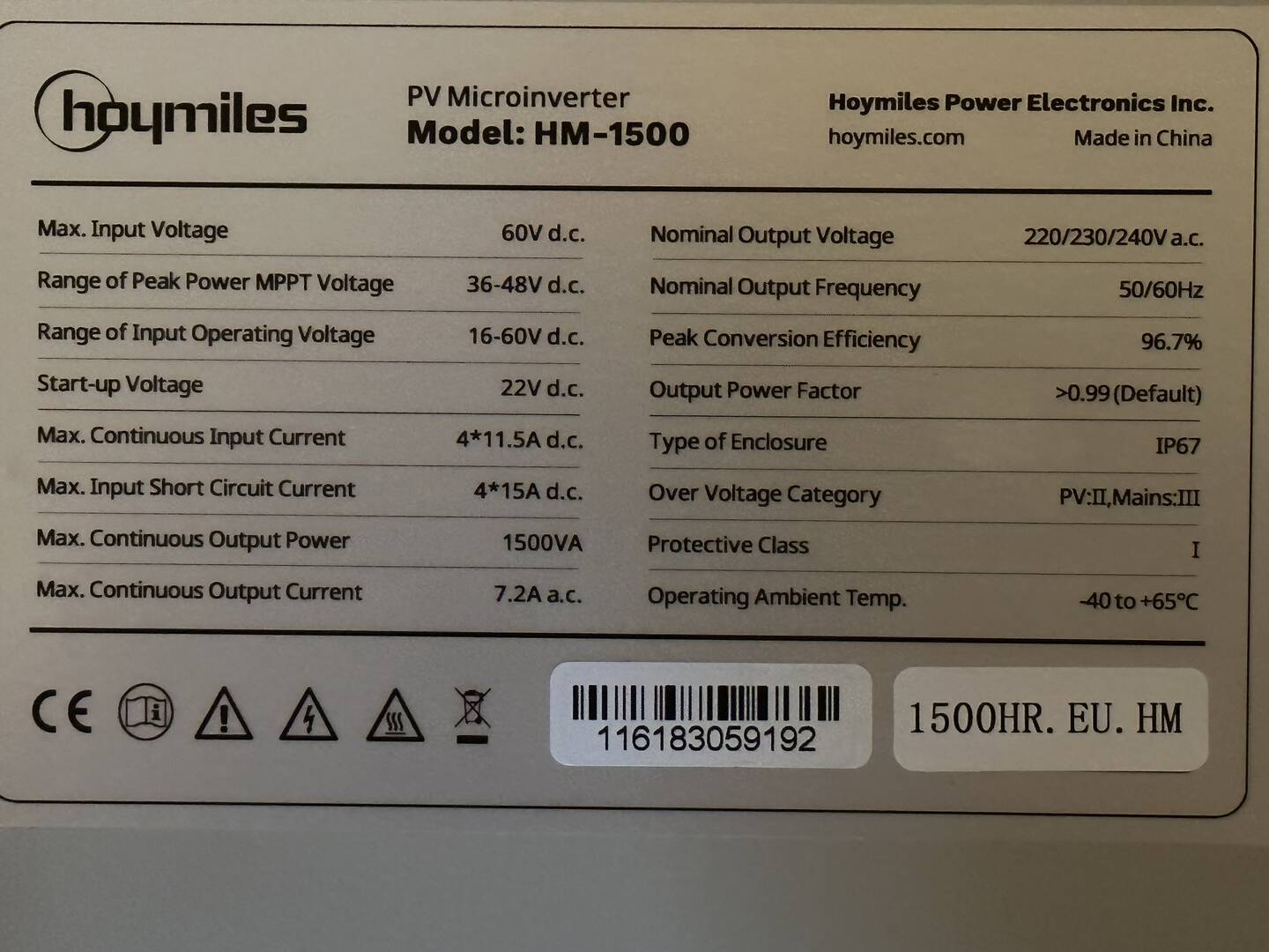

postive Zahl in der Anzeige bedeutet ja da rote Kabel vom Voltmeter steckt im Plus-Anschluss der Panel.
Anzeige ist ca. 120Volt.
ist das nicht viel zu viel für den hoymiles hm-1500 ??
laut Rückseite sind doch zulässig nur 60V Gleichstrom (DC) zulässig !? Korrekt so ?
das darf ich doch nicht an dem HM-1500 anstecken. Korrekt ??

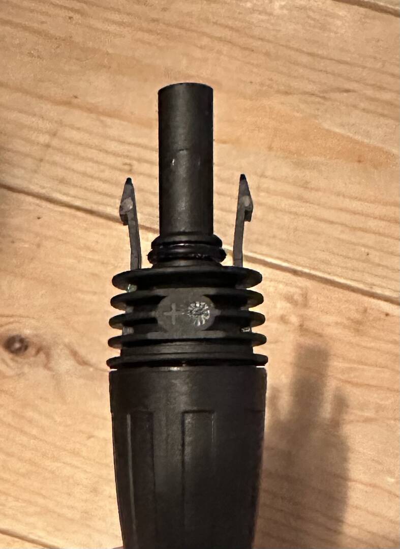

das hier ist doch der Plus (männlich) welcher vom Dach von den PV-Panel kommt ? Oder ? Es jedenfalls ein + Zeichen drauf
Du hast geschrieben 3 Module auf dem Dach und 2 Kabel verlegt. Heißt das nur 2 Leitungen?
Das würde bedeuten das die 3 Module in Reihe geschaltet sind und daher 3x40 V = 120 V ergeben.
Für den Anschluß an Hoymiles ist es aber eigentlich gedacht je Modul 1 Anschluß (+, - Kabel an Hoymiles)
Deswegen sind die 60 V auch ausreichend im Normalfall für 1 Modul (gibt auch spezielle Module die >60V haben)
D.h. für den Anschluß an den Hoymiles bräuchtest du ingesamt 6 Kabel (3 +, 3 -)
-> Entweder müsste die Verkabelung korrigiert werden oder ein anderer Wechselrichter der mit den 3 Modulen in Reihe umgehen kann (wenn die alle gleiche Ausrichtung ohne Verschattung hätten)
Der Hoymiles ist ein "Modulwechselrichter" d.h. jedes Modul wird einzeln angeschlossen (lässt sich abhängig von den Moduldaten aber doppelt belegen) im Gegensatz zu einem Stringwechselrichter (alle Module in einer Reihe in einem Strang am Wechselrichter)
Würde man die 2x Leitungen anschließen würde der HM-1500 ja wahrscheinlich zerstört werden.

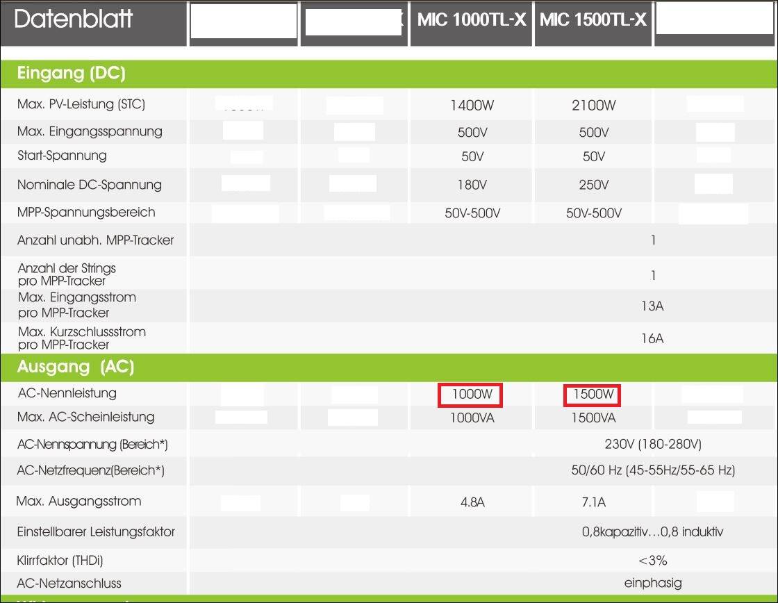

Dann würde ein Growat MIC 1500TL-X für meine 3x 385 Watt Ja Solar Panel ja ausreichen, oder sogar der MIC 1000TL-X
Weil die vollen möglichen 1155 Watt eh nicht erreciht werden ?
Preisunterschied zwischen den beiden Growatt-Modellen wäre 50€

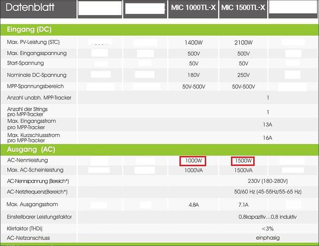

Laut Datenblatt vertragen die 500V DC Input. Also würden die gehen bei meinen 120V. Korrekt ?
Von den Daten würde der 1000TL-X reichen. Wenn du evtl. bald noch 3 weitere Module installieren willst dann den MIC 1500 TL-X.
(Mischen von verschiedenen Modulen geht bei Stringwechselrichter nicht bzw. sollte man nicht machen)
Der 1000 würde halt maximal 1000W ins Netz liefern auch wenn die Solarmodule mehr liefern (dürfte relativ selten der Fall sein)
Ja darum frage ich, die theoretischen 1155 Watt würden wahrscheinlich nur sehr selten erreicht. Wenn überhaupt, oder ?
Ja relativ selten und auch nicht lange, da sich ja der Sonnenstand ändert.

Der hoymiles war der 1500 , Ja. Aber die Module haben ja zusammen eine Maximalleistung von 3x 385 Watt = 1155 Watt
und ich denke nicht das es hier in Norddeutschland die 1155 Watt oft erreicht werden.
daher kommt jetzt ein Growatt MIC 1000TL zum Einsatz.
der verträgt die 120V Input DC ja. Sogar bis hoch zu 500 Volt Input. Richtig ?
Und schau wenn mal die vollen 1150 Watt von den Modulen kommt kann der Growatt das vertragen und speist halt die 1000 Watt ein.
