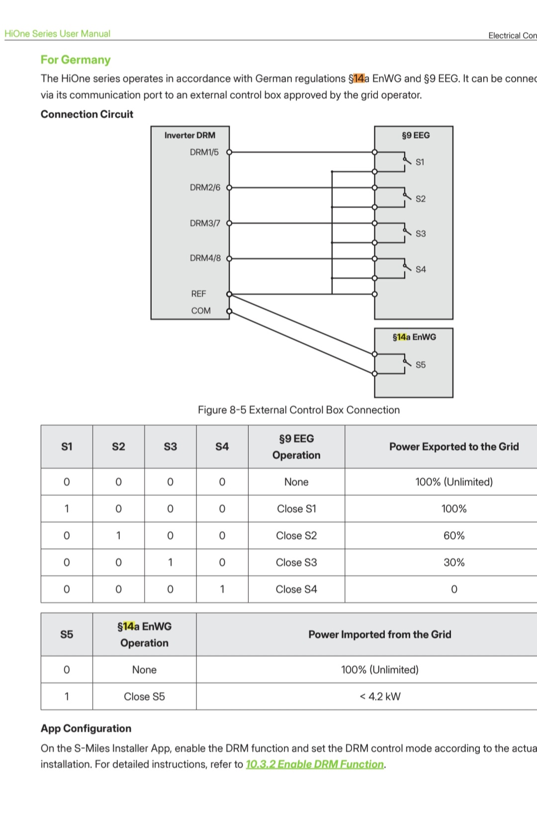

Hallo zusammen, hat schon jmd Erfahrungen mit DRM und Hoymiles. Das schöne Thema Paragrah 9 und Parageaph 14a des EEG.
Paragraph 9: Reduzierung der Einspeiseleistung
Paragraph 14a: Reduzierung der Ladeleistung des Speichers aus dem Netz
Wenn ich das richtig lese, wird ab Ende 2028 diese Regelung für steuerbare Verbrauchseinrichtungen Pflicht, kann aber vorab auch freiwillig genutzt werden.
Reduzierte Netzentgelte nach verschiedenen Modulen. Modul 1 pauschale Reduzierung, Modul 2 seperate/kaskadierte Messung mit 2 Zählern, Modul 3 pauschale Reduzierung und variable Netzentgelte
Für die Nutzung ist eine netzbetreiber-steuerbare Leistungsreduzierungen (14a) der Speicherladung erforderlich.
Umsetzung z.B. DRM Kontakte, also der DRM Buchse am Hoymiles.
In der Anleitung heißt es hier ist was implementiert, ich habe schon rumprobiert mit den Kontakten. Reduzieren tut sich hier nichts.
Hat jemand Erfahrung mit dem Thema DRM und Hoymiles?

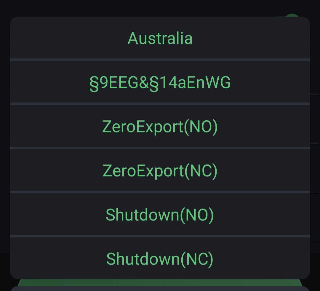

Aktiviert in den Einstellungen?
Da gibt es wohl recht viel optionen für?
Die DRM Einstellungen wie in der Anleitung und das im Anhang ist aus dem Menü und man kann noch disable und enable.
Lt. Menü ist es integriert, ich habe heute mal Support angeschrieben, notfalls ruf ich mal an.

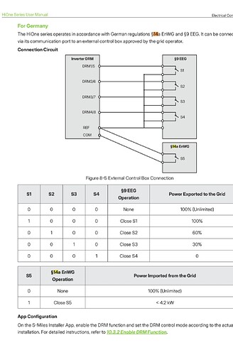

Die Paragraph 9 Reduzierung ist in der Anleitung voll detailiert beschrieben, 14a leider nicht.

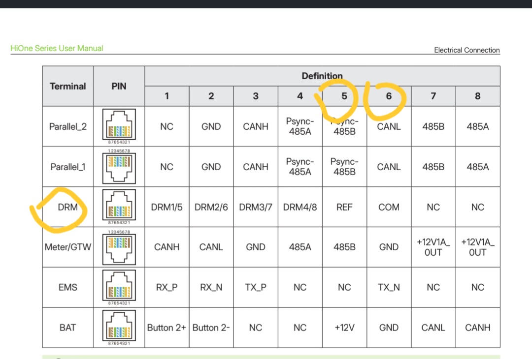

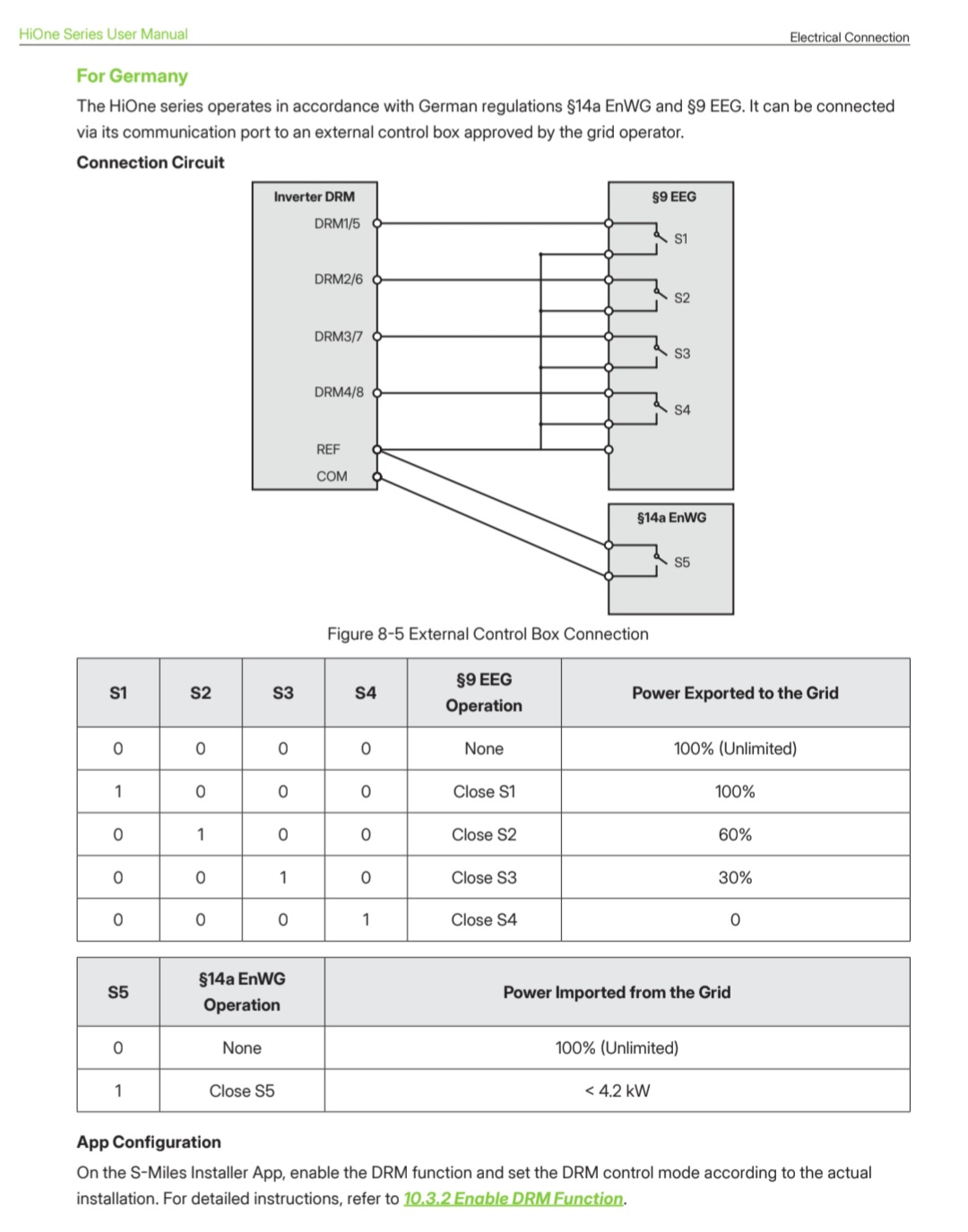

Ich habe jetzt mal in der Anleitung des Hoyniles HiOne, dem neusten Hoymiles Gerät, in der Anleitung geschaut wie es dort umgesetzt ist.
Siehe Anhang (Ref und Com)
Ich teste das morgen mal
Ist das anders als in der Anleitung zum HIT auf Seite 37?
Ah, "unlimited und >4,2 kw" direkt steht in der HIT anleitung die ich habe, nicht.

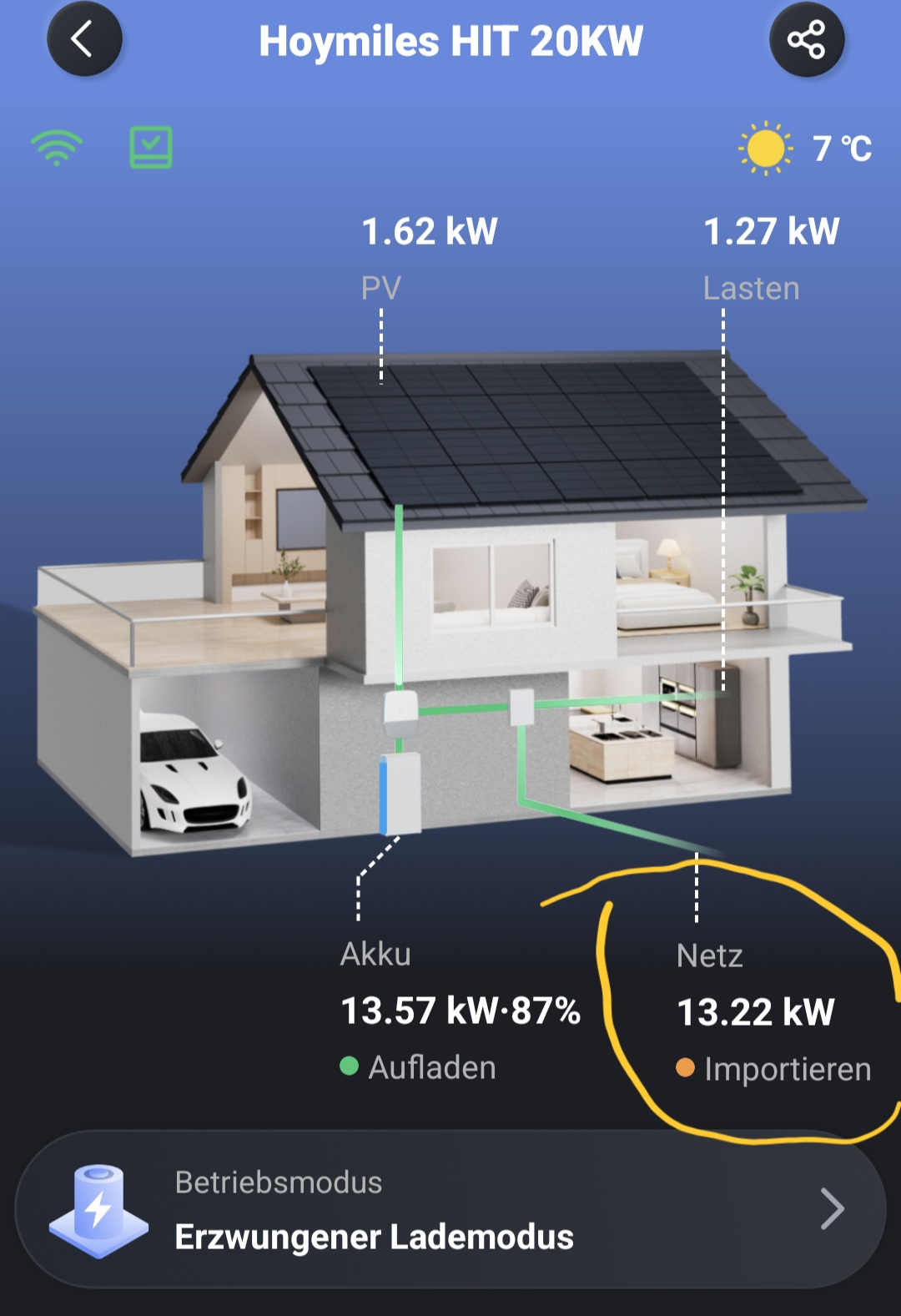

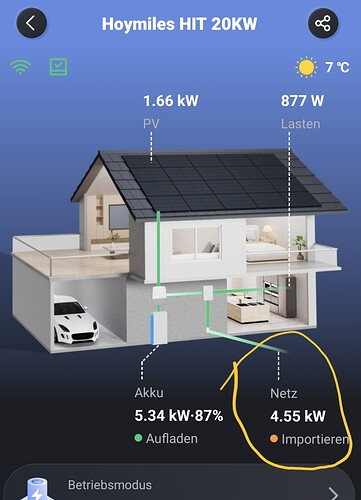

Habe jetzt mal getestet.
Schaut nicht schlecht aus. Netzwerkkabel Adern grün und blau/weiß gebrückt, entspricht PIN 5 und 6 der DRM Buchse.
Zum Test auf gezwungenen Lademodus gestellt, max Leistung auf 75%.
Mit Brücke ist der Ladestrom aus dem Netz 4,5 KW, ohne Brücke 13kw.
Läuft!!! - zwar keine Anzeige im Display oder App mit einer Hinweismeldung, aber Funktiin OK.

Danke für den Test. Aber 4,5kW sind ja noch mehr als 4,2kW. Hast du dazu eine Idee?
Da waren noch lasten dabei?
die Last vom Gebäude sieht man im Bild. Ich denke man kann da vom Eigenverbrauch, Meßungenauigkeit und Wandelverlusten ausgehen.
Müsste man je theoretisch den Gleichsttrom vom Wechselrichter in die Batterie messen (heißt ja Ladeleistung in den Speicher 4.2kw).
Habt ihr da bedenken?
Der Elektriker wird die Seite aus der Doku anschauen, so verdrahten und verm. mit einem Zangenamperemeter die einzelnen Phasen des WR messen, er wird sich hier auf kein WR-Display verlassen - viele WR haben gar kein Display. Das sind pro Phase rund 6 Ampere bei Netzeingriff. Auch allein durch die Spannungsschwankungen im Netz von im Extrenfall + / - 10% geht es hier nicht Wattgenau.
Ich sehe hier kein Problem.
Aber den WR mit einem Zangenamperemeter messen wäre ein guter Test.
