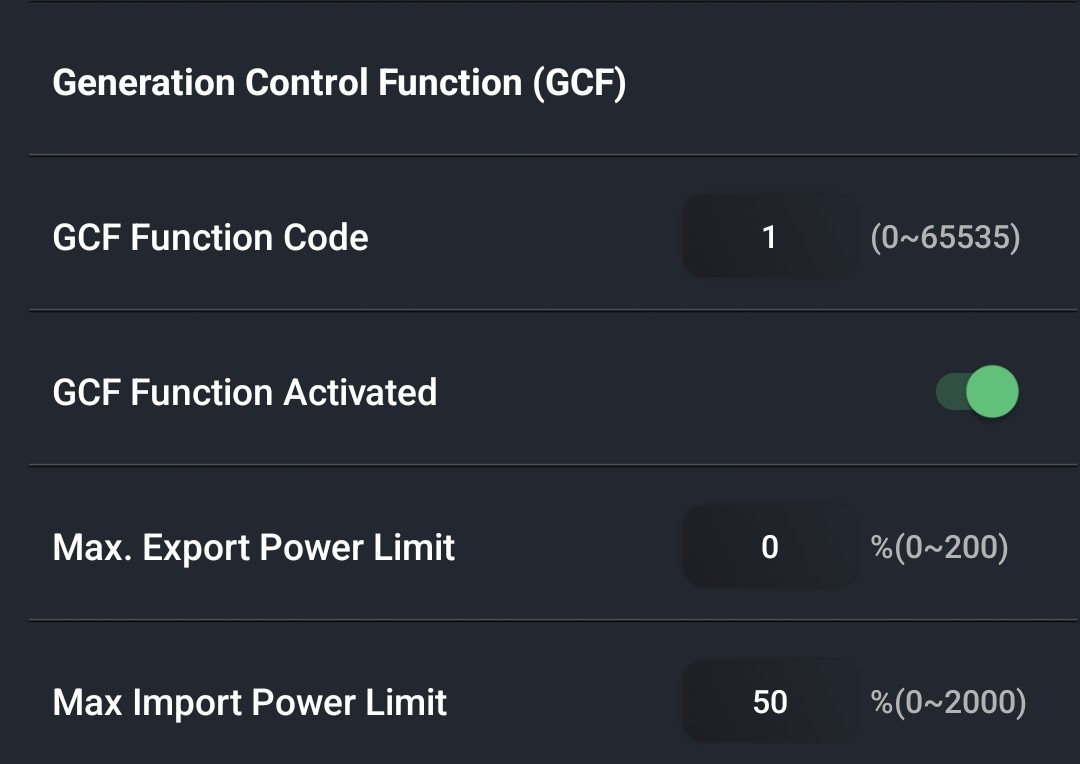

Nulleinspeisung
Nulleinspeisung:
Das funktioniert so wohl.
Er speist nicht ein, auch wenn der Akku auf 99% ist und nicht weiter geladen wird.
Ob der Batterieladestand unbedingt auf 99% gesetzt werden muss weiß ich nicht, aber auf jeden Fall hat es so funktioniert.
(Noch nicht getestet was bei 100% Einstellung und vollgeladen passiert)
Getestet in diesem Betriebsmodus:
Wie viel höher ist hier dann der Eigenverbrauch?
Genauigkeit der Nulleinspeisung:
Bei 0% Einspeisung bezieht der HIT laut AbrechnungsZähler ca 10W , schwankend zwischen -10 bis +50W aus dem Netz.
Der Eigenverbrauch sollte geringer sein, da der HIT dann "netzgestützt" ist (Er muss nicht ein eigenes Netz aufrecht erhalten)
Eigenverbrauch wurde noch nicht gemessen.
Müßte man wohl am besten messen wenn es dunkel ist (kein PV) und keine Lasten anliegen...

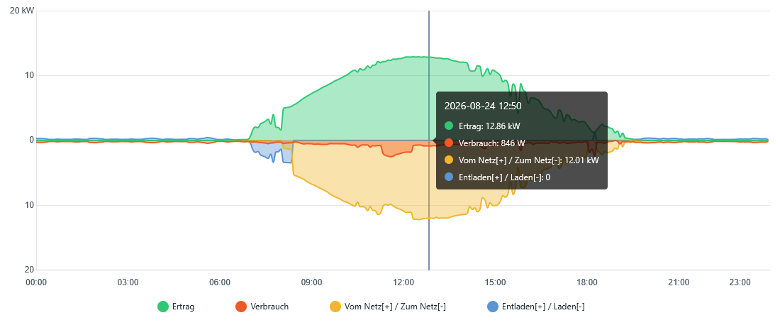

Mein Hoymiles HIT20 bringt mich allerdings immer wieder ins Grübeln. Hier mal wieder ein Beispiel:
Ich war gestern den ganzen Tag nicht zu Hause. Trotzdem scheint mein Verbrauch mit steigender PV-Produktion ebenfalls deutlich anzusteigen. Nachts liegt er bei etwa 150–250 W, zur Mittagszeit teilweise sogar bei bis zu 900 W.
Abgesehen von 11–12 Uhr, als die Wärmepumpe Warmwasser erzeugt hat, liefen tagsüber eigentlich keine Geräte, die deutlich mehr verbrauchen sollten als nachts.
Woran könnte das liegen? Kann es tatsächlich sein, dass der Wechselrichter bei rund 13 kW PV-Leistung fast 1 kW Eigenverbrauch hat? :face_with_raised_eyebrow:
Wie hast du es gemessen?
Ein Wirkungsgrad von 92% ist realistisch.
Und wenn der Akkuwechselrichter gleichzeitig läuft, könnte es sogar gut sein.
Die Werte stammen einmal von meiner Loxone, mit welcher ich den Wechselrichter per Modbus auslese und die dargestellte Grafik stammt direkt aus der Hoymiles Cloud. Die angezeigten Werte werden also vom Wechselrichter selbst erfasst und ausgegeben.
Sollte ein WR nicht einen Wirkungsgrad von ca. 98% haben?
Der Akku wird zu diesem Zeitpunkt auch nicht geladen, da ist er bereits längst vollgeladen.
Nein.
Angegeben wird meißt der maximale Wirkungsgrad (unter bestimmten Bedingungen)
Je nach Änderungen der Bedingungen, ist er sehr viel niedriger! (Temperatur, Stringspannung, (Auslastung)...)
PDF Beispiel Wirkungsgrad
Verschiedene SMA Wechselrichter
z.B. S.16 f. und S.204 f.

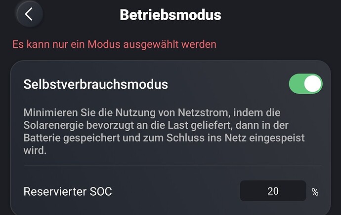

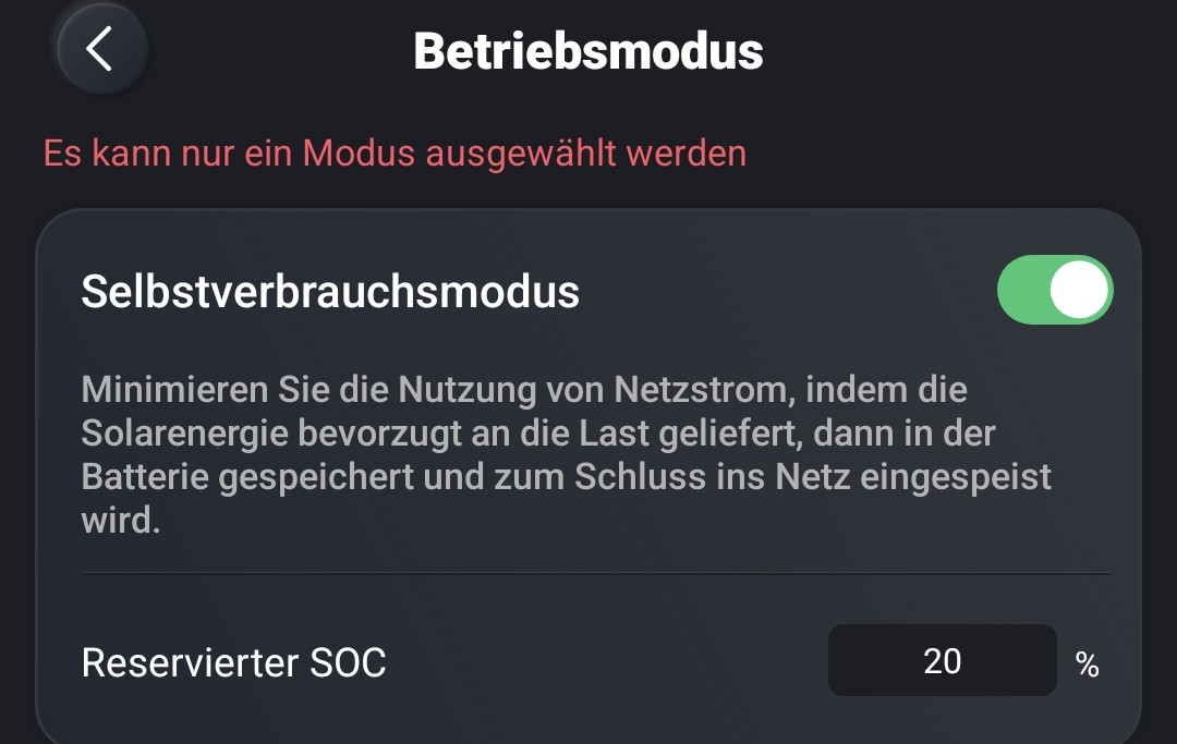

Ich habe das ganze Haus über den Wechselrichter geführt und kann zwischen USV und EPS Modus keinen wirklichen Unterschied feststellen.
Der Wechselrichter braucht bei mir jedenfalls im Selbstvervrauchsmodus, trotz vollem Akku oder PV Ertrag ca. 300 W pro Tag direkt aus dem Netz. Dieser ständige Netzbezug tritt nur im Zwangsladen oder Zwangsentladen Modus nicht auf.
Ist Nulleinspeisung eingestellt?
300 Wh den ganzen Tag
Oder 300W die ganzen 24 h (= 7,2 kWh)?
Nulleinspeisung ist nicht aktiviert.
War ein Tippfehler 300Wh (0,3 kWh) für den ganzen Tag.
Ich habe es im August mit Zwangsladen und Zwangsentladen 1x komplett auf 0Wh Netzbezug für den ganzen Tag geschafft.
