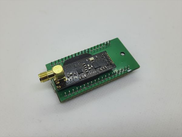

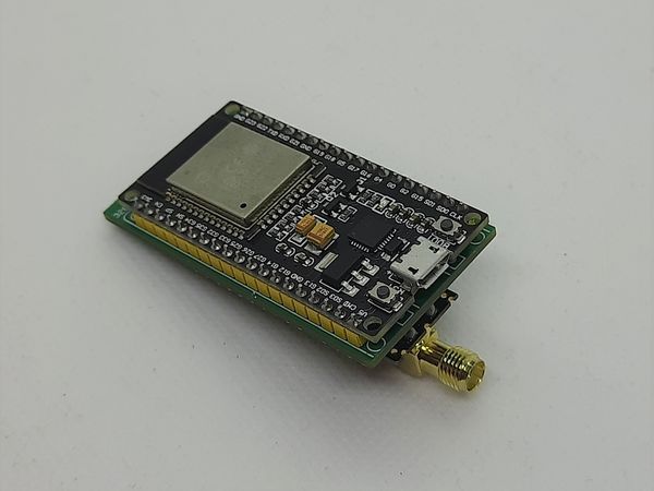

Ich habe für die OpenDTU eine Platine und ein Gehäuse entworfen.
EDIT: Ich sehe gerade, das das Layout auch for AHOY funktioniert. Es können also beide Varianten aufgespielt werden.
Bei Interesse kann ich gerne noch ein paar passende ESP32/NRF24irgendwas beschaffen und das komplett zusammengebaut anbieten.
Benötigt würde dann nur ein MicroUSB Netzteil ![55285=8969-Gehaeuse.jpg|960x720](upload://vPIAifu4Pn9HMCY9Y44oqmLhf8a.jpeg)
Also, wenn wer was gedruckt haben müsste, könnte ich auch aushelfen.
    Würdest du das Platinen Layout teilen? Dann brauche ich nicht extra eine neue zu zeichnen. Ist zwar kein Akt aber Zeit sparen ist immer gut 😄
    was möchtest du fertig zusammengebaut?
    40 Euro inkl. Versand, fertig zusammengebaut und getestet. Ohne Micro-USB Netzteil, davon dürfte jeder genügend rumliegen haben.
    Hui, dann bau ichs mir lieber doch für 8,50 mit interner Antenne selbst...
    Steht ja jedem frei. Ich biete es für die an, die keine Zeit, keine Lust oder keine Möglichkeit haben, das zu bauen. Was einem seine Zeit wert ist, muss jeder selber wissen.
    Nebenbei, allein das AZ Delivery ESP32 kostet 10 Euro bei Amazon. Platine und 3D-Druck macht auch nicht jeder selbst. Damit ist die Diskussion für mich aber auch beendet.
