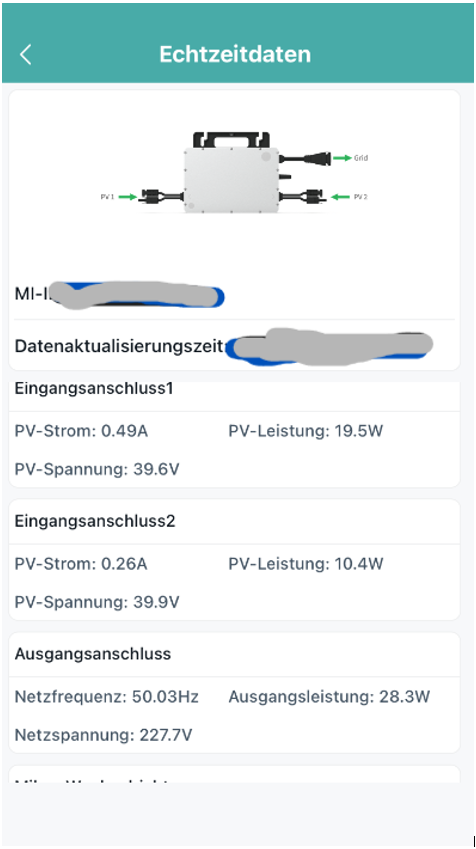

Und Du kannst Dich mit dem WLan vom HMS 800W verbinden und in der App (ohne Cloud Konto) auf das HMS zugreifen: Leistungsgrenze einstellen, Strom und Spannung an den Modulanschlüssen und Leitung einsehen, sowie Netzspannung, Frequenz und noch was... Und auf der ersten Seite der App auch das schöne Bild mit der aktuellen einspeise Leitung und einer Graphik (vom Tag). Alles Sekunden aktuell, aber nur für einen Tag (außer der gesamt Wh Zähler, der zählt immer weiter. (Und wie gesagt ohne Cloud)
Am Anfang hab ich mir immer die Strom und Spannungswerte der Anschlüsse der Module angesehen und auch mal mit der Stromzange an der Kabeln nach gemessen. Das passt! Du siehst sofort ob ein Schatten auf das Modul fällt oder wenn Du nur wenig an der Ausrichtung veränderst wie sich die Leistung auch ändert. Aus einem Garagendach kann man ganz einfach einen guten Winkel finden....

Sieht so aus:
Das ist das dritte Seite in der App ohne Cloudanbindung, das erste ist wie in der Cloud gebundenen App und dann gibt es noch eine Seite für die Leistungsbegrenzung. Leider gibt es diese Übersicht (dritte Seite) nicht wenn man die Cloud nutzt.
Update: Nach etwas rumspielen mit der Cloud gebundenen App: Die max. Leistung für die Module ist nur für den "ausgemalten Bereich" in der Modulübersicht (animierte Graphik), also nicht wichtig. Ich finde die Cloud gebundene App schön bunt, aber bestimmte Einstellungen bzw. Werte muss man umständlich suchen. Ich hoffe man kann bei Nutzung der Cloud trotzdem noch lokal, ohne Konto auf den HMS zugreifen.

Zu meiner Beschreibung von oben (HMS 800W ohne Cloud). Die Funktion ist nur verfügbar, wenn der WR nicht mit der Cloud verbunden ist. Sonst gibt es bei der Verbindung lokal nur einmal einen Wert. Damit das dann trotzdem funktioniert, muss man in der Cloud-gebundenen App das Netzwerk abschalten. (Seltsam nur, dass man dies auch über die Cloud-gebundene App wieder einschalten kann??)
